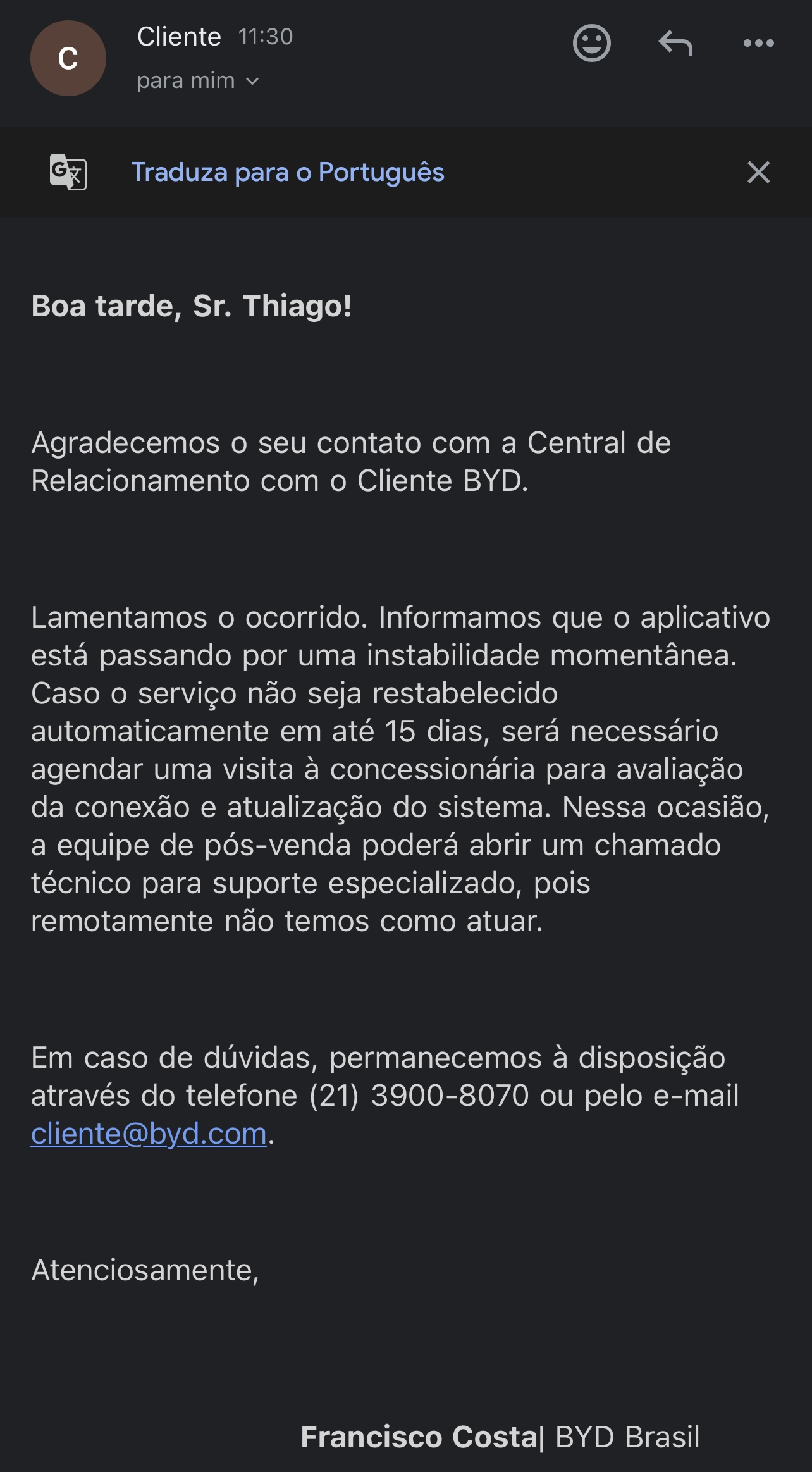

Alguém ainda com problema na conexao do aplicativo com o carro? Ja estou há 2 meses sem funcionar. Ja fiz o método de reiniciar , ja desloguei, ja desinstalei e nada do app voltar, se alguém conseguiu por favor passe as instruções, levei na autorizada falaram que teria que deixar lá por vários dias , para descobrirem o porque o carro está sem internet, sem consumir nada dos dados móveis .
Liga no SAC da BYD. Seu chip de internet deve der dado problema, geralmente eles resolvem.
Essa foi a resposta que me deram
