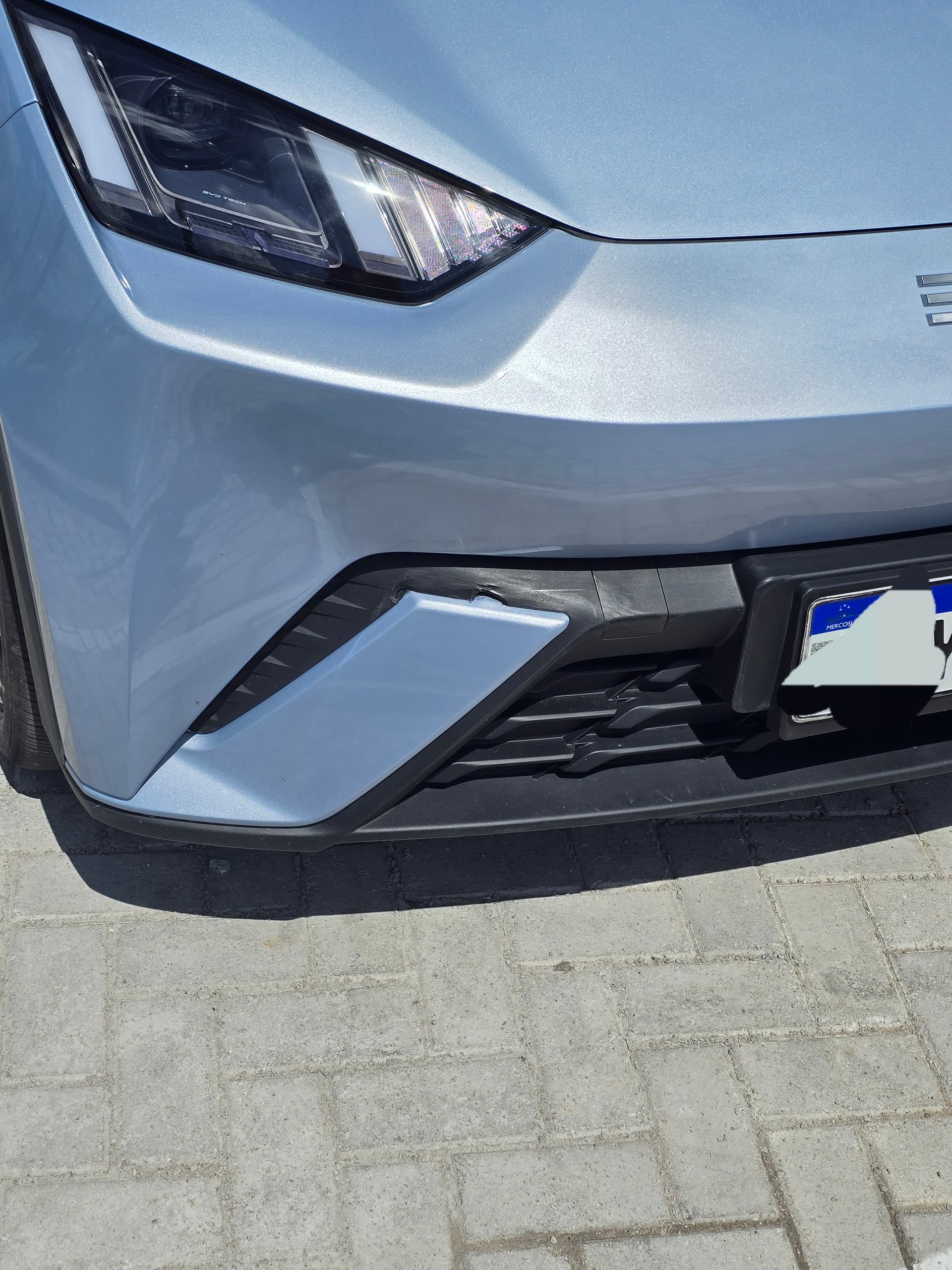

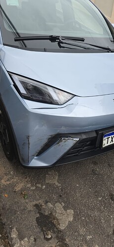

Tive uma batida no parachoque e quebrou perto do farol. Levei num funileiro e ele consertou, ficou até bom, nao pretendo trocar o para-choque agora. A grade preta inferior teve 2 pequenos danos, esta me incomodando e vou trocar. Estou com receio de ficar fazendo esses servicos em funileiros e eles fazerem alguma porcaria com algum conector ou até com a camera do parachoque e tal e perder garantia.
Sera que em Css eles trocam só a grade inferior? Achei ela por 400 reais ML. Pela Css vai passar de 2 mil certeza. Pra trocar parachoque completo com mao de obra fica em 4mil.
Isso desvaloriza muito o carro essa questao de parachoque? Ainda bem que é só parte de plastico e nao estrutura do carro, certo?

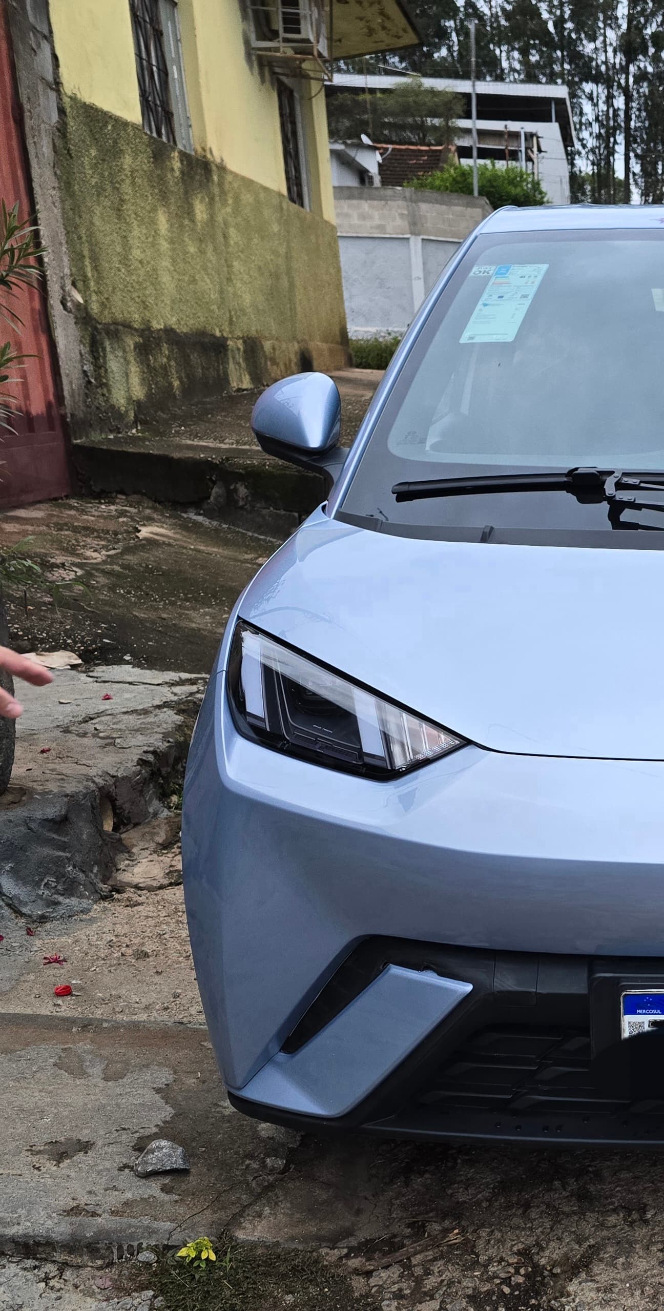

Foto de antes e depois para vcs verem.
O trabalho de pintura ficou muito bom.
Acho que a Css vai mandar trocar todo o parachoque.Terei que olhar em outra cidade, aqui ainda nao tem css.
Na foto nao dá pra ver muito o dano da grade preta, postarei em breve outra foto. Só queria trocar uma ideia com vocês mesm. Agradeço a quem me auxiliar.

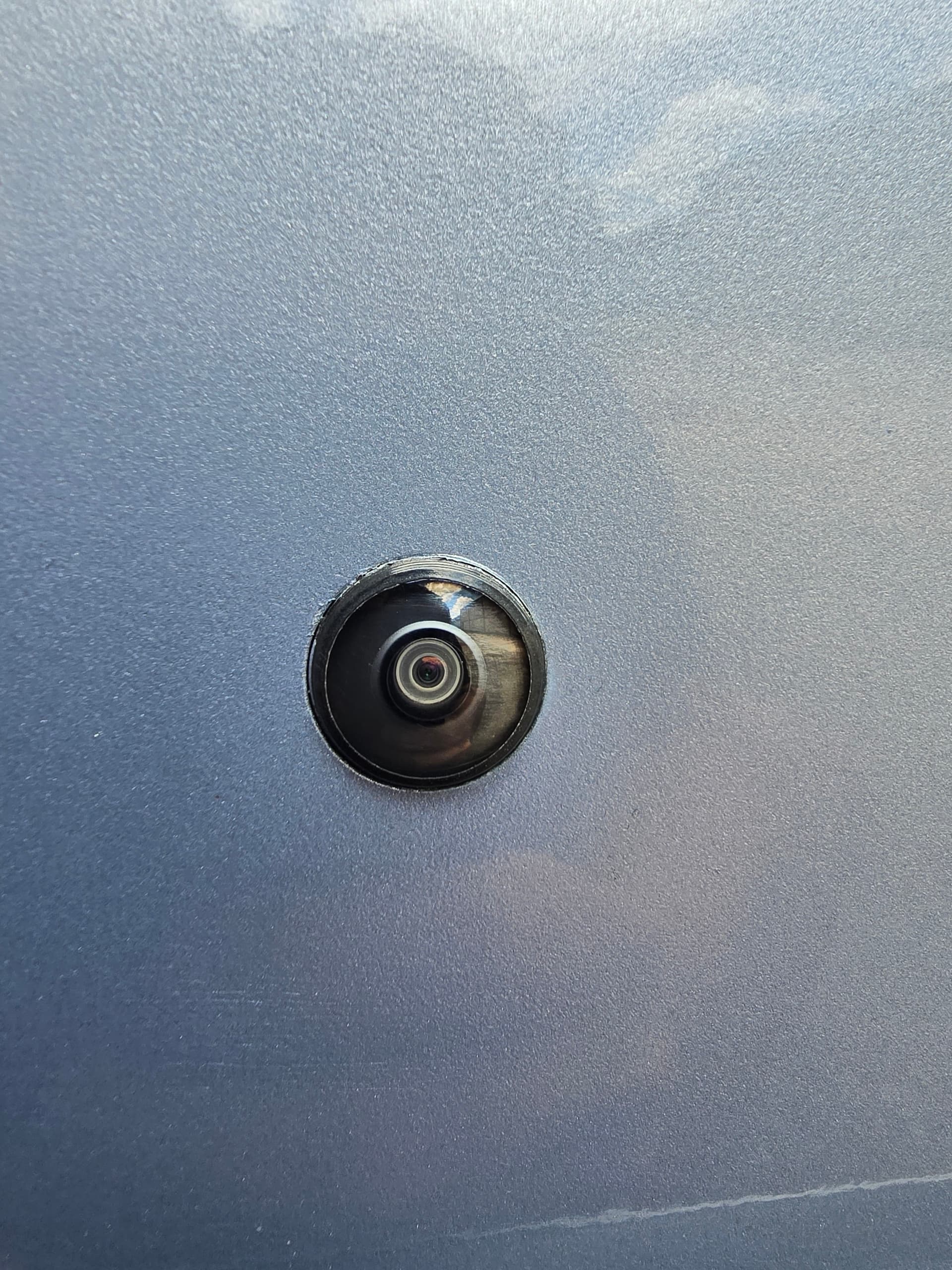

So falei em trocar tudo mesmo. Estou satisfeito com a parte azul do parachoque, funileiro fez um bom trabalho. Vou querer trocar só a grade preta debaixo, mas estou com medo de ficar mandando pessoas manipularem esse parachoque. A camera frontal ja voltou embaçada. Tem essa grade preta por um bom valor no ML. Vou olhar na Css se eles trocam pra mim só a grade preta.
Ai eles provavelmente meteram o “kit completo” se abusar incluíram até a câmera.
Ela não está com algum embaçamento, ou coisa do tipo? Olhando por fora dela, a lente está cristalina?
Parece que está um pouquinho desalinhada, coisa mínima. Mas nao sei como ela é por dentrk, a estrutura dela por trás do parachoque. Esta cristalina sim.

Deve estar desalinhada o suficiente pra “aparecer” a borda do pára-choques na imagem.
Um teste que você pode fazer é usar uma lanterna e iluminar essa borda da câmera e ver como a imagem fica.
Ela esta apenas embacada, parece que algo entrou dentro, nao sei explicar
Deve ser água de lavagem ou chuva. Um vigoroso jato de ar comprimido na câmera resolve para mim quando embaça.
Fotos ajudam. Da câmera em si, da imagem dela na tela.

Vocês acham que o parachoque ficou bom e só troco a grade preta ou já troco tudo?
Por foto é difícil dizer, mas me parece que ficou aceitável. A parte preta está fazendo parecer que não ficou bom, talvez com a troca dessa parte já melhore o resultado final.
