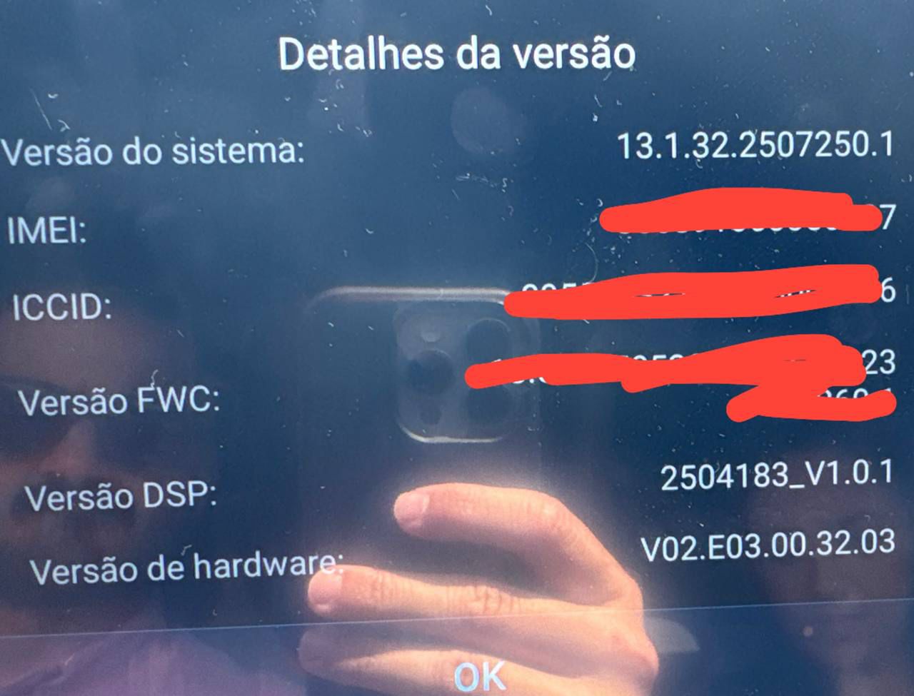

Instalei a dashcam original do Song Plus (OEM física) e ele tem gravado as imagens, mas depois de desligar e religar o carro os arquivos estão todos corrompidos, alguém já passou por isso? Alguma ideia de como resolver?
achei um tópico antigo do Reddit de um cidadão relatando a mesma coisa, mas que teria sido resolvido depois de receber a atualização 2507, mas a princípio já estou nessa versão e o problema continua. Só desligar o carro que corrompe tudo os arquivos salvos.
check da versão:
obrigado desde já!
