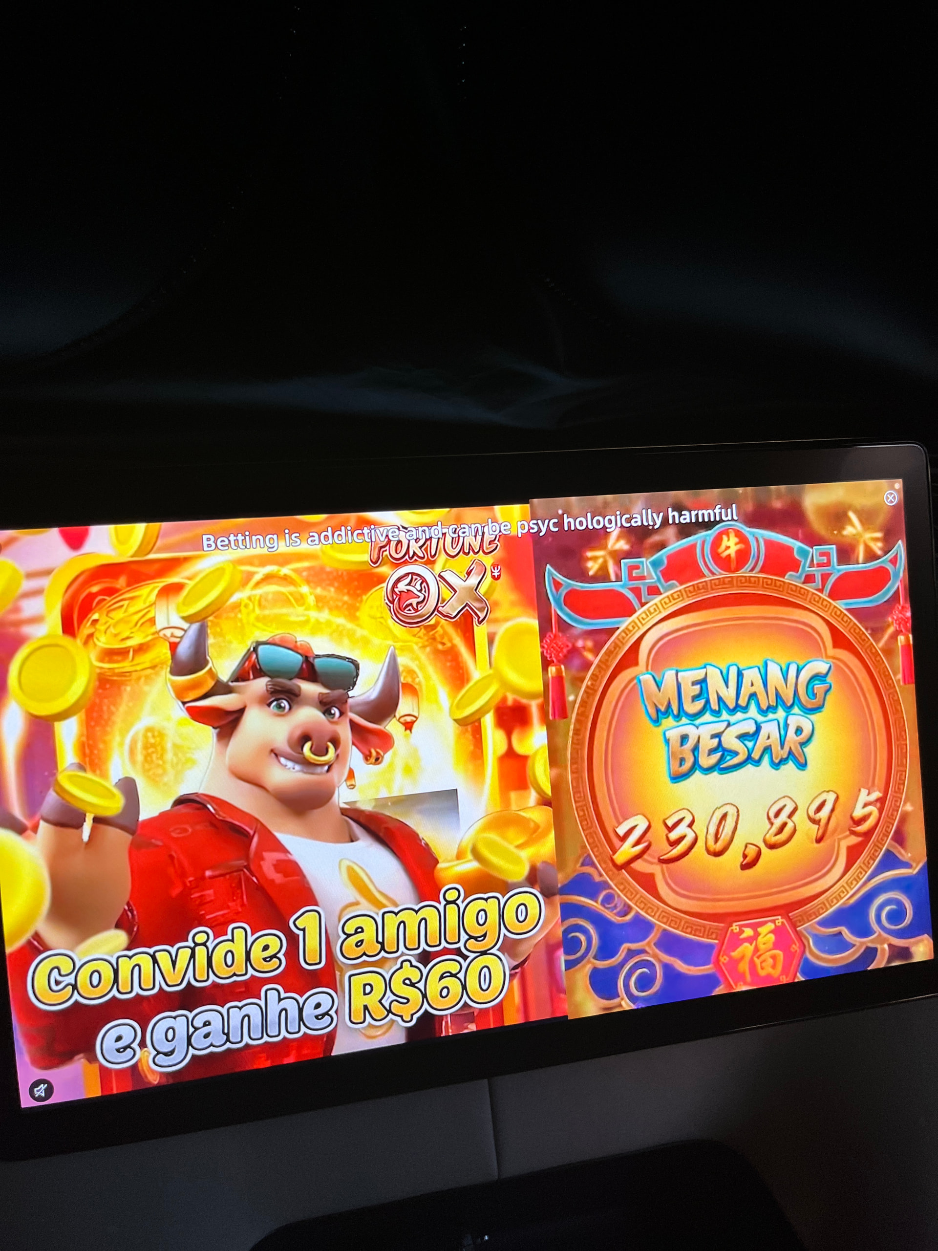

Pessoal foi mal postar aqui pois não encontrei nenhum tópico a respeito. Tá aparecendo direto essas propagandas de jogos na tela da minha multimídia. Já aconteceu com alguém? Desinstalei o Firefox, o Chrome e ainda assim continua isso. Por favor alguém me dá uma luz.
Aparentemente foi instalado algo a mais na sua multimidia. Foi vc mesmo que fez o desbloqueio e instalou todos os apps? Qual fonte usou para baixar os apks?
Recomendo olhar a lista de apps instalados para ver se tem algo que vc nao reconhece e apagar.
Esse tipo de anúncio é, 100% relacionado a algum aplicativo instalado. Recomendo verificar os apps instalados e, especialmente, a fonte dos APKs.

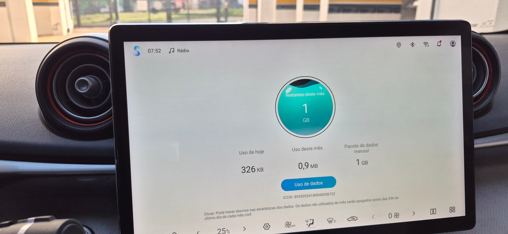

Fiz a revisão do Dolphin GS (comprado em Set/2023) e a troca do Chip ontem, e hoje fui verificar e consta 1GB de dados. Antes estava zero GB.
Fiz a atualização agora, meu D+ tenho a 2 anos e meio, não veio com nada de dados… Ai é normal quem já tem a mais de dois anos ter que assinar?

Outra coisa: a franquia da BYD é de dois anos após a aquisição do carro e o tamanho depende do modelo: varia de 1 a 3 gigas. O meu é um Dolphin SE e tem 2,5 g que carrega toda virada de mês. Se tiver saldo ele não soma, fica 2,5 a partir do dia primeiro de cada mês.
