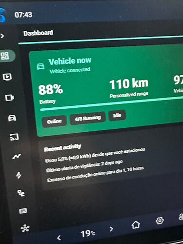

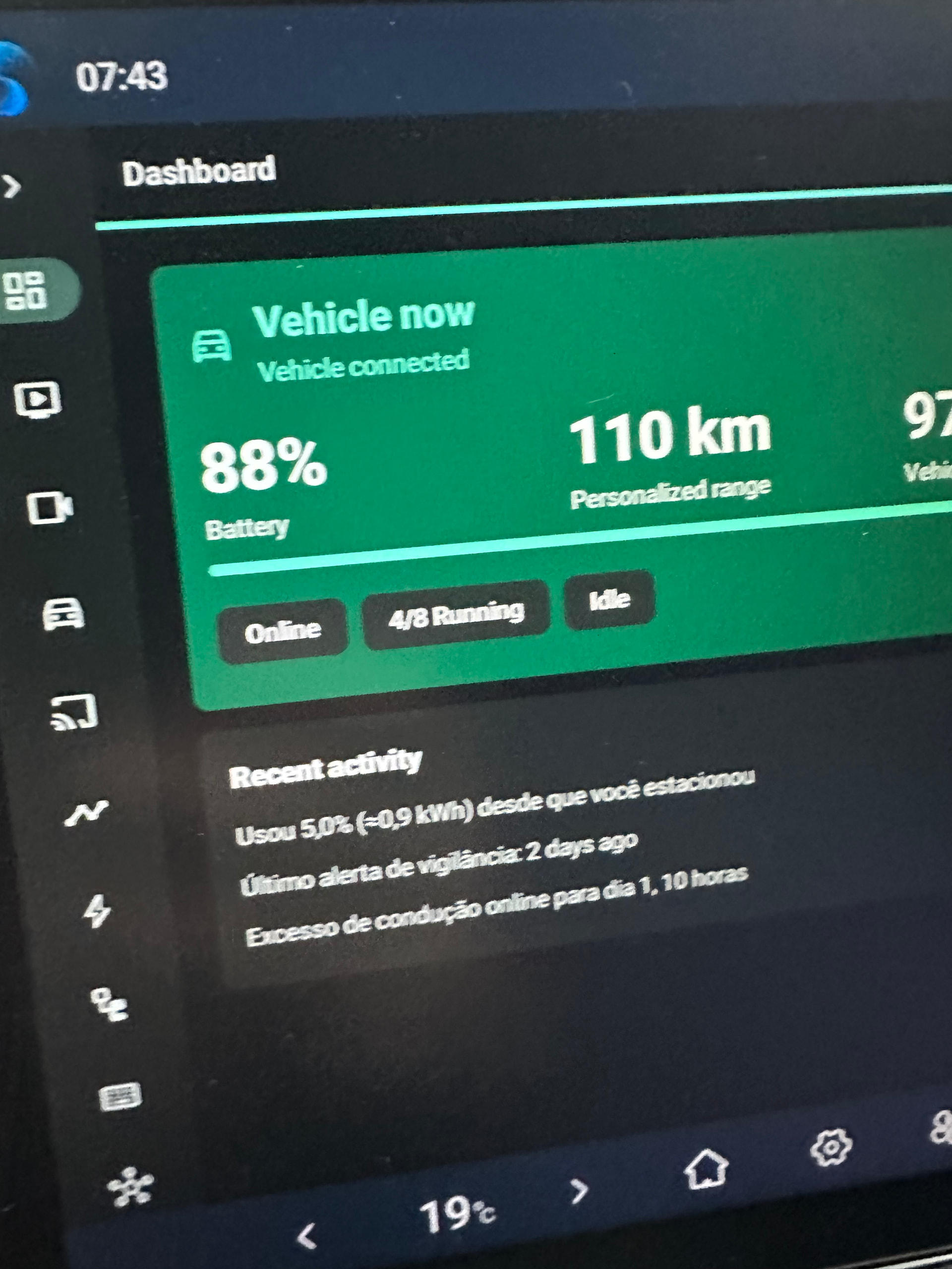

Testando mais uma vez e, chegando em casa na segunda à noite e saindo agora na quarta de manhã, tive uma perda 5%.

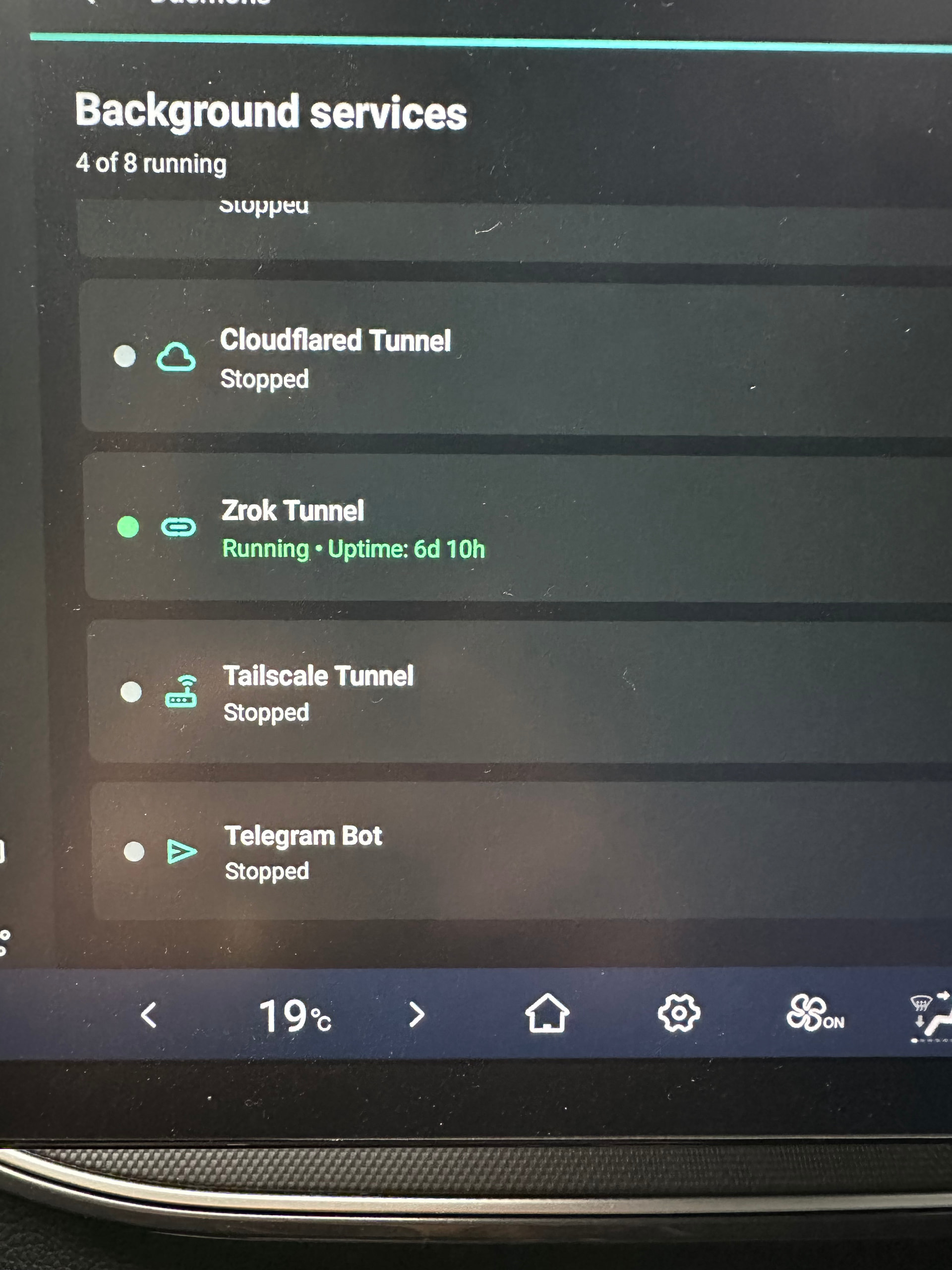

Existe alguma forma de desligar completamente (e automaticamente) ele enquanto estiver em determinados locais, tipo minha casa? Vi que o zrok está em tunneling faz 6 dias, o que imagino que justificaria os 8% no fds e os 5% agora, já que estava rodando e com conexão o tempo todo.
Não acho que justifique esse consumo não. Apesar da porcentagem divergir em função da capacidade total da bateria, o consumo deveria ser algo próximo, por exemplo, no meu D+ deveria perder mais de 1% consistentemente, o que não ocorre.
Eu desativaria outras funções por completo, como o monitoramento das câmeras. Pode ser que, mesmo sem gravar, esse daemon tenha um consumo em vazio significativo.
O daemon do tunnel, em teoria, só recebe um “push” pra acordar quando você tenta acessar remotamente.
Você usa outras integrações? MQTT, ABRP, Telegram? Se sim, verifica como estão os ajustes delas. O ABRP, por exemplo, permite enviar dados somente quando houver alguma mudança e quando o app estiver rodando na central. Ajustar os intervalos de envio de dados (heartbeat) também pode ajudar. MQTT tem ainda mais controles.
Dá um confere nas automações também, pode ser que alguma esteja fazendo algo que não deveria quando para o carro, ou coisa do tipo.

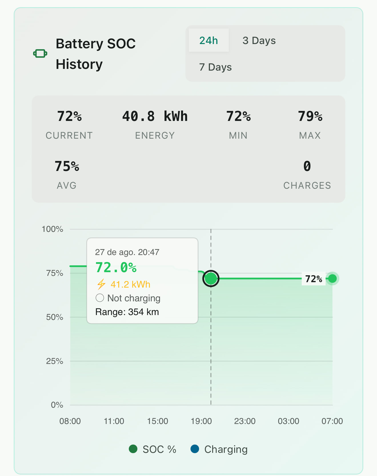

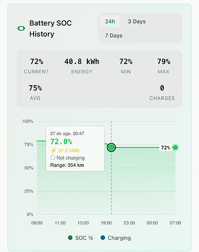

Aqui, em geral, não baixa a carga de um dia pro outro. Porém notei que o sistema só reporta o SoC com precisão decimal quando o carro está ligado. Provavelmente uma limitação do sdk da BYD.
Essa questão da precisão decimal é algo complicado, especialmente para esse cenário de consumo durante estacionamento. Um consumo de 0.2% pode passar despercebido na maioria das vezes, mas aparentar 1% (5x maior) em outros dias. 72% pra 71%, não representa, necessariamente, 600Wh no Dolphin Plus. Pode ser mais, ou até muito menos, pois quando vemos 72% ao estacionar o SoC real pode ser alguma coisa entre 71.5% e 72.499999%, nesse caso o exemplo acima poderia muito bem ser 71.6% pra 71.4%.
Um híbrido tende a ser muito mais perceptível dado que 200wh de consumo em uma bateria de 60kwh é uma porcentagem bem diferente de uma bateria de 20kwh.

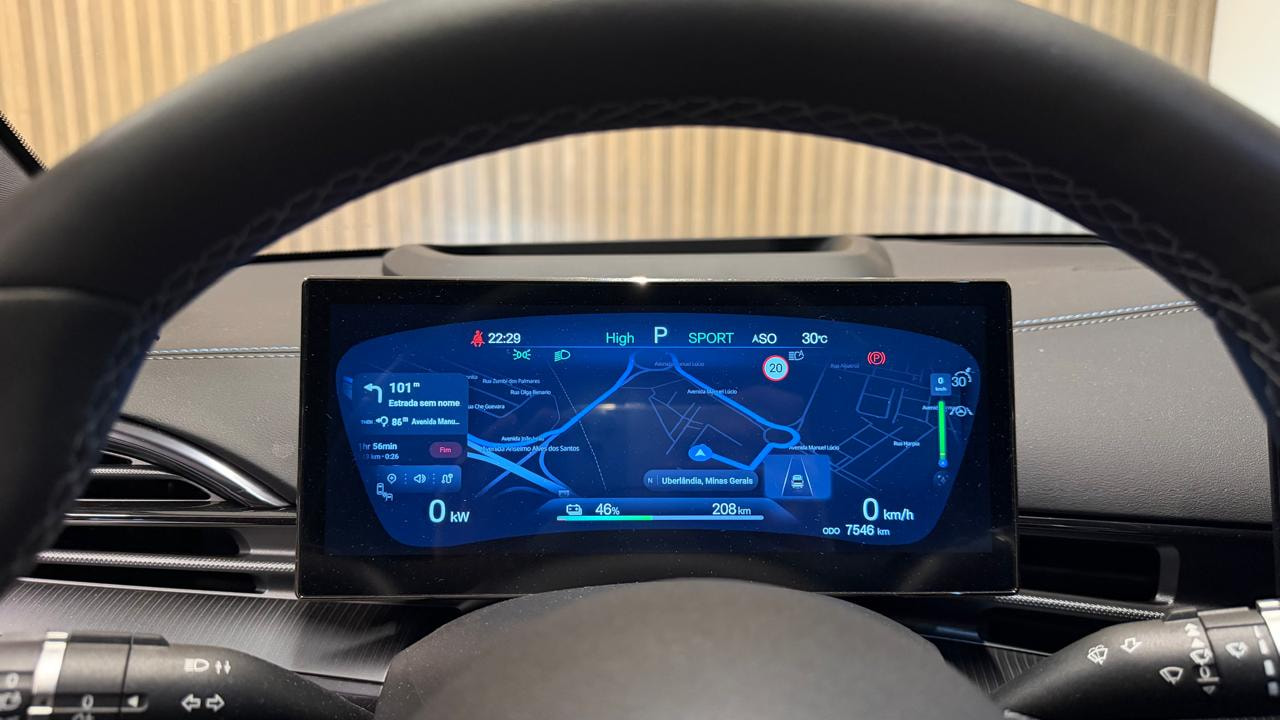

Cara… instalei ontem à noite. Tudo funciona maravilhosamente, exceto a projeção, que ainda fica com o ADAS por cima do mapa no cluster. Alguém conseguiu resolver isto?
Meu carro não suporta projeção, então não sei dizer.
Lembro de ter visto no YouTube que, no Seal, o cara selecionava uma visualização mais limpa sem nenhuma informação, mas não sei exatamente como funciona.
Até agora, a única maneira que encontrei para contornar isso é usando o perfil do painel como 12.3, que utiliza a grafia dos Song Plus etc.
Com esse perfil, o painel fica arredondado. No BYD Seal funcionou perfeitamente, porém tentei fazer o mesmo no King e não deu certo.
Quando você coloca o perfil de 12.3 no King, a imagem fica muito maior que a tela, como na imagem abaixo. Após alguns segundos, o painel entra automaticamente no Simple Mode.
