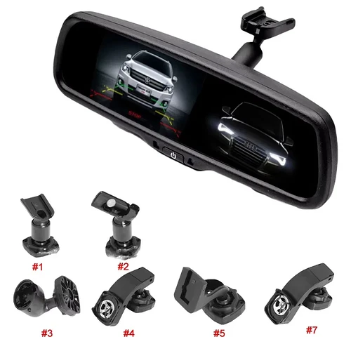

No AliExpress da pra encontrar o retrovisor eletrocrômico do Yuan Plus. Precisa ver se o encaixe para fixação é o mesmo.
Plugue de alimentação, vi que tem um que fixa disponível em cima da luminária do teto, então daria pra chegar com alimentação lá facilmente.

Eu vi um vídeo que uma pessoa colocou o retrovisor eletrocrômico no GS, mas precisou trocar o suporte colado no vidro, com o risco de quebrar o para-brisa.
No Dolphin Plus parece algo bem mais simples de adaptar, mesmo que fosse necessário projetar e imprimir uma peça intermediária em 3D. Só fico com uma sensação de que deve ter alguma “pegadinha” por não ser uma solução fácil de achar.
