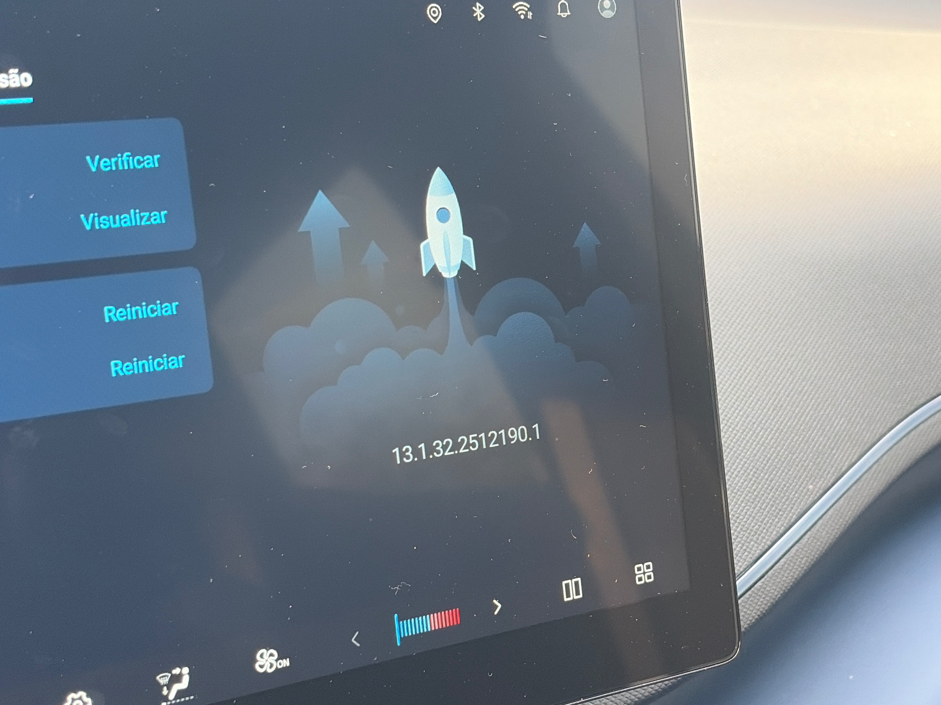

Versão 2602 (ler comentários com atenção)

Não vi nada no fórum dessa versão :eyes:
Pelo que entendi o grande problema dessa 2602 é, se algum dia, na oficina da BYD (seja revisão ou reparo), algum técnico resolver dar um reset geral na multimídia. Parece que não tem desbloqueio ainda para essa versão.
Resumindo: já tá desbloqueada? Dá para fazer upgrade! Depois se resetarem, fica a versão atualizada sem desbloqueio e essa ainda não tem como fazer.

Essa versão só você tem!
Pois é, nunca tinha visto tb
Mas, consegui instalar o gpack v2 nela, pelo metodo da pasta Third Party Apps 55.
