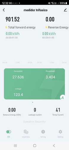

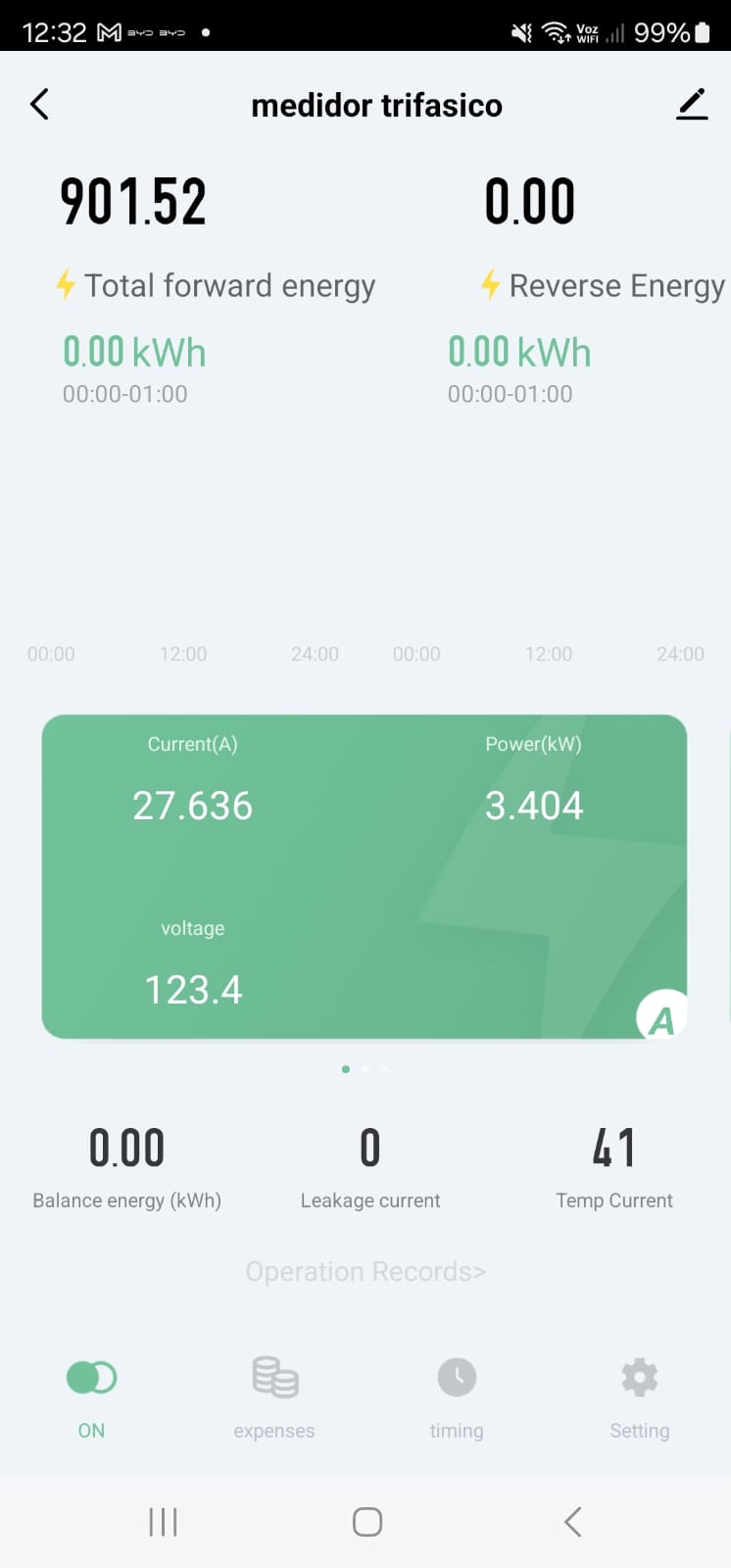

Corrente por fase 127V(220 trifásico) no primario de um trafo trifasico 35kva usando o carregador de 22kw(em 11kw no dolphin plus)

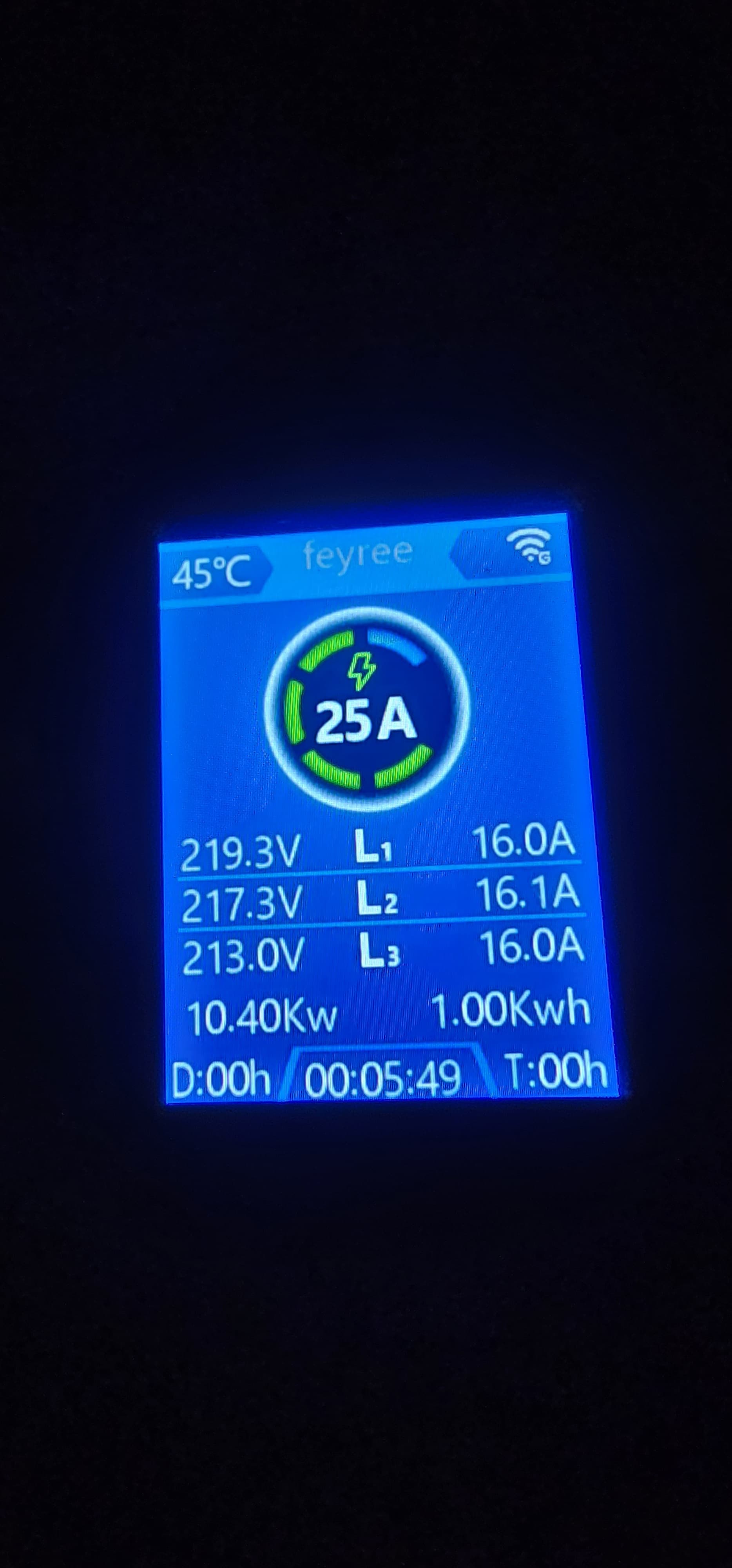

Qual carregador tá usando?

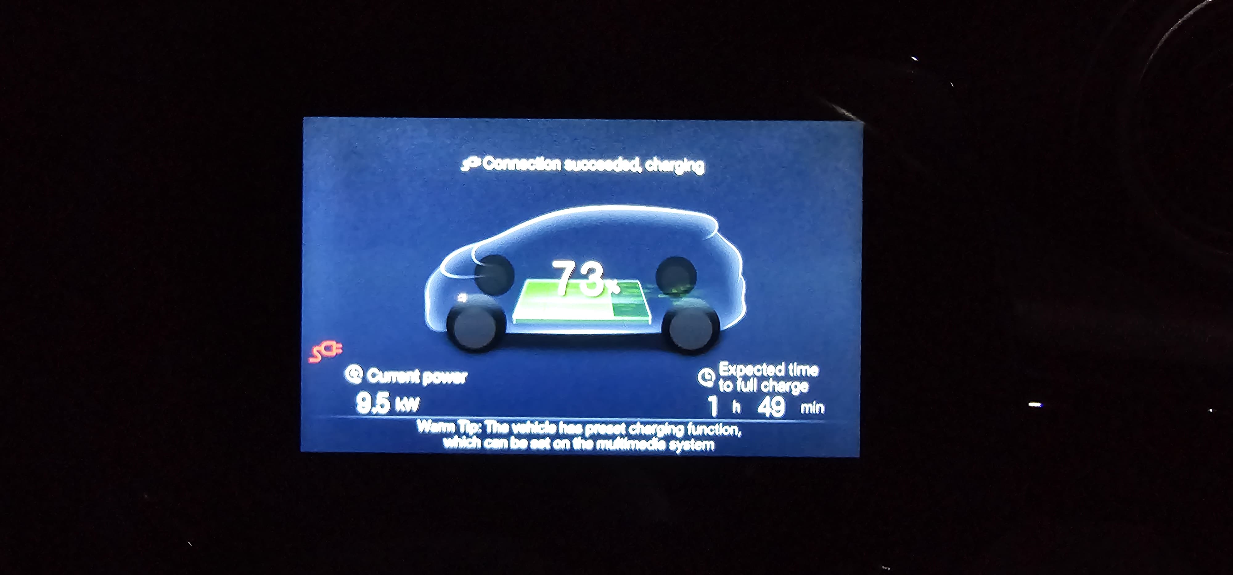

Carrega com quantos kw no painel em 11kw?

O meu é desse aqui:
R$2.556,04 | Feyree 22KW 32A 3 Fase Type2 Carregador EV Portátil Wi-Fi APP Controle EVSE Estação de Carregamento para Carregador de Carro Elétrico
A potência de painel vai depender muito se tem queda de tensão em alguma fase ou não… geralmente fica 9.5 - 10.2kw
Ele funciona monofasico 220V em 7kw, se for 127V vai dar 3.5kw. Esse foi um ponto que fiquei decepcionado com ele porque eu morava num local de 220v bifasico.
