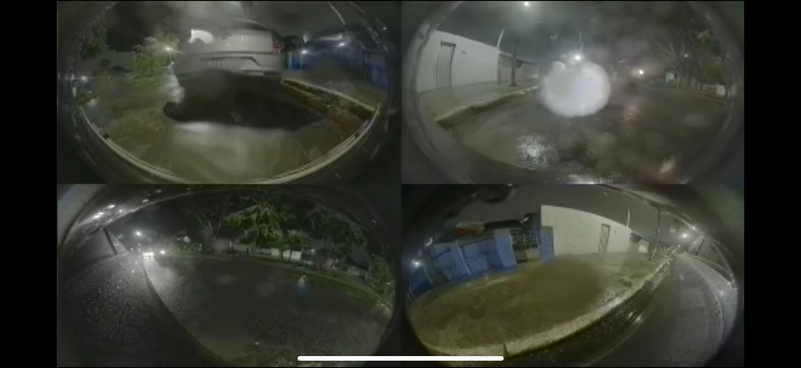

Olá pessoal,
No meu Dolphin Plus, notei que entrou agua nas 4 cameras no mesmo dia!
Alguém mais teve problema de infiltração de agua?

Além disso tem literalmente 1 gota de agua armazenada nas lentes. Tentei usar o secador de cabelo da excelentíssima para ver se a evaporação faria a agua ir embora, mas não tive sucesso também.

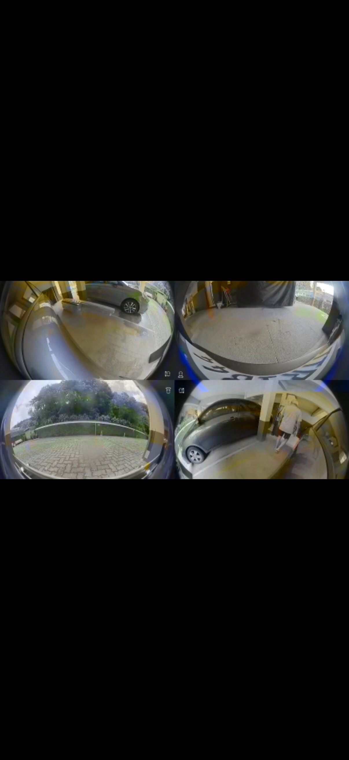

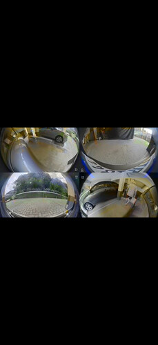

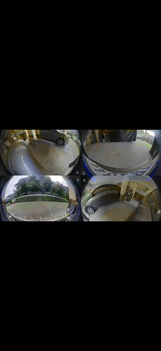

Mais um aqui, depois que ativei o sentinela, as 4 apresentaram as manchas:
A primeira foto é a primeira gravação depois da ativação e a segunda, a última gravação, percebam o aumento. Desativei e vou monitorar.
Pelo visto esse recurso deve ser usado somente em situações isoladas.
