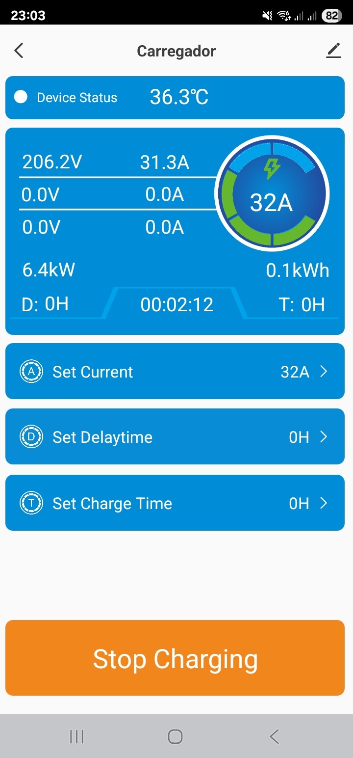

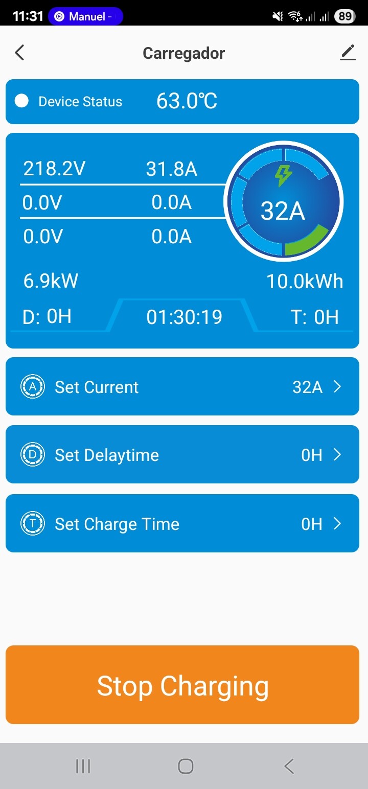

Ja tinha notado que a queda de tensão durante a noite era um pouco alta, mas hje carregando durante o dia vi que a queda era bem menor. Meu palpite é que os painéis solares da vizinhança ajudam a segurar a tensão do transformador. Pensei tambem na possibilidade de ter menos demanda durante o dia, ja que é um bairro residencial e a maioria das pessoas estão no trabalho, mas de madrugada o consumo tambem não é pra ser alto assim a ponto de cair tanto a tensão.
