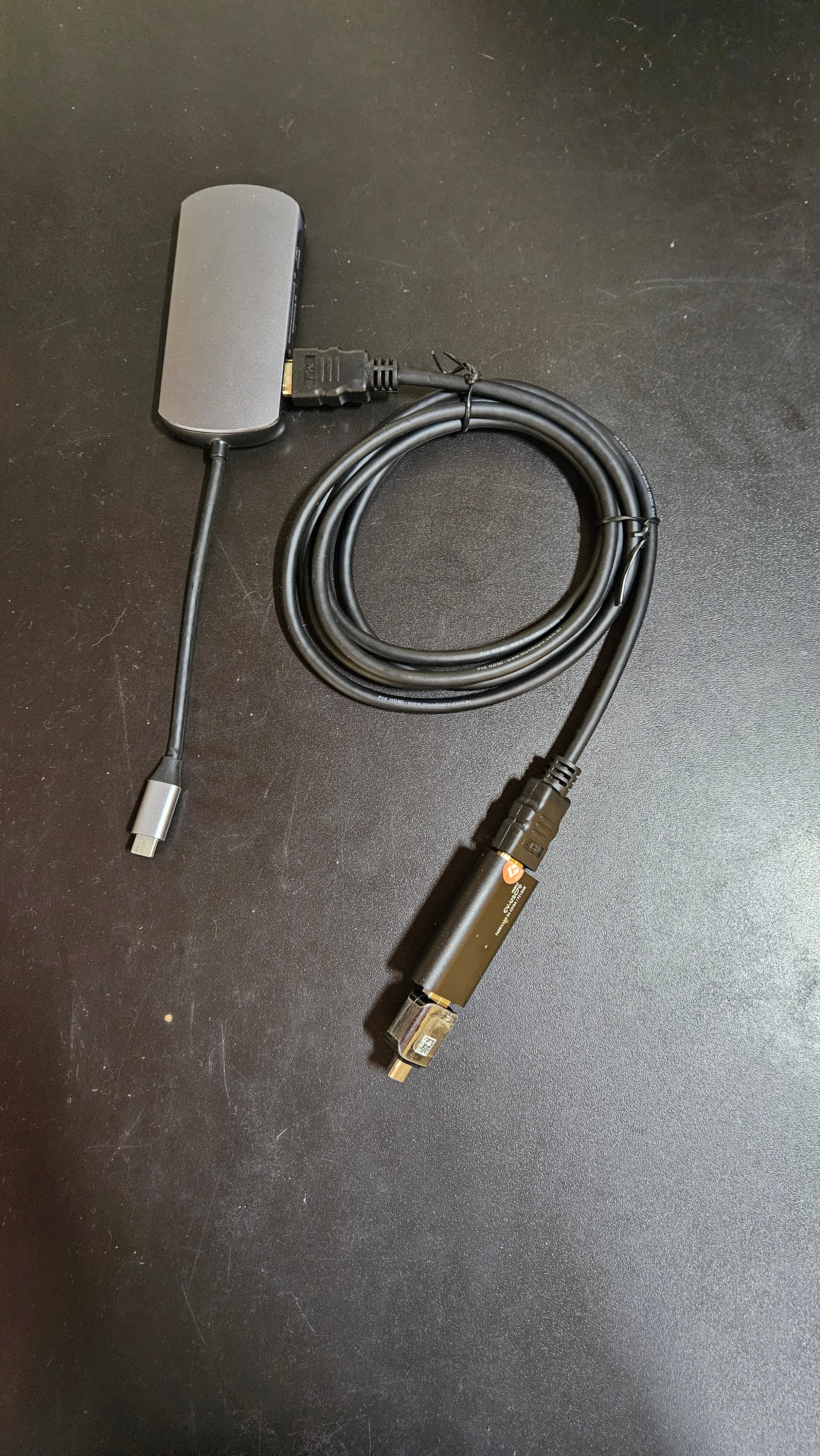

Infelizmente precisa de um monte de gadgets pra converter a saida do telefone em hdmi pra depois converter de hdmi pra stream over usb sendo que os Galaxy ja tem DP direto no USB-C

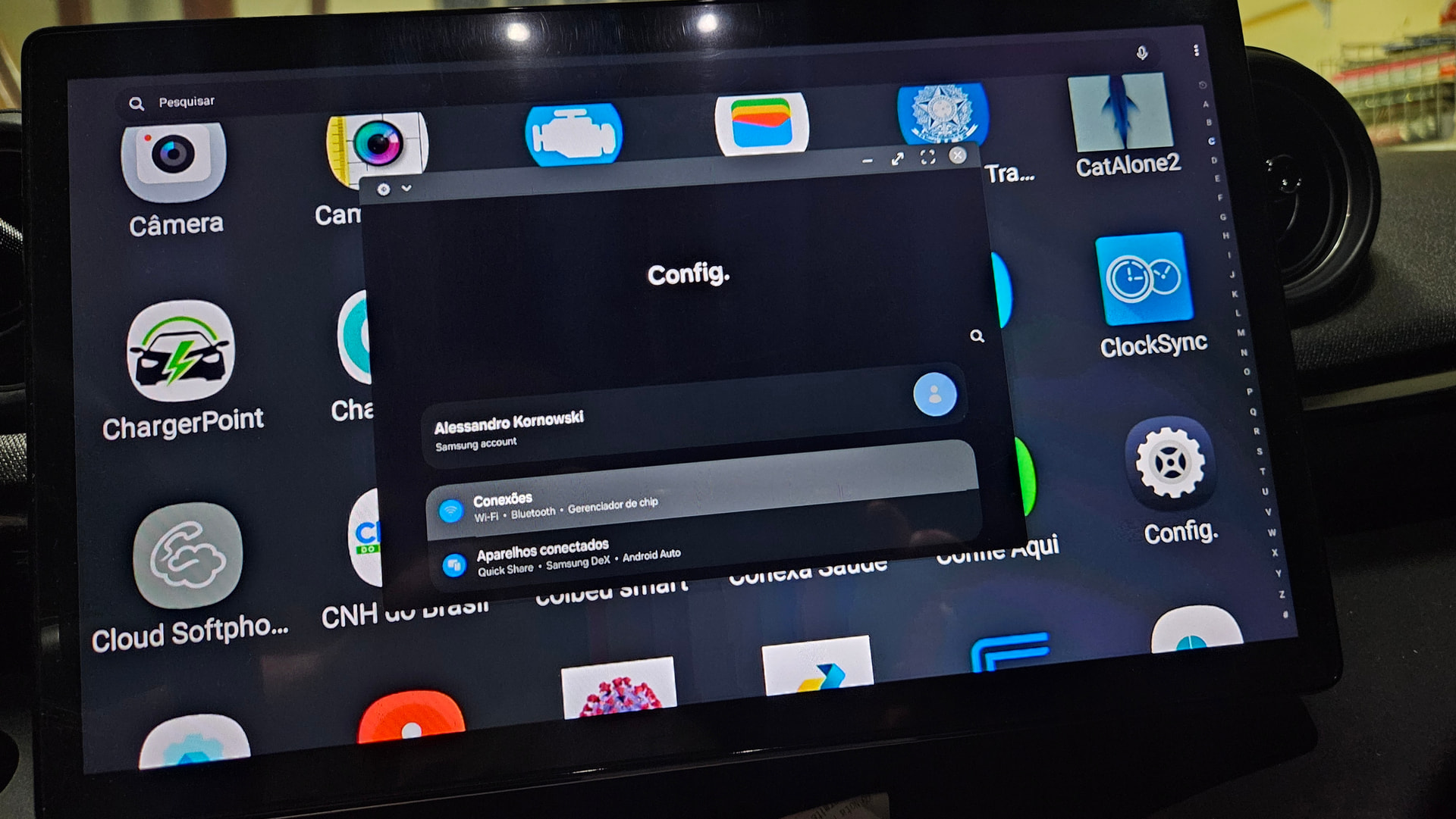

Vejam o que precisei pra fazer funcionar e o resultado frustrante de uma resolução baixa, sem touch-screen e um mouse pelo touchpad emulado na tela do telefone.

HDMI e DisplayPort são protocolos diferentes. O app/carro tem o suporte pra um, seu celular tem o outro.
HDMI e DisplayPort são mais do que recursos de software, são recursos de hardware. Se a USBc do carro não tem o suporte de hardware pra DisplayPort, somente uma atualização no hardware do carro poderia viabilizar isso. E atualização no hardware do carro acontece quando muda ano/modelo.

Se o tablet funcionar decentemente como um monitor dex deixo de carregar o notebook em saídas rápidas com o carro e cogito ter um teclado Bluetooth no carro pra usos rápidos de suporte remoto e conferência no teams.
