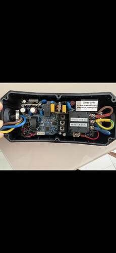

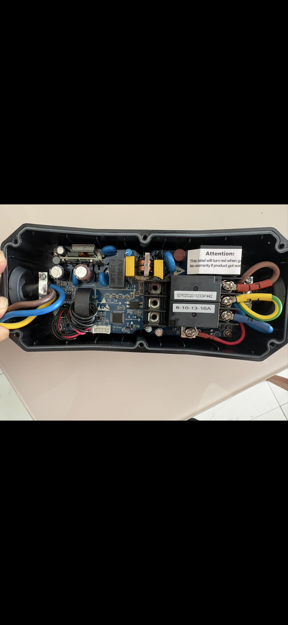

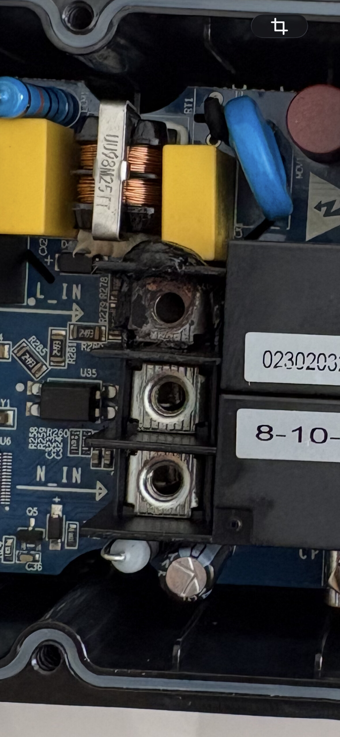

Tive problemas com a ligação interna do carregador, os bornes/conexão estavam frouxos e superaqueciam o carregador e o desligava automáticamente.
Tbém tive esse problema, acabei trocando o terminal pq acho q a folga estava nele.. mas ficou aquele cheiro de queimado elétrico no Wallbox BYD Retangular..
