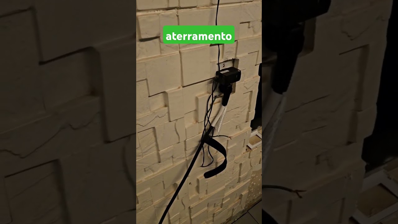

Desculpe. Só agora vi esse tópico. Existe aterramento caseiro, simples, barato e funcional, além de eficiente. Confira no vídeo que eu fiz em casa.
Na garagem fizemos 3 furos pra 3 hastes de cobre. O aterramento ficou exclusivo pro disjuntor do carro. O quadro do meu apto é antigo e não tem terra.
