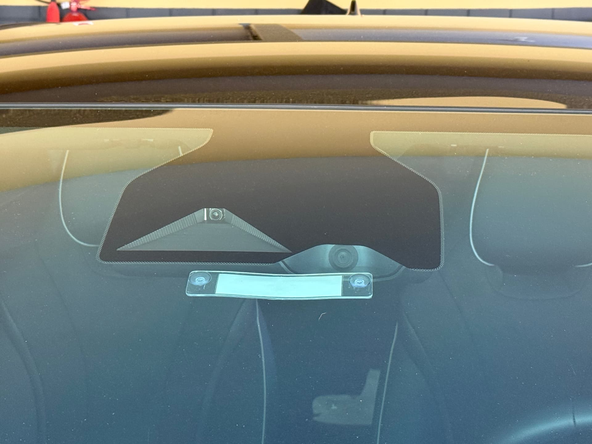

Cara. Tu tem tag de pedagio? A minha tag, incialmente, foi colocada em uma posição que ficava no campo de visão da câmera do ADAS. Fiquei me sentido um idiota por ter levado tanto tempo pra perceber isso. Tirei a tag e melhorou muito.

Então, eu acho que ele combina os dados… porque eu notei alguma diferença quando troquei a tag de lugar. A diferença maior foi na centralização de faixas, mas no controle também melhorou.

Oh loco kkkkkkk meu tag do sem parar está logo abaixo das cameras ali do parabrisa, depois mando foto.. Mas manter ele em na faixa, até acho que funciona bem… é mais o piloto automático mesmo que fica dando os trancos no carro.
O meu tag está bem proximo, mas nunca reparei interferência.
Pode ser efeito placebo também. Mas eu notei alguma diferença sim.
A minha estava mais pra esquerda (olhando do mesmo ângulo da sua foto). Essa “câmera” da direita é o espaço pra instalação da dashcam. A minha tinha sido colocada praticamente colada na caixa do ADAS, e diretamente em frente à câmera do ADAS, possivelmente porque eu não quis cobrir essa “câmera” falsa quando colei.
Imaginei isso. O meu tag é até mais intrusivo pq não colei no vidro, uso esse anteparo, e mesmo assim não acho que interfira. Mas fato, o meu está mais centralizado.
