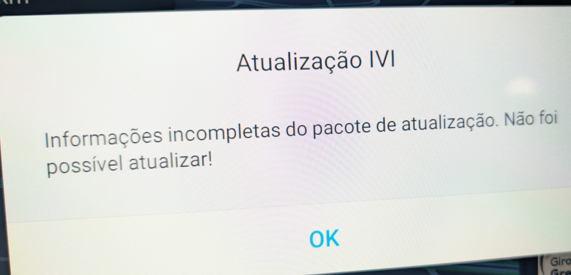

33.1 é versão do hardware. Tenho um Seal 24/25 com o hardware mencionado. Consegui instalar via USB todas as versões até a 25.03. Entretanto. 2506 dá erro. Veja foto em anexo.
Acho que você quis dizer 1.33 em referência à versão 13.1.33 que sim, é versão de hardware.
Eu não tenho um Seal, infelizmente, só repassei a novidade na época. Mas eu já vi esse erro quando eu compactei o UpdateFull.zip porque o Safari resolveu descompactar.
O arquivo de atualização deve ser mantido da forma como foi baixado, somente o nome pode ser alterado. A compactação usada pela BYD parece ser ligeiramente diferente da compactação padrão que usamos em nossos computadores.
