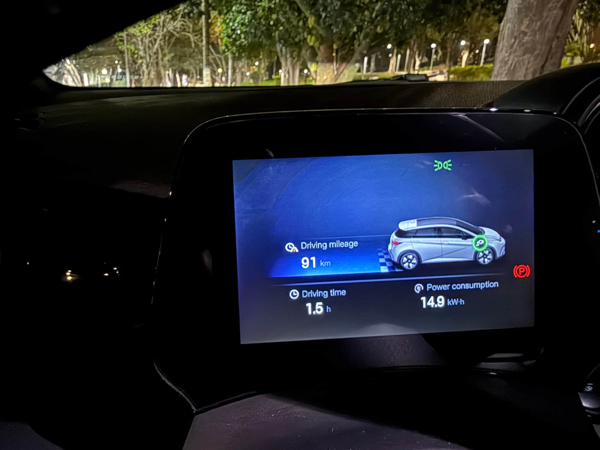

Quando tu desliga o carro ele mostra aquele resumo da viagem? Não sei se o Mini tem isso.
Isso é útil em trechos mais longos. Nesse caso, por exemplo, eu consigo calcular que a média desse trecho especificamente foi de 14,9kw / (91km / 100) = 16,37kw/100km.
A média de 12,3kw que mencionou, é a dos últimos 50km ou geral?
Tipo essa aqui.

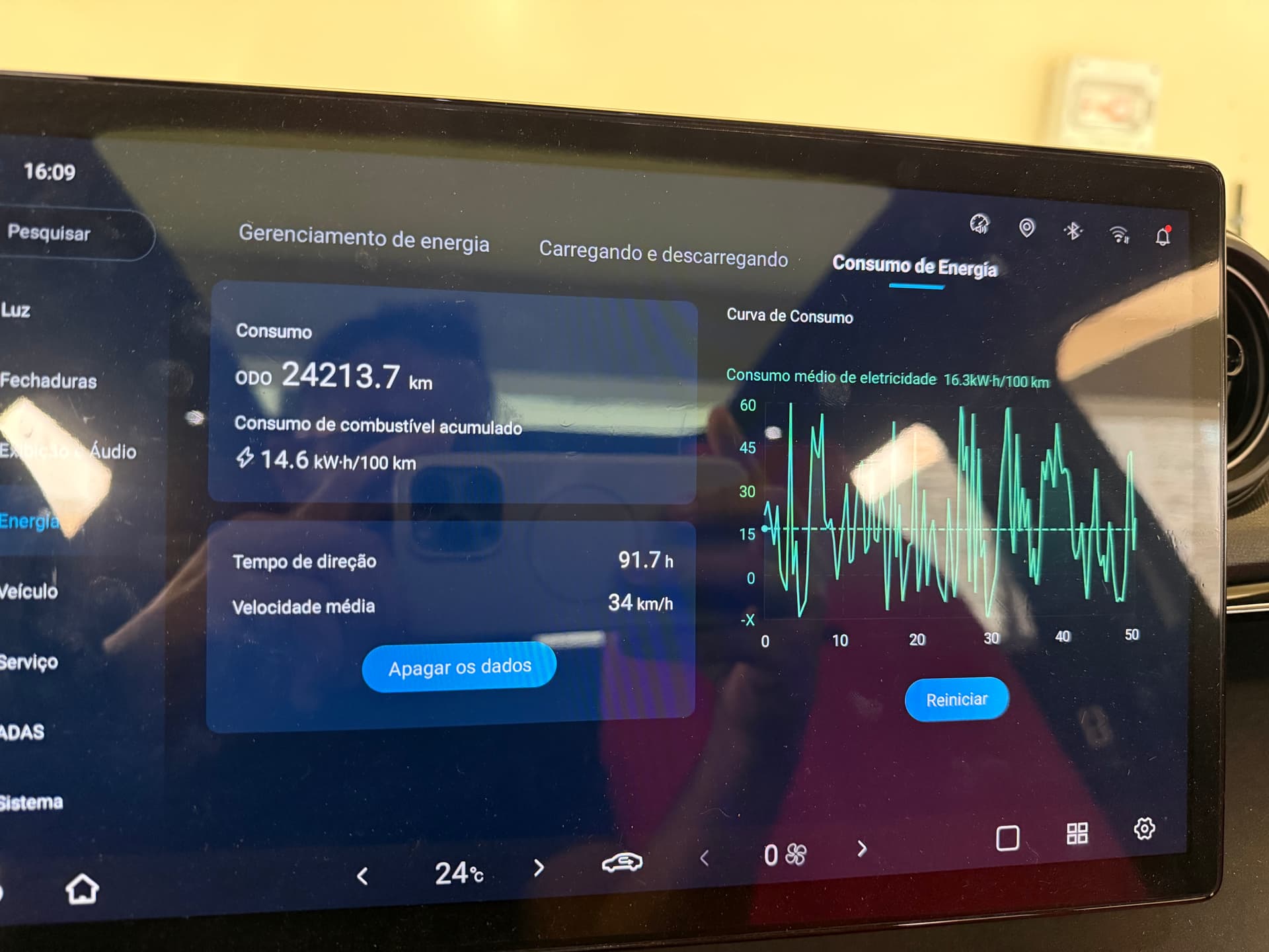

o mini tbm mostra essa tela ao final da viagem sim, já a média que eu falei é aquela na gestão de energia no menu, então acho q é a dos últimos 50 km mesmo.
Não sei se o Mini também é assim, mas no Plus tem 2 médias na gestão de energia. A da esquerda é acumulada, desde 0km. A da direita é dos últimos 50km.
Por exemplo, meu carro está com 25k rodados, se eu começar a pisar mais agora, essa média acumulada vai levar um tempinho até subir. Já a média dos 50km é um retrato melhor do meu modo de dirigir atual.
No seu caso, que comprou seminovo, a média acumulada tem muito do antigo dono, que pode ter consumido mais ou menos do que você.
Se conseguir anotar os dados de um trecho longo e fazer a média de consumo sua, pode ser um bom indicativo do seu consumo.
