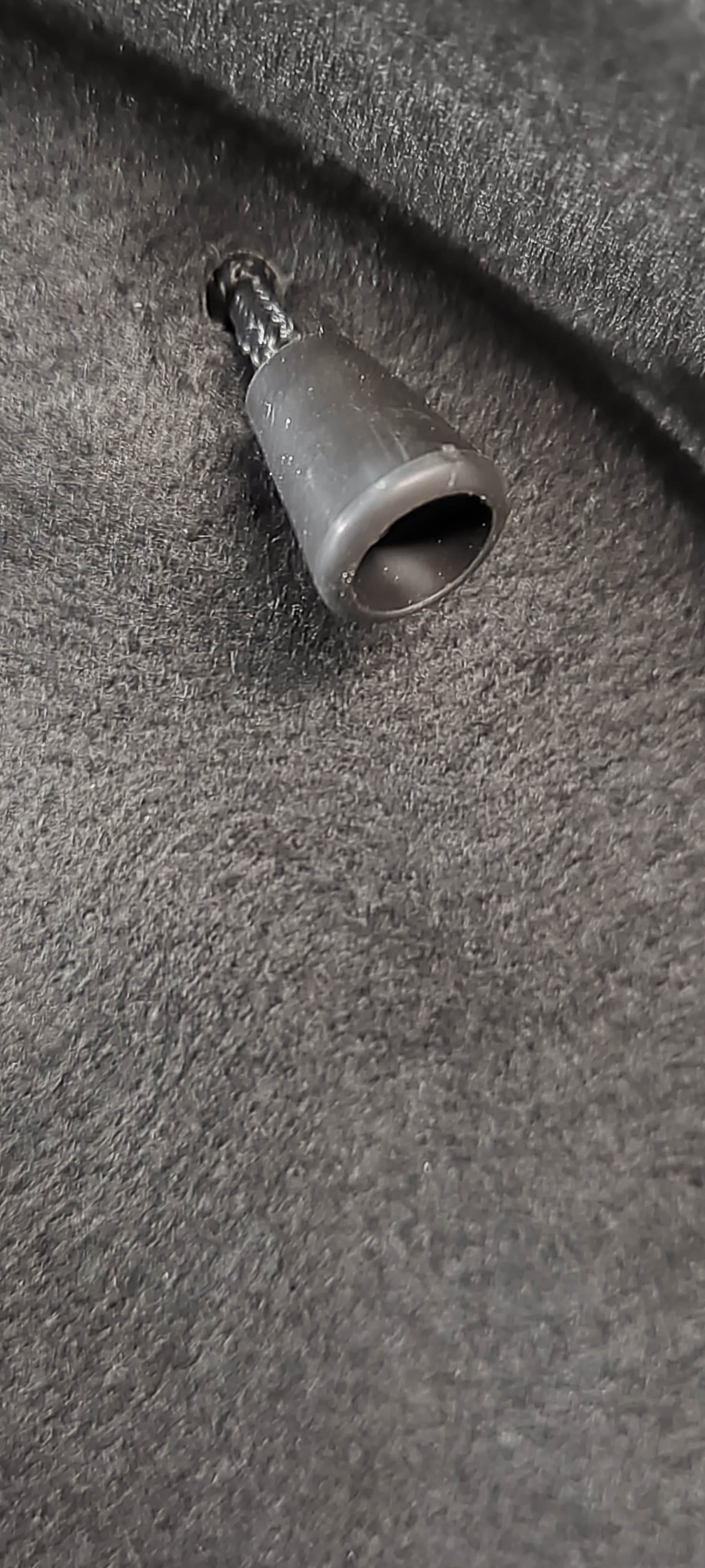

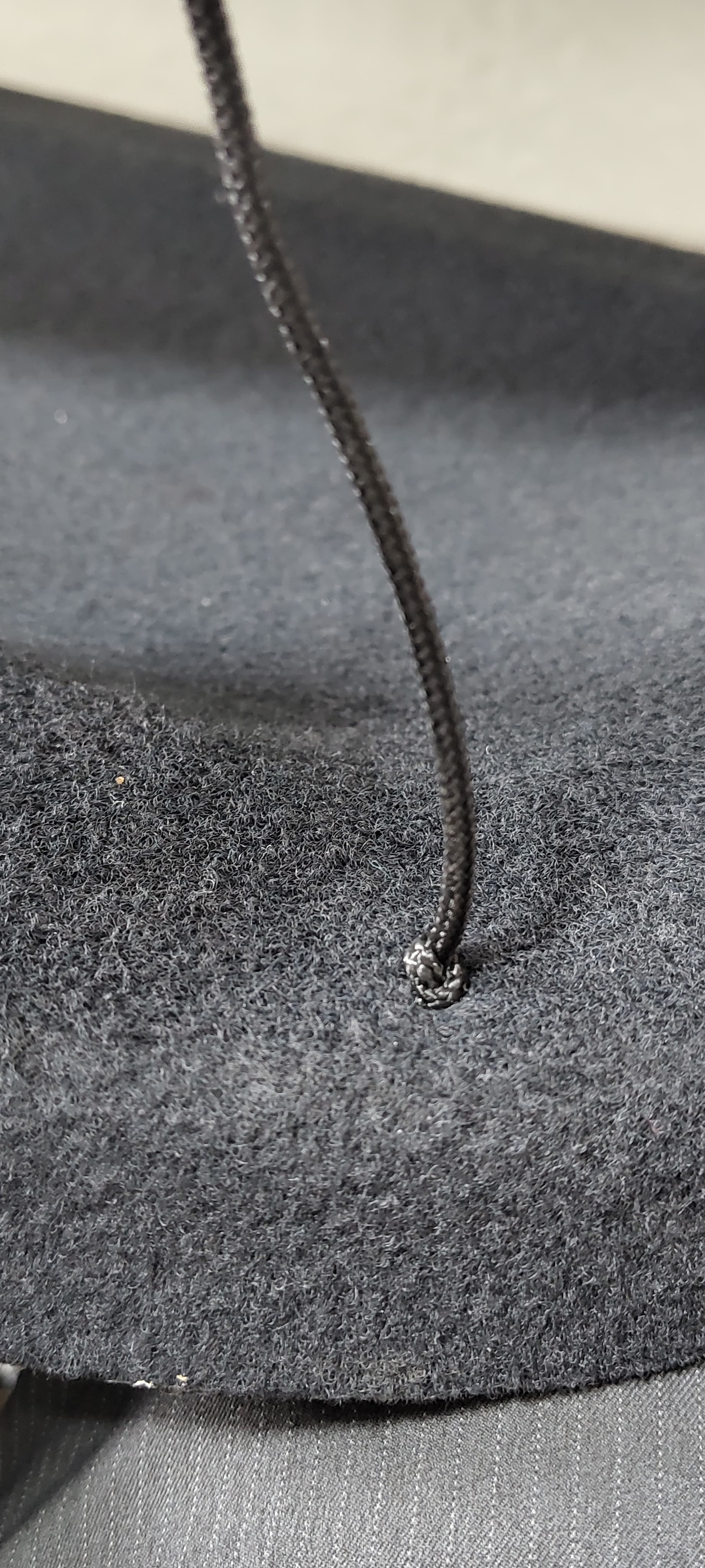

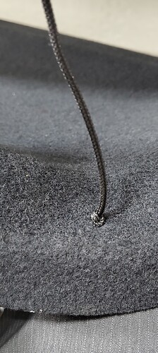

Já tem a solução em outro tópico, mas vou trazer aqui, pois aconteceu comigo também. Esse barulho é causado pela base da cordinha que sustenta a tampa do porta mala, ela fica balançando como um pêndulo, e toda vez que acontece o balanco da carroceria, a pessoa escuta essa peça batendo de um lado ao outro. A solução que foi dar um no na cordinha, deixando apenas o suficiente na parte de baixo. Vou tirar uma foto e posto aqui.
Muito obrigado , já estava pensando que seria algo mais complicado dentro da coluna , essa vai ser fácil de resolver então !
