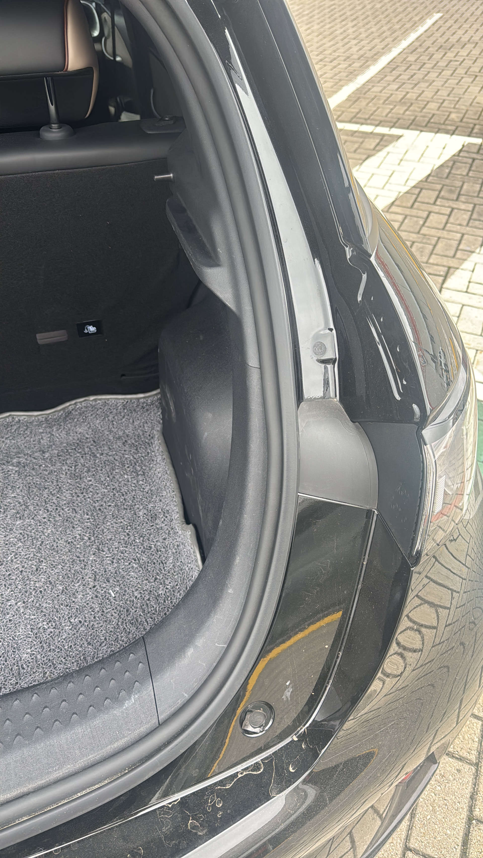

Bom dia tô com esse mesmo barulho atrás alguém acho a solução parece algo solto faz barulho quando vira e em chão desnivelado o meu tirei step tapão tudo e continua batendo
Pessoal puxei a borracha de vedação do porta malas e resolveu vo pedir uma nova pra ver se
