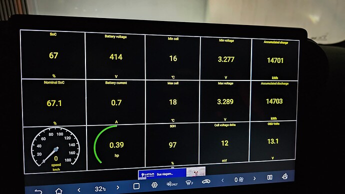

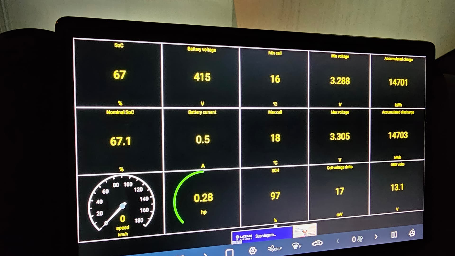

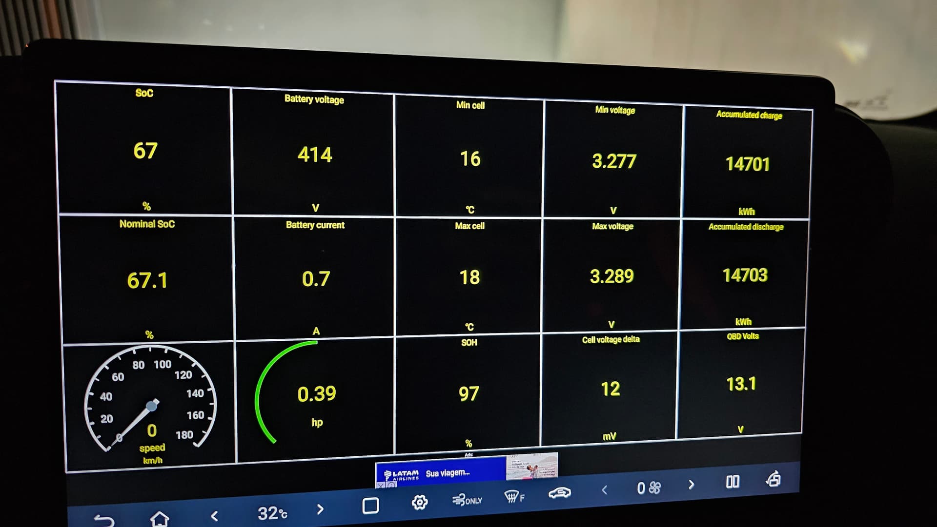

Fiz um teste pra acabar com a duvida se a secagem do ar condicionado realmente é o vilão do comedor de baterias noturno.
Antes de desligar o carro, olhei pelo OBD quanto estava a bateria(67.1%). Desliguei o carro, abri a porta como se fosse sair do carro, fechei e me tranquei dentro. Dai a secagem acionou. Esperei desligar, liguei o carro novamente e verifiquei pelo OBD a porcentagem da bateria, deu os mesmos 67.1%.
Resumindo
Não gastou nem 0,1%da bateria.

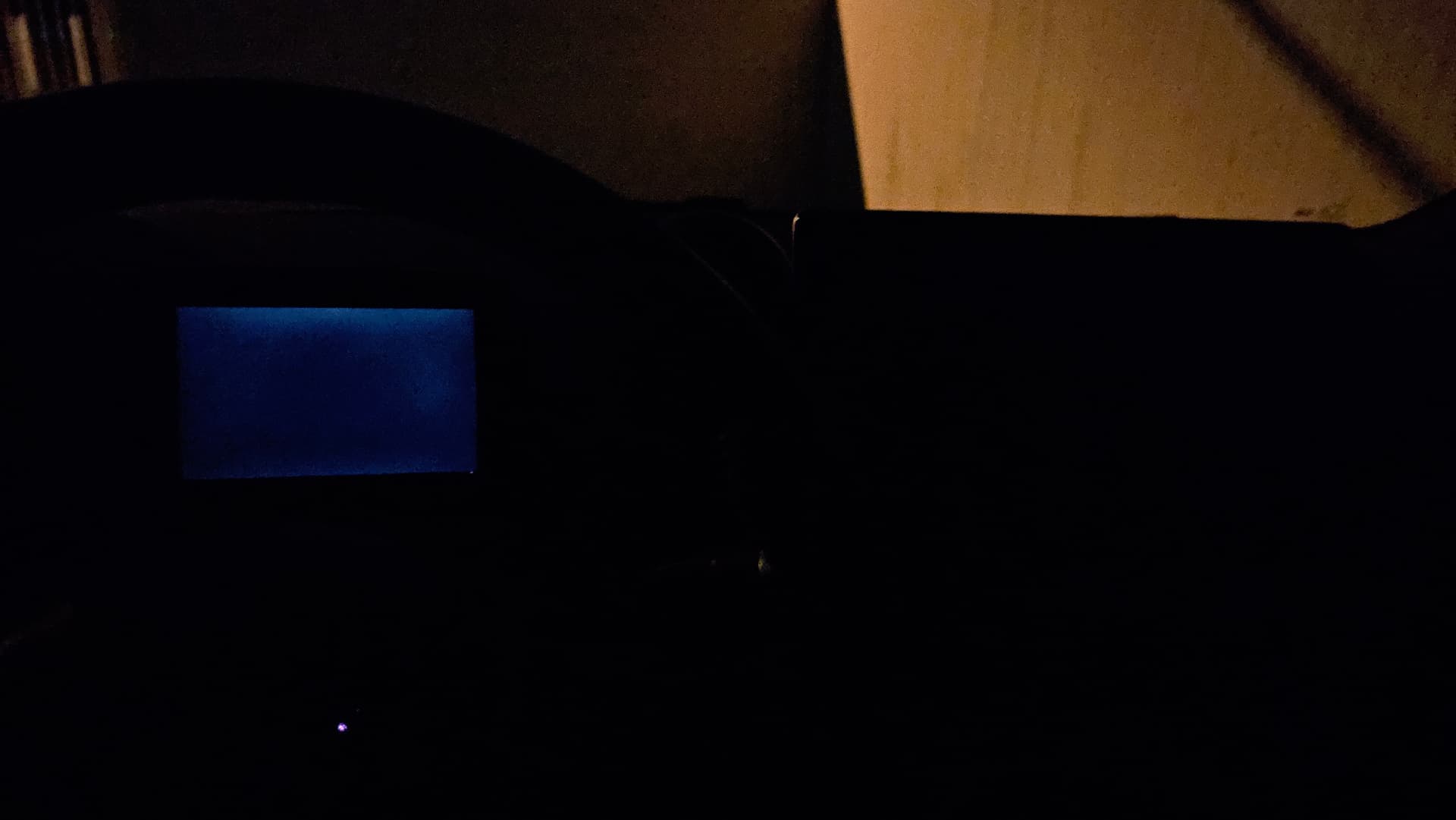

Notei que a tela do velocímetro ficou com um backlight aceso… achei estranho, mas enfim, não acho que ele seja relevante na questão do consumo noturno.
É bem o que eu esperaria mesmo. Claro que, se estivesse em 66.55%, esse consumo de 0.1% pareceria 1% sem o uso do OBD. Dado que 66.55% seria exibido como 67% e 66.45% seria exibido como 66%.
O backlight depois de um tempo apaga. Isso tb já chamou minha atenção no passado
