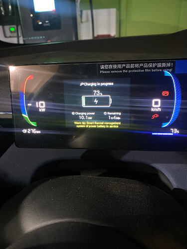

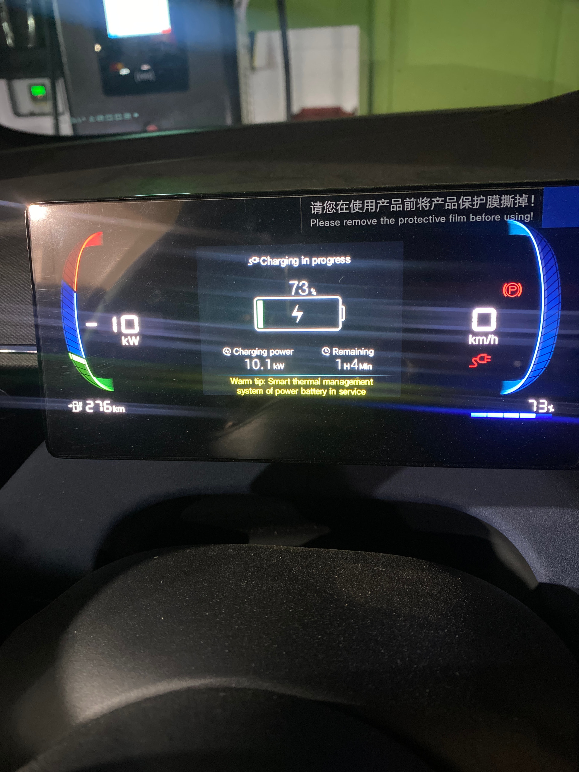

Boa noite pessoal to com um Dolphin Mini ele começa carregar em 38 kW e cai rápido pra 7.6 já chegou até 4.5 já aconteceu com vcs
Geralmente cai à medida que a bateria carrega, mas essa queda costuma ser lá pelos 85%. Ali costuma ficar pouco acima de 10kw nos carros da byd. Não tenho experiência com o mini.
A temperatura ambiente estava muito alta ou muito baixa? Vi o aviso no painel que o carro ativou o sistema de gerenciamento de temperatura da bateria.
Também pode ser algo no carregador. Observou esse comportamento em outro carregador?
Se estiver no fim do carregamento é normal diminuir.

Como já apontado, provavelmente o sistema de gestão da temperatura da bateria está reduzindo a potência de recarga. 73% não deveria reduzir tanto a potência de carga, mas dependendo de como foi a curva de potência até chegar nessa potência, pode fazer algum sentido.
Outro ponto a se observar é se o sistema de refrigeração está funcionando normalmente. Como está o AC funcionando? O Mini compartilha a bomba do sistema de AC com a refrigeração da bateria, se o AC não estiver funcionando 100% pode ser a causa da redução tão drástica.
