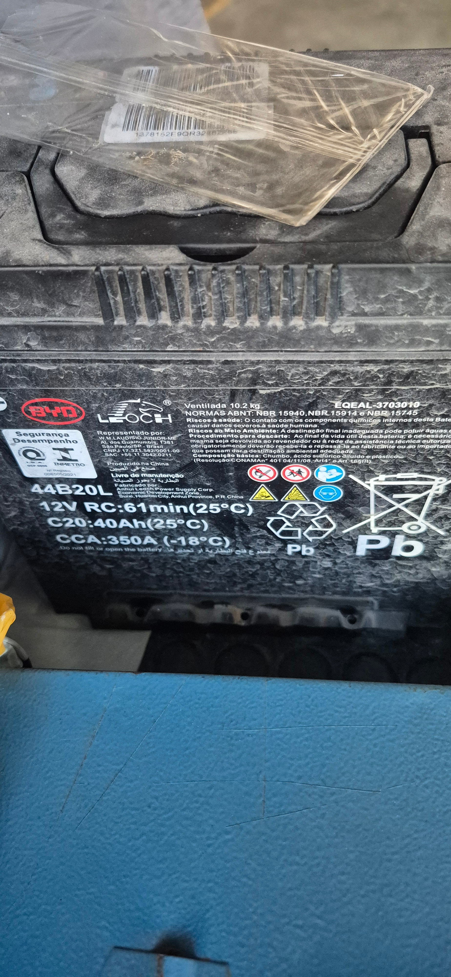

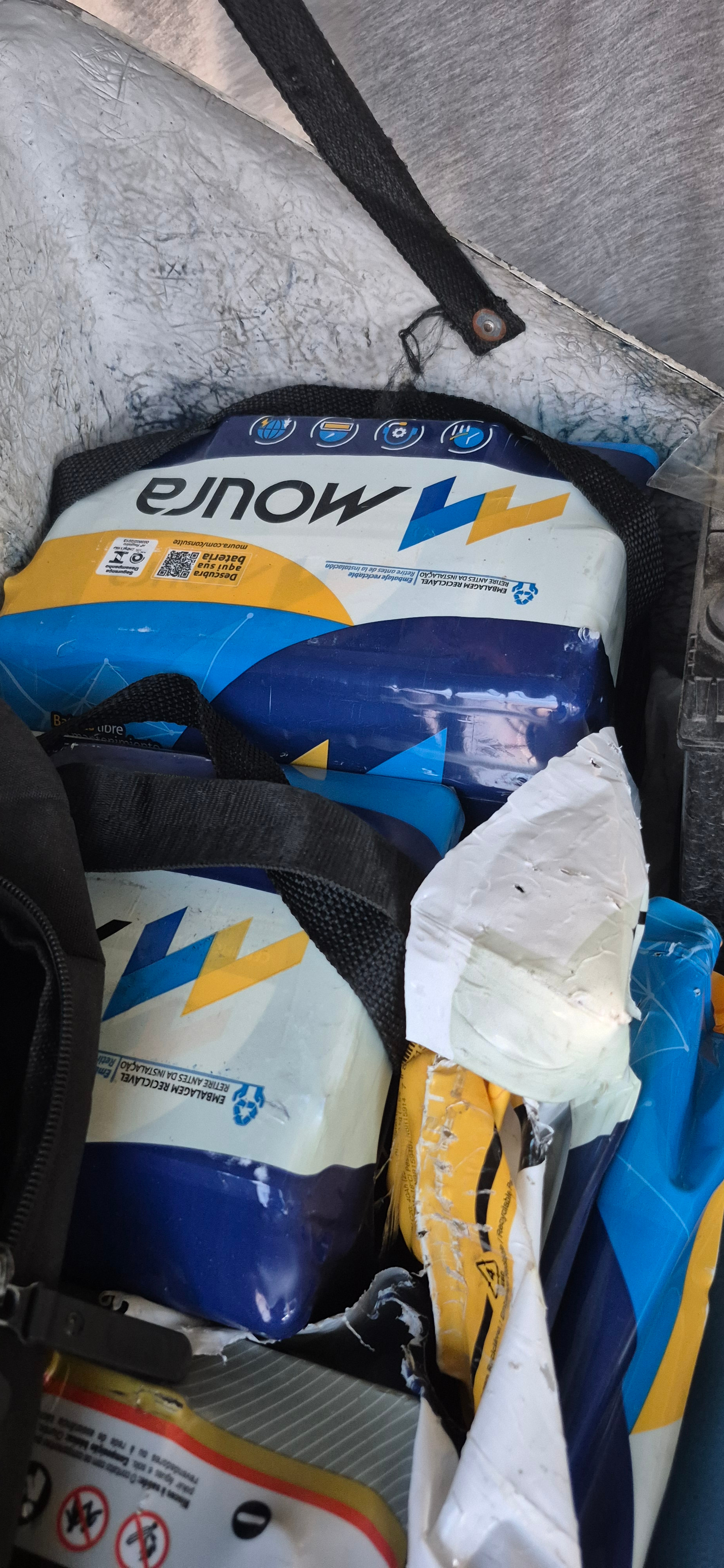

Atualizando: o carro está hoje na CCS para a troca da bateria. Descobri que aquele cheiro insuportável de ovo podre é na verdade Sulfeto de hidrogênio (H2S) e que é explosivo também. Sorte o carro não ter componentes à combustão.
Como esperado, o guincho da BYD não demorou muito. Espero que se resolva bem.
Levou 3 meses pra conseguir resolver isso?
Não, resolveram no dia em que resolvi levar para trocar.
Aliás, colocaram uma bateria Moura de 40A

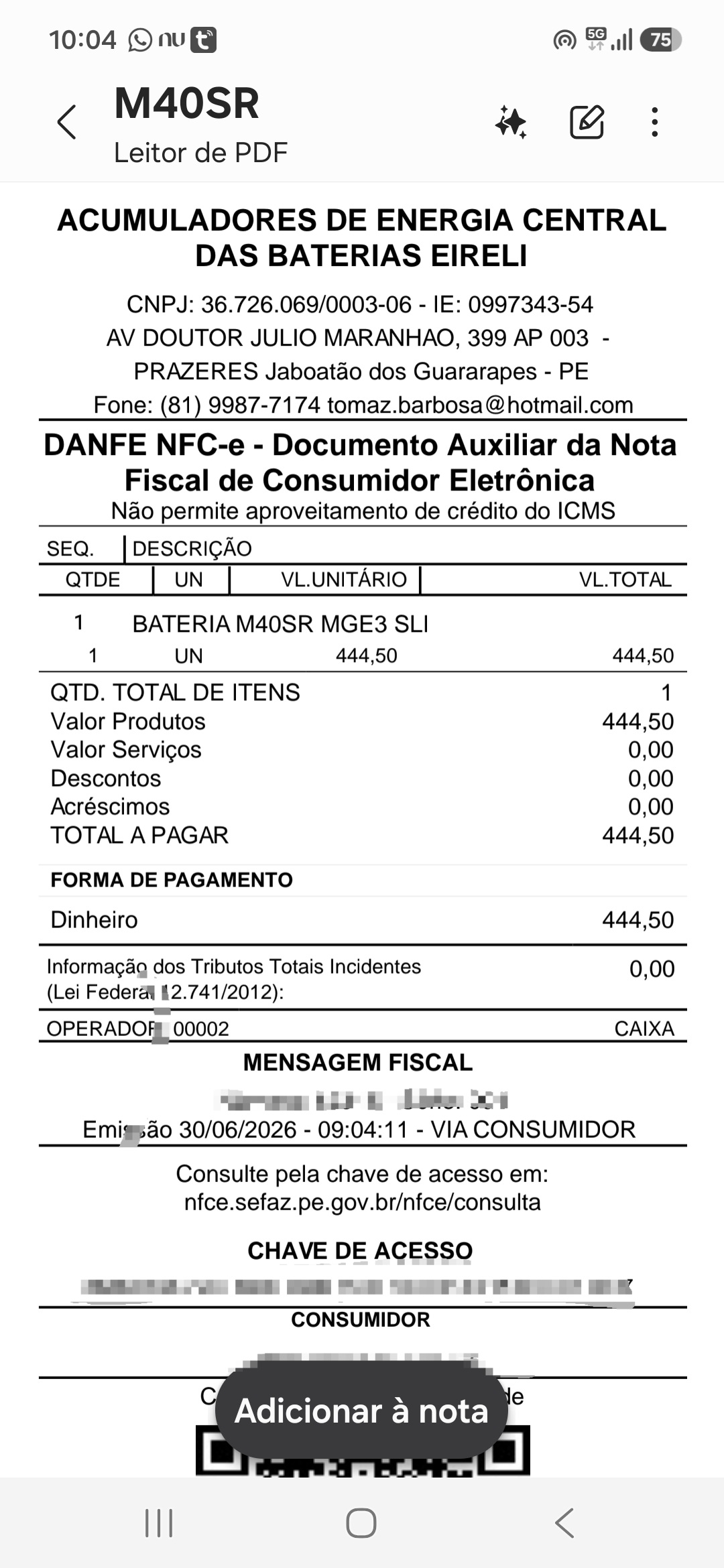

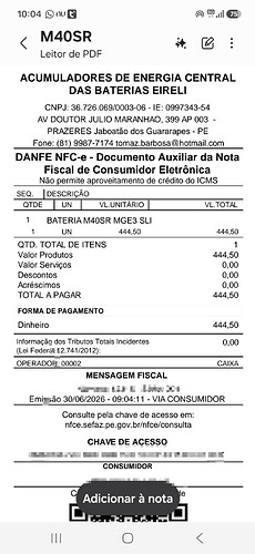

Hoje meu Mini 2024 (tem 18 meses de uso) amanheceu totalmente “morto”, tive que abrir na chave física. Acionei uma loja para fazer a troca da bateria 12v, mas o veículo está emitindo um zumbido intermitente. Li na web que pode ser falha da bateria 12v e algum módulo que tenha ser acionado e não consegue por falta de energia. Alguém conhece algum caso semelhante?
Ele pode ter entrado em modo hibernação por baixa carga. Tenta segurar o botão de destrancar na maçaneta do motorista por uns 30 segundos e vê se o carro revive…
Realmente era a bateria, a solução do botão não funcionou. O técnico testou e estava fornecendo 7,8v apenas. Paguei R$444,50 e funcionou perfeitamente, o zumbido devia ser algum módulo, realmente.
