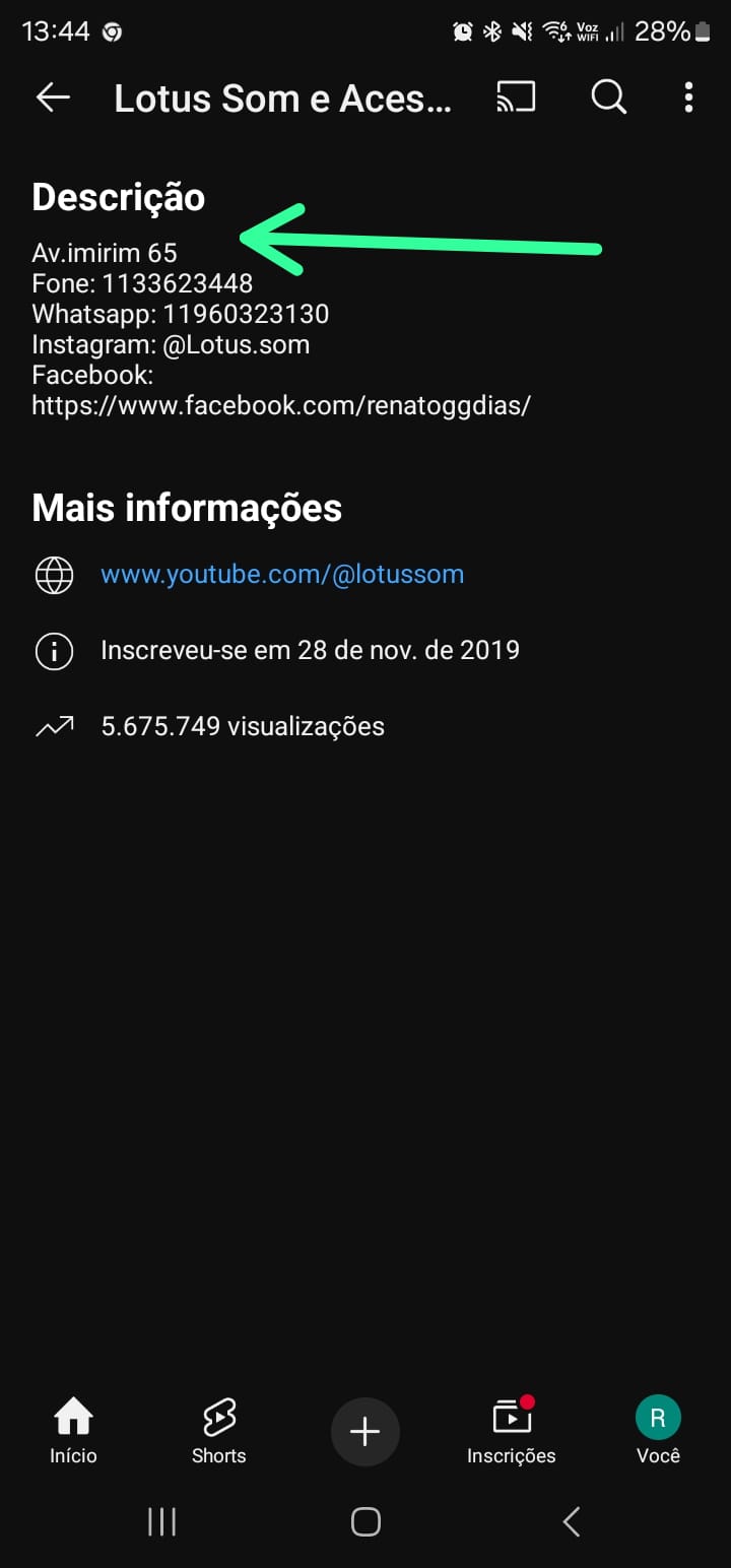

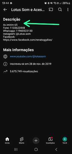

Boa tarde, você tem o endereço dessa oficina em São Paulo?
Obrigado
Se.voce ler exatamente 3 posts pra baixo, encontrará a resposta.
Pois é… se alguém puder publicar um manual de como fazer, poderíamos levar em uma loja de confiança para fazer igual.
É muito chato a gente querer fazer um “agradecimento” com essa buzina original.
Ta ai… peguei pelo perfil do youtube dele…
Obrigado, vou a são paulo no próximo mês, farei esta mudança
Recomendo você ligar e agendar o serviço, eles parecem ter muito serviço… se você chegar la sem avisar, capaz de não conseguir fazer.
Opa! com certeza precisarei deixar tudo ajustado, não sou de são Paulo, moro no interior do RJ, vou estar por apenas um dia na cidade vai realmente precisar estar tudo certinho.
