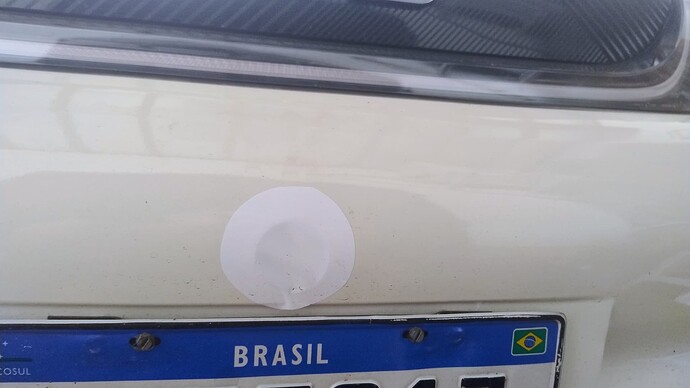

Devido a uma pequena colisão em um carro, a câmera que fica no parachoque do Dolphin GS afundou. Precisa retirar o parachoque para ter acesso ao local da câmera e verificar se apenas soltou ou acabou quebrando o suporte. Perguntei o valor na CSS Dahruj, onde faço revisão, ficaria 450,00 apenas para retirar o parachoque. Liguei em outra CSS Byd e fariam o serviço por 280,00. Agendei com eles e quando o responsável verificou o local, percebeu que a base do suporte estava quebrada, ficando inviável o conserto e a solução era trocar o parachoque inteiro. Alguém poderia sugerir alguma saída para o caso? Tenho receio de levar em alguma oficina que não tenha conhecimento dos sensores que existem no parachoque. Obs: a câmera está funcionando.

Aconteceu comigo! Resolvi em casa!
Abre o capô
Tira uma tampa central com 4 parafusos, você vai conseguir acessar a câmera com um mão,
Com ajuda de alguém, passa um veda choque em cima e em baixo onde tem umas “abas”, daí com mão dentro do para choque você fixa ela no lugar, segura alguns minutos e pronto

Tb passei por um leve acidente que nao fez marca alguma no parachoque, exceto o afundamento da camera.
Até tentei remover os parafusos indicados, porem a tampa central nao sai para enficar a mão, devendo ter alguma outra trava próxima ao DRL

Minha esposa (com sua mão pequena) conseguiu puxar o câmera e fixar no local. Mas semana passada, afundou novamente. Vou fazer a próxima revisão na concessionária Byd de Santos e tentar resolver esse problema.
