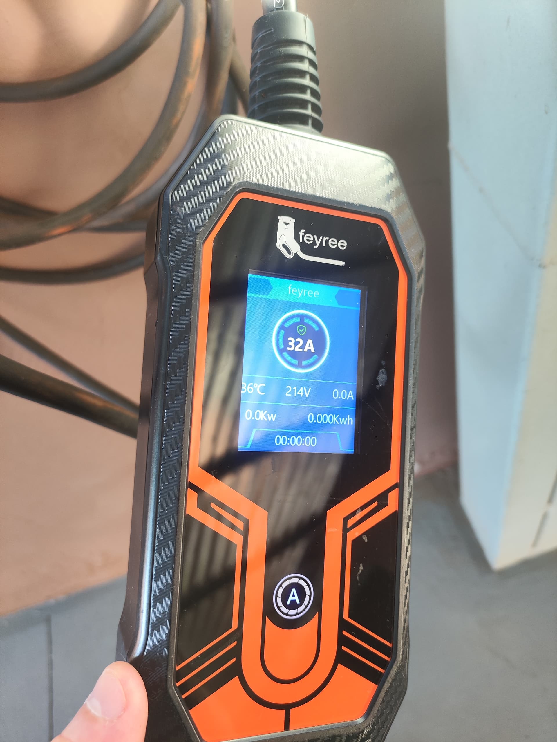

Pessoal saberiam me dizer se esse carregar fixado(7kw 32a) funciona 100% em uma rede bifásica 220v(127 +127)?

Não faz diferença pro aparelho ser alimentado por 220V monofasico ou bifasico… o que interessa é a diferença de potencial ser 220V.
O que acontece é que no monofasico entre a fase e o neutro tem somente uma onda com amplitude de 220V.
Ja no bifasico as ondas das fases(127V) são defasadas entre si pra que a amplitude entre as duas seja 220V.
Na prática, não faz diferença pro o equipamento, ele vai receber os 220V das duas formas e boa.
O que talvez possa acontecer no bifasico é cair uma das fases e dependendo da instalação ficar funcionando com meia fase, mas é difícil de explicar essa situação.

Tenho um desses Há dois anos e funciona muito bem ligado em 220V (ligado entre duas fases-neutro de 127V)
