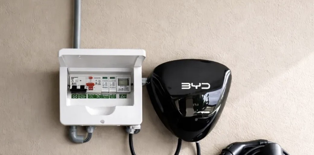

Carregador Walbox sem cartão
Comprei um semi novo que veio sem o cartao para ativar este modelo ee walbox, alguem saberia dizer se ha alguma maneira de ativar este carregador sem o cartao?
Dado que o cartão serve pra impedir o uso indevido, é bem pouco provável que consiga usar sem ele. A menos que o antigo dono tenha configurado pra não exigir o cartão, configuração que é feita usando o cartão. Se o antigo dono estava usando, ou ele fez isso ou ele tem o cartão.
O ideal seria exigir o cartão do antigo dono. Geralmente vem 2 cartões.
Em último caso, pode tentar obter um novo cartão com a concessionária.
é para funcionar com o cartão da carteira digital instalado no celular? obrigado
Não, esse aí é para acesso ao carro, o cartão do wallbox é uma tag NFC simples.
Tenho a primeira versão desse carregador (versão quadrada), dentro do case do carregador existe uma chave de seleção que libera o carregamento sem o cartão NFC.
Segue vídeo explicando o procedimento:
