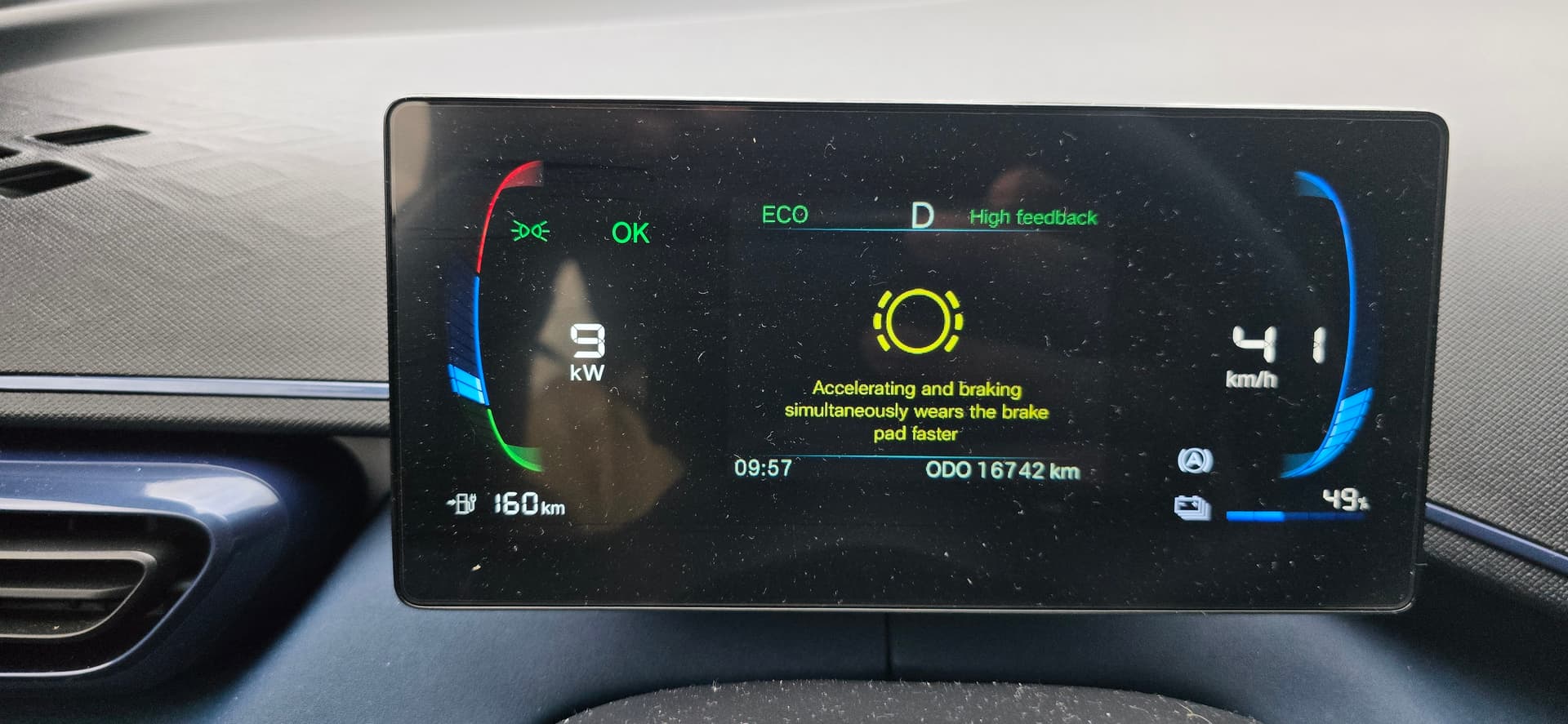

Ao frear, para passar nas lombadas acusava no painel a mensagem anexo, como se tivesse acelerando e ao mesmo tempo pressionando o freio. Coisa que não estava fazendo…

1- consumo da bateria aumentar consideravelmente (esperado);
2- Auto hold parou de funcionar;

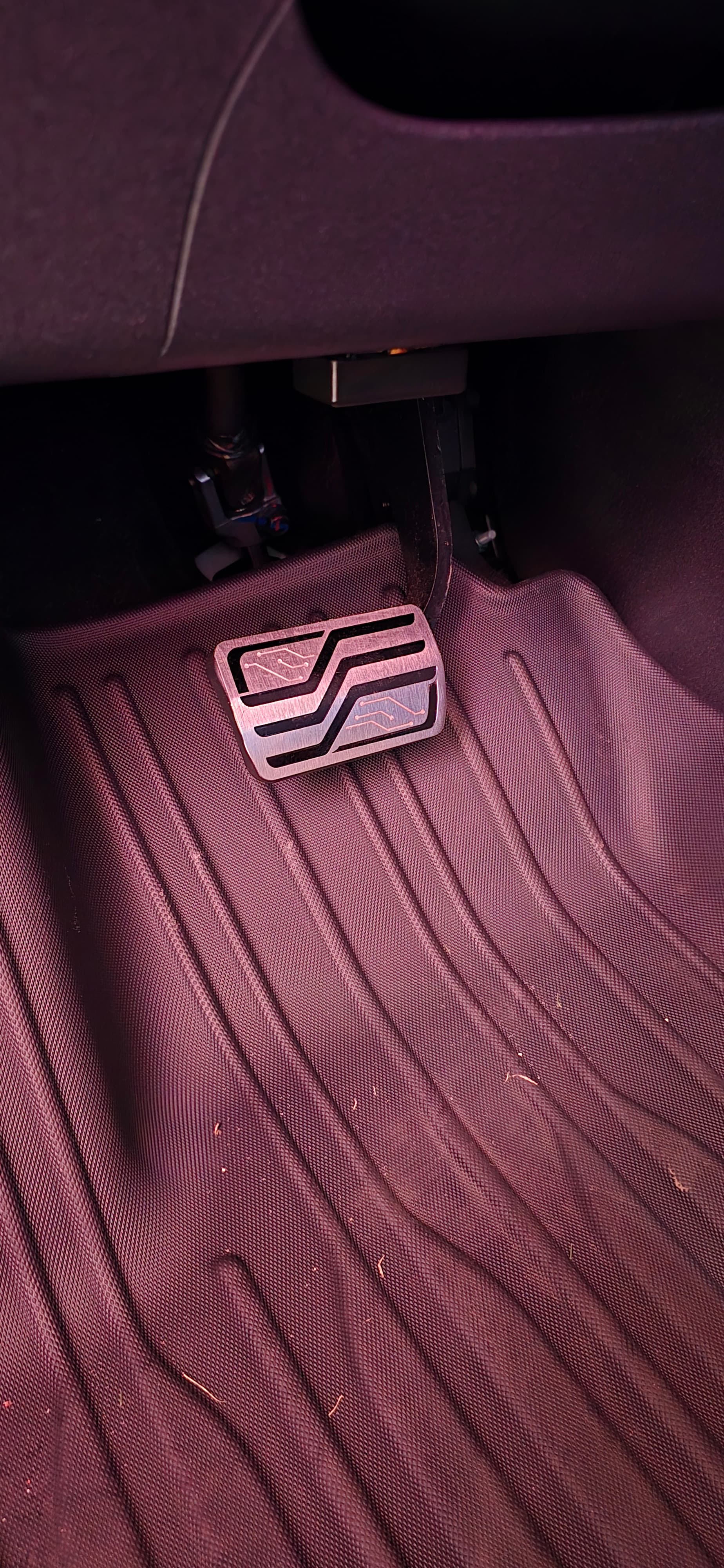

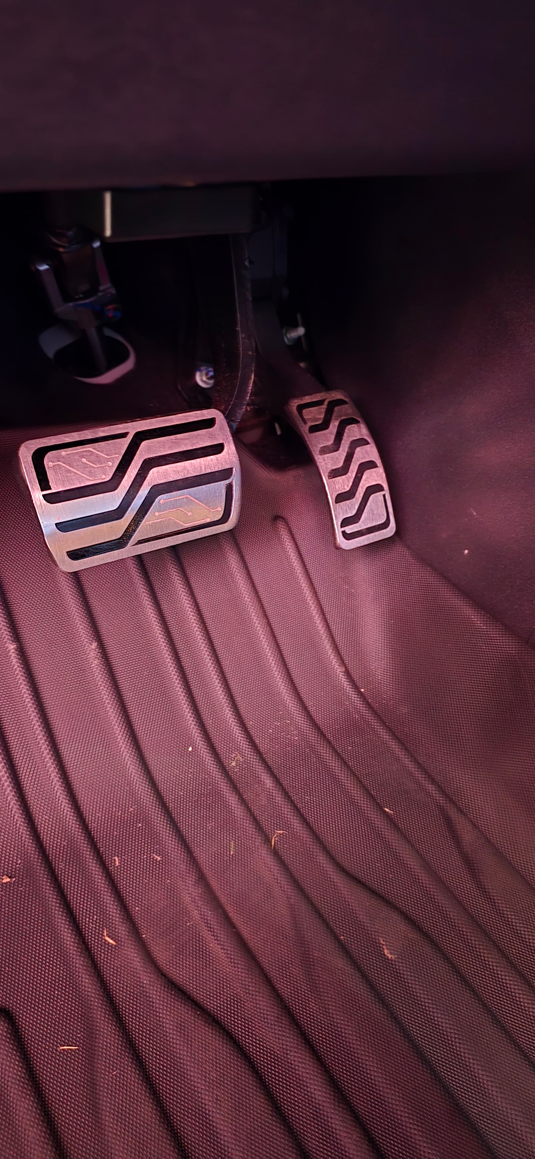

Coloquei o carro na área externa e sob o sol e procurei por algo. Quando entrei para manobrar o carro, observei que parte do tapete estava sob
o pedal.
O ato de pisar no tapete durante a condução, pressionava o tapete e o carro “acelerava sozinho”
Obrigado pelo apoio e deixarei dados aqui para observações futura.

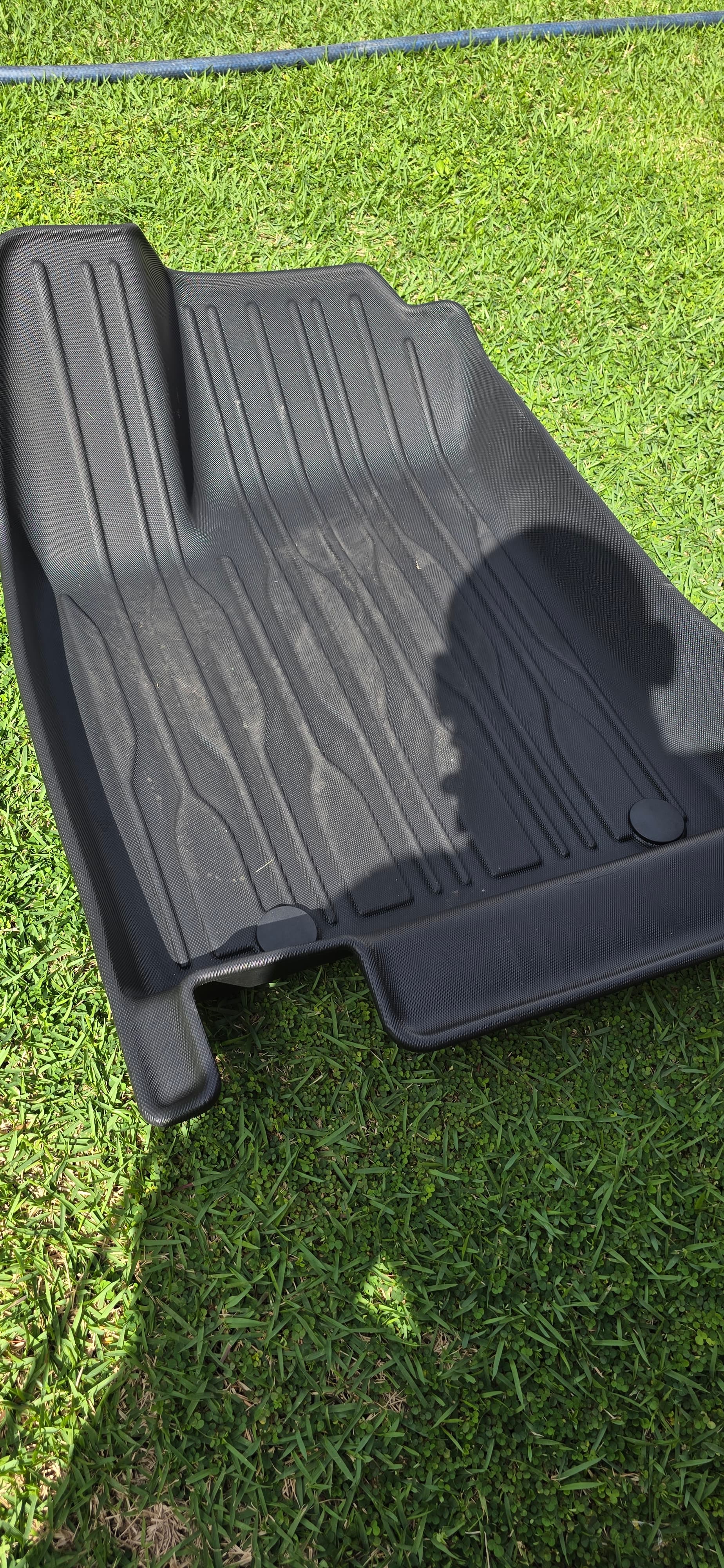

Esse tapete é “original” do carro? Eu comprei o tapete de borracha (que na real é um vinil horrível) que a concessionária me ofereceu quando comprei o Dolphin Plus. Nos primeiros dias o tapete simplesmente limitava o curso do pedal do acelerador, depois que percebi que era o tapete, eu deixei ele debaixo do sol por umas 6 horas e não voltou a acontecer…
Ele não é original do veículo… O original é um carpete que eles deveriam ter vergonha em fornecer.
Sim, por isso as aspas. O meu também veio com aquele de carpete. Porém eu comprei um tapete direto na concessionária, prometido como de borracha mas veio um vinil tosco demais, esse que deu “problema”.

Perigoso esse tapete hein!! Em alguma situação poderia causar um acidente grave.
