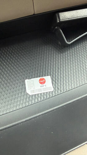

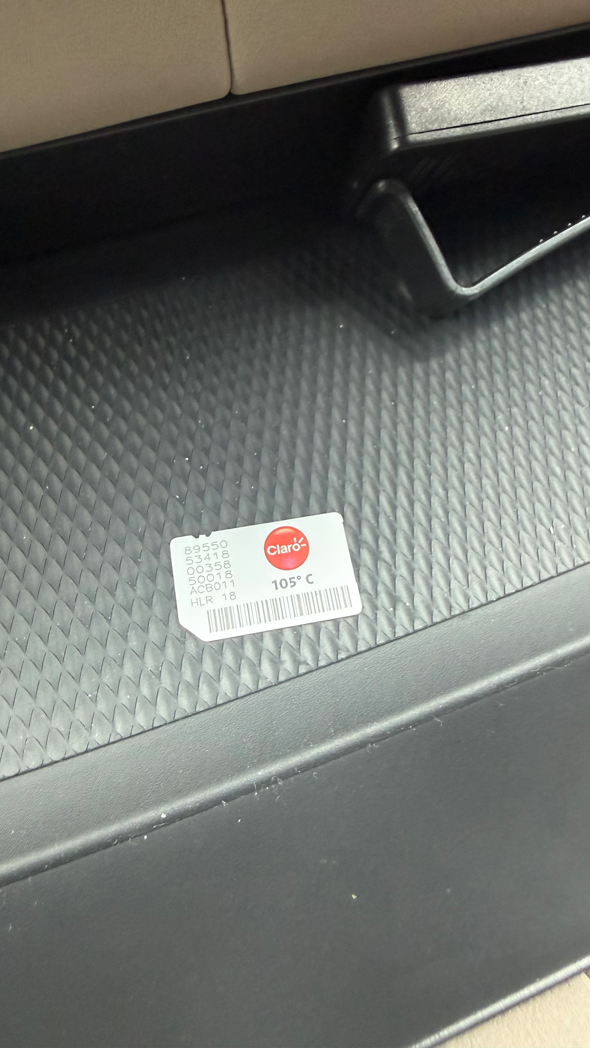

Tem alguma maneira de saber se meu chip já foi trocado? Comprei o carro 0km há uns 40 dias, e a internet parou de funcionar. Queria saber se me venderam o carro com chip antigo. Alguém tem fotos talvez, ou outra forma de identificar?
A troca é só para carros com mais dois anos
Meu carro tem 43 dias de comprado.
Vou te mandar a foto do chip dele
Uma opção
