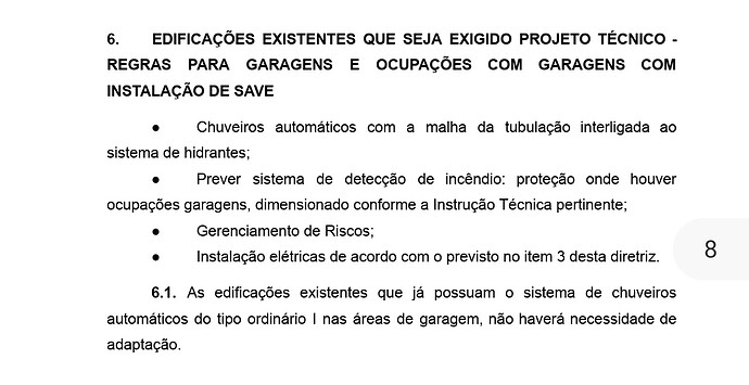

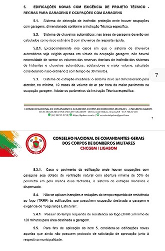

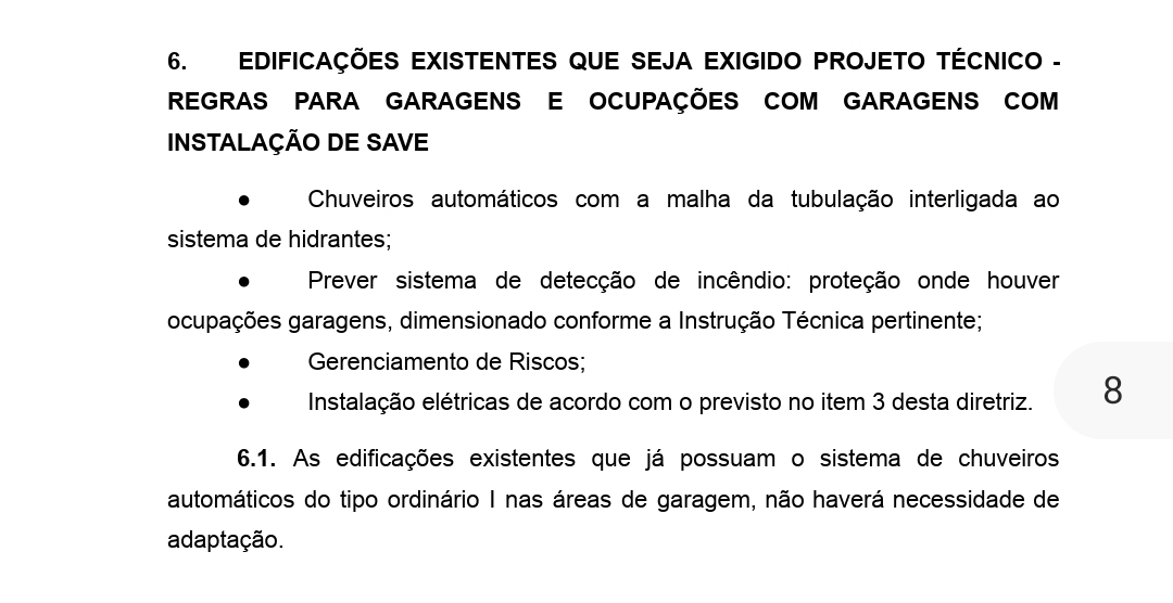

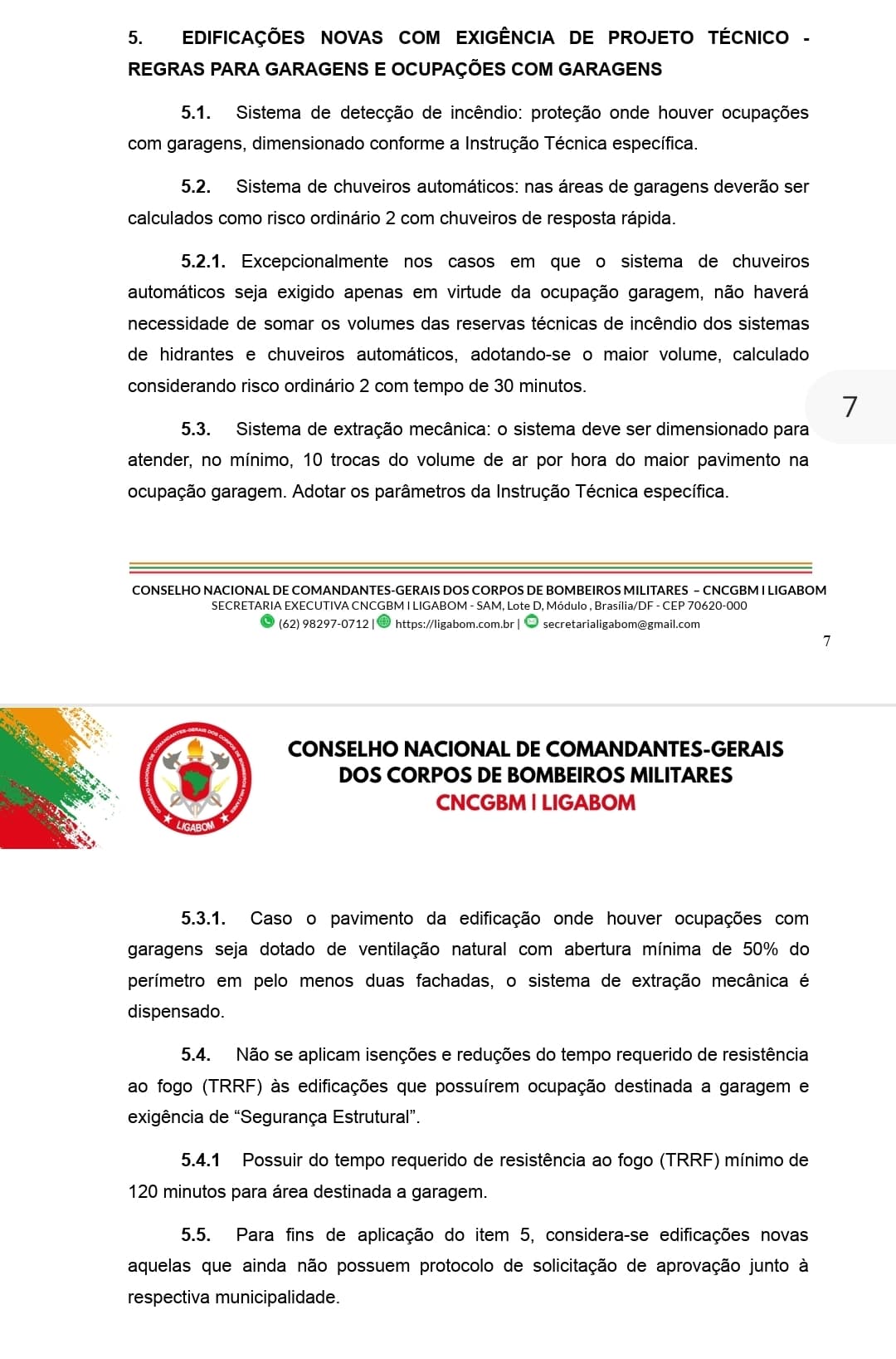

não importa muito, afinal ele dividiu o documento em seções a serem aplicadas. A seção que gerou mais dúvida é a 6 “EDIFICAÇÕES EXISTENTES QUE SEJA EXIGIDO PROJETO TÉCNICO - REGRAS PARA GARAGENS E OCUPAÇÕES COM GARAGENS COM INSTALAÇÃO DE SAVE”, claramente ele cita garagens que seja exigido projeto técnico, ele não pode definir qual garagem precisa de projeto técnico, nesse caso ficou para os CREA, mas já citou que não importa se Garagens ou Garagens com SAVE. Dessa forma não adianta os vizinhos votarem contra nos condomínios, caso seja exigida adequação das garagens existentes será para todas, não importando se tem carregador de VE
Pra mim fuça claro aí que as existestentes só precisam de adequação se for com SAVE…
A que gera dúvida é a seção 5: “EDIFICAÇÕES NOVAS COM EXIGÊNCIA DE PROJETO TÉCNICO - REGRAS PARA GARAGENS E OCUPAÇÕES COM GARAGENS” que não menciona que precisam ter SAVE, então pode ter o entendimento de se aplicar a todas as garagens. Mas isso só pra novos projetos.

Eu entendo que para garagens novas, sim, toda a garagem deve possuir sprinklers, conforme item 5 do documento:
Já para garagens existentes, é o item 6 que define as regras e ele trata somente de garagens em que há SAVE:
Com isso, não fica claro pra mim que ao instalar um único SAVE em uma garagem existente, deva-se instalar sprinklers em toda a garagem. Faz mais sentido ser apenas na área em que há carregadores.
O que dá entendimento diferente para vcs? Especificamente para casos de garagens existentes…
Esta regras é para qualquer edificação que CONTENHA carregadores, não é para vagas com carregadores.

Os prints que enviei são da cartilha mesmo, que foi divulgada ontem. Esse é o texto como ficou realmente no documento…
Por isso digo que com base no que está efetivamente escrito, não fica 100% claro o que precisa ser feito…
Sim, li a cartilha oficial. Me parece claro que é para garagem toda, o texto inclusive é bem parecido com edificações novas. E fala em malha de tubulação com chuveiros, não de um chuveiro único.
Realmente não consigo ter essa certeza. Na parte de garagens novas eles mencionam cálculo de volume para reservatórios e etc., na parte de garagens existentes mencionam que a malha pode ser conectada na rede de hidrantes facilitando a ligação.
Para mim, não haveria outra forma de chamar, a não ser malha, uma vez que pode ser desde uma unidade de chuveiro até muitas…
Não faz sentido para mim que se não houver nenhum carregador instalado em garagens existentes nada precisa ser feito, mas se houver um carregador instalado, já é necessário fazer a instalação para todas as vagas. Isso realmente inviabilizaria ainda mais, pq nunca seria aprovado em assembleia. Diferente seria se mesmo em garagens existentes fosse obrigatória a instalação dos sprinklers independente de haver ou não carregadores…

reli agora e estou concordando contigo que exigem para quem tem SAVE instalado,
agora resta a dúvida em qual edificação será exigido projeto técnico. Se calhar para o governo local dizer que garagens residenciais não precisam por exemplo, aí se aplicaria apenas a regra da seção 3.
EDIFICAÇÕES EXISTENTES QUE SEJA EXIGIDO PROJETO TÉCNICO ficou vago.
