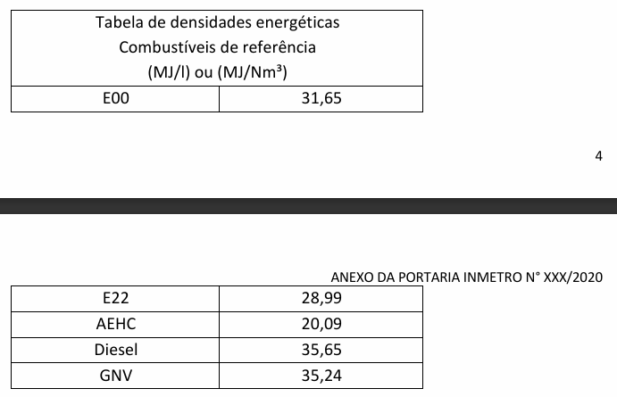

1 litro de gasolina (com 27% de alcool) contém 28,99 MJ de energia. (tô revisando esse cálculo já para a nova E30, mas muda muito pouco, por enquanto cheguei em 29,47MJ).
Para encontrar a quantidade de gasolina equivalente a 1 kWh, divide-se 3,6 MJ por 28,99 MJ/litro, resultando em aproximadamente 0,1241 litros, ou 124,1 ml.
Ou seja, para gerar a mesma quantidade de energia que 1 kWh de eletricidade, utilizaríamos +/- 124ml de gasolina.

Pois então, nem havia me atentado de fazer o cálculo em relação a outros combustíveis, mas é uma boa ideia, na tabela do Inmetro tem todos, vou fazer aqui.
Gasolina A = 113ml por 1kW
Gasolina C = 124ml por 1kW
*Gasolina E30 = 134ml por 1kW
Álcool Anidro = 167 ml por 1kW (daria 179ml por 1kW no AEHC)
Diesel = 100ml por 1kW
GNV = 102ml por 1kW (esse aqui preciso revisar em função de ser em m³)
*Aqui já vou corrigir a informação que eu dei no post original, eu havia encontrado 29,47MJ/l para a E30, mas estava fazendo o cálculo com a mistura de Etanol Hidratado Carburante, que tem um MJ/l de 20,9 enquanto o Alcool Anidro, que é o misturado na nossa gasolina, tem um 21,5MJ/l.
Então para o novo combustível E30 devemos considerar uma DE de 26,8MJ/l ou 134ml por 1kW.
