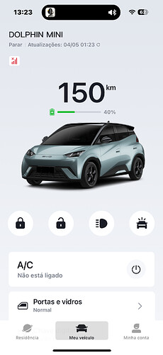

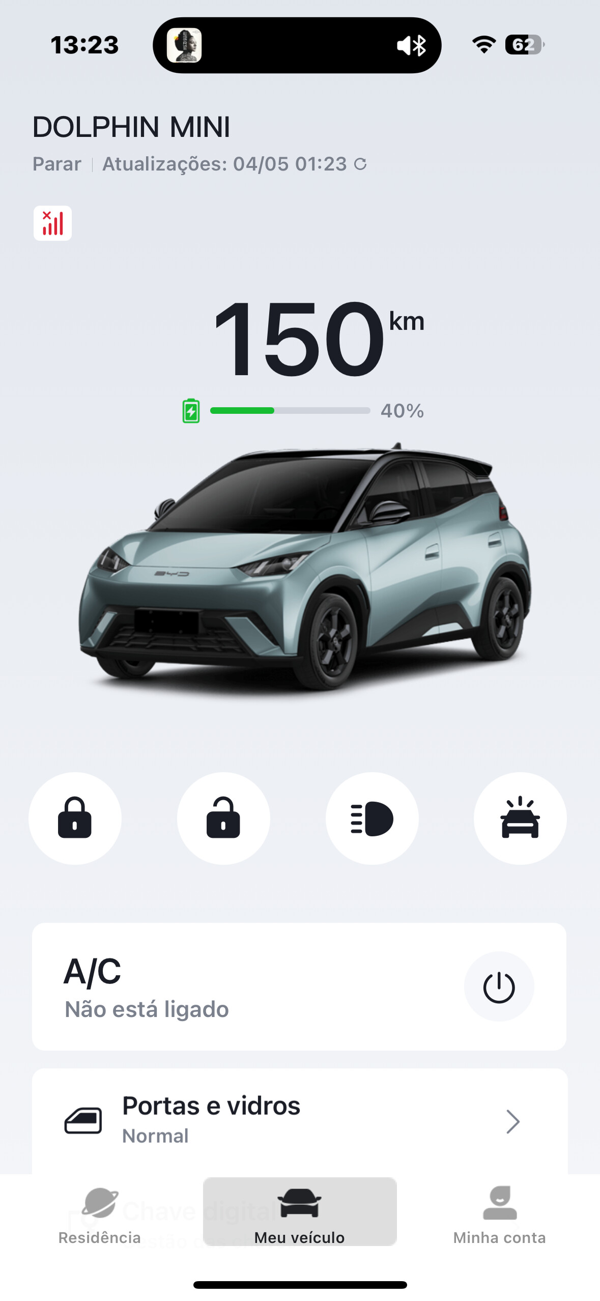

Olha que interessante, esse tempo todo, todo mundo reclamando e meu app funcionando normalmente, agora que está voltando a funcionar o app de todo mundo, o meu parou de funcionar
Também estou sem conexão carro → app!!!
Detalhe, dados da claro do carro está ok!

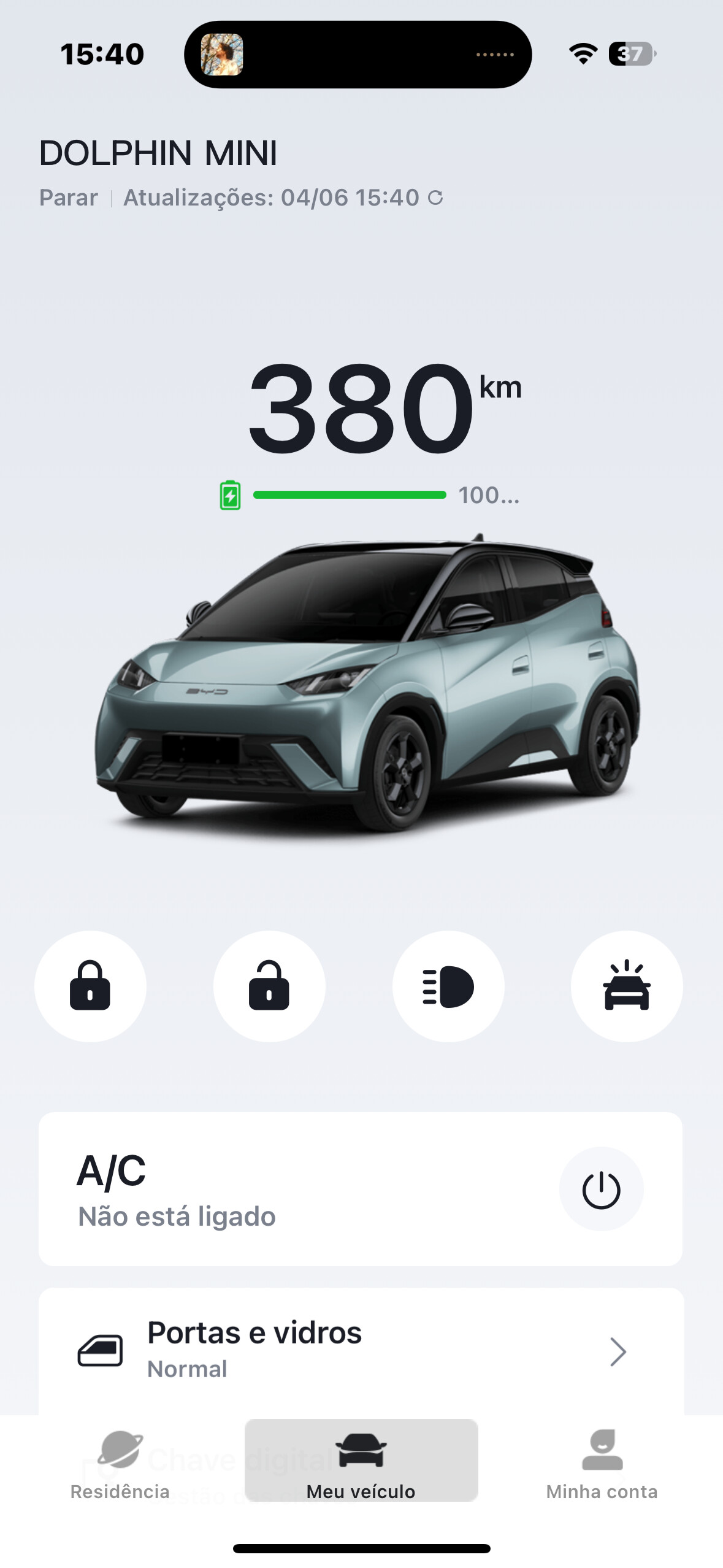

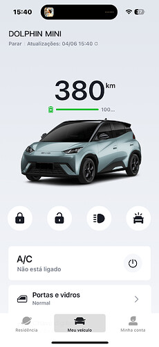

Tive uma ideia e voltou a funcionar aqui no meu!
No VPN do meu celular setei para :us: EUA voltou o app!
Como resolvi no meu: Log out + log in
Aqui já tinha feito de tudo, reiniciado a mídia do carro umas 5 vezes, logout, login, desinstalado app, etc e só foi agora com o VPN.

O meu também está com o mesmo problema. Mas fiz o teste da VPN, e conectei no Canadá. Funcionou na mesma hora. Deve ser mesmo algo nos servidores daqui no BR
