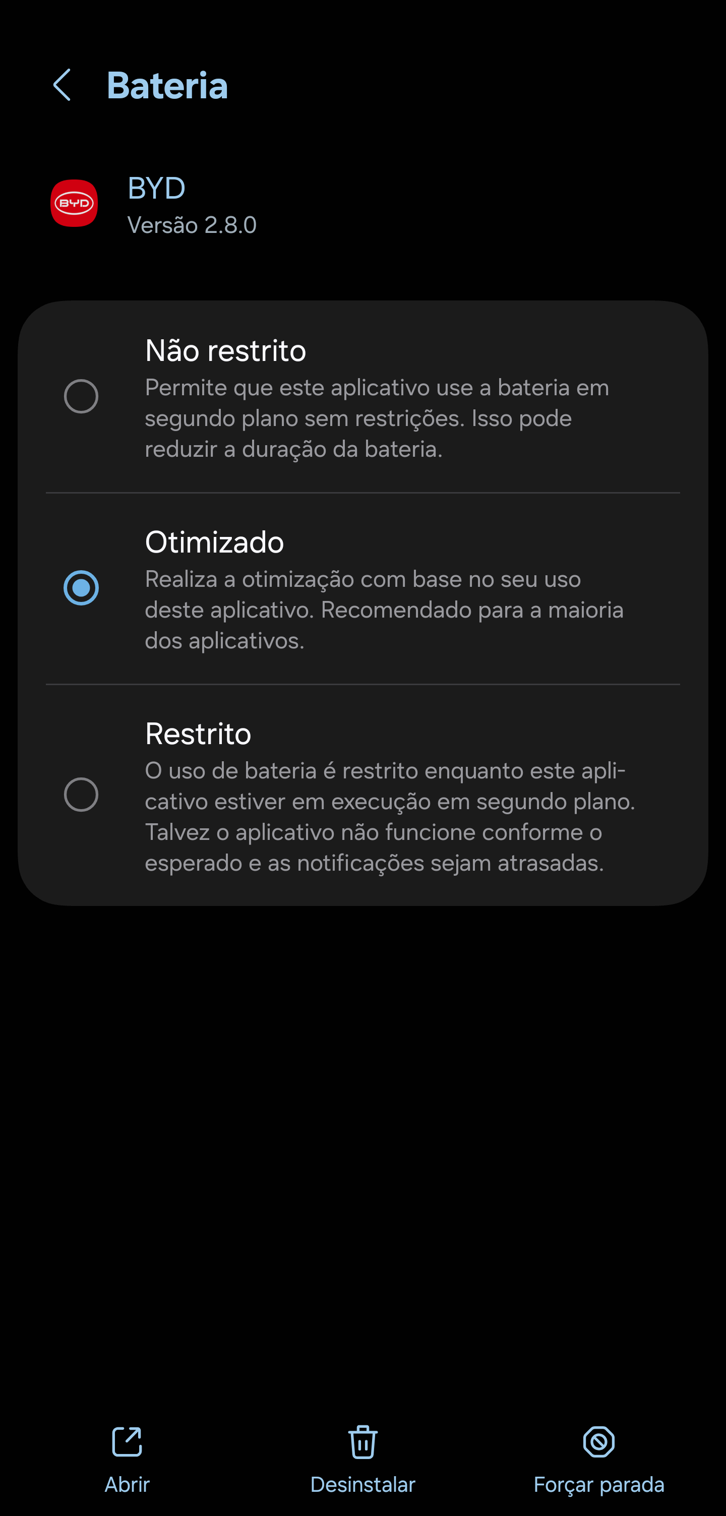

Você usa android? Acho improvável no seu caso, mas vale conferir se o aplicativo está em modo de uso de bateria “restrito”.
Tive um problema parecido com outro app e tirar de restrito resolveu. Claro, pode ter sido coincidência.
Uso iPhone. Não mudei nada nas configurações do app ou do celular recentemente.
