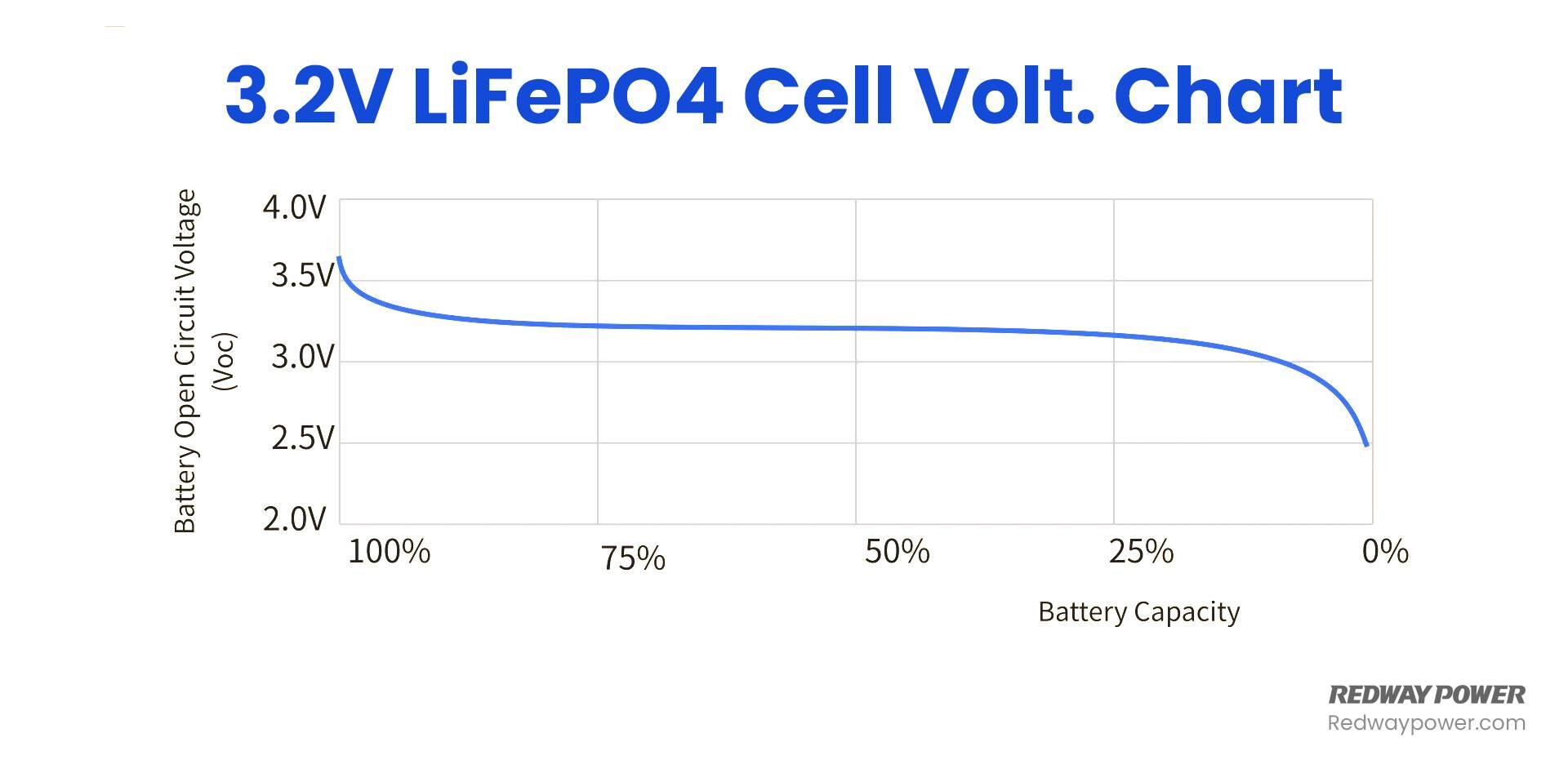

A % é uma estimativa, devido ao fato da bateria de litio ter a mesma voltagem em grande parte da sua carga.
Eu acho que de 90 - 100, a medida acaba sendo mais realista pois pode se basear na voltagem, abaixo disso entendo que byd possa estar sendo mais conservadora e preferindo errar pra baixo.
Por isso alguns testes de autonomia conseguem andar uns 15km ou mais com a bateria em 0%
