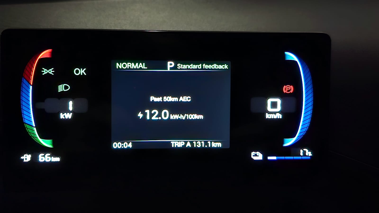

Ele gastou 47% de bateria para rodar 61km.
Na medição anterior, gastou 83% para rodar 131km.

Ja levei 2 vezes p reclamar do problema. Disseram q fizeram todos os testes, os últimos com orientações do fabricante e alegam q esta tudo ok e o consumo mostrado no painel esta dentro da média. O problema é q pelo tanto q a bateria baixa, o consumo está superior ao mostrado no painel.
Vou abrir reclamação no reclame aqui
Isso pode indicar problema com a bateria de 12v. O consumo mostrado no painel costuma ser bastante preciso. A porcentagem da bateria não é uma medida mas sim uma estimativa.

Uma recomendação quanto a marcação da autonomia. Não use o trip para esse fim pois ele é “zeravel”, use o odômetro pois esse não tem como alegarem que tu tá manipulando. Carregue até 100%, tire uma foto do odômetro, depois de rodar um tanto, tire outra foto.
