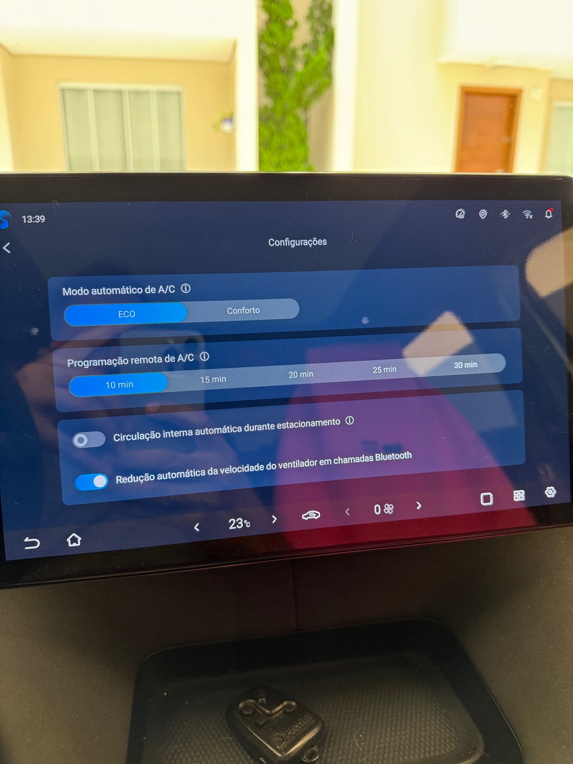

Por curiosidade, fui no carro ver/testar essa opção e não encontrei nada relacionado. A única opção relacionada à recirculação é essa de ativar a recirculação ao estacionar.
Ps; labutei pra encontrar as configurações do AC. Não sei quando foi, mas algum update removeu o atalho do AC do aplicativo de configurações, demorei até descobrir que precisaria abrir o app do AC e acessar as configurações por lá, ou usar o atalho dos bancos.
