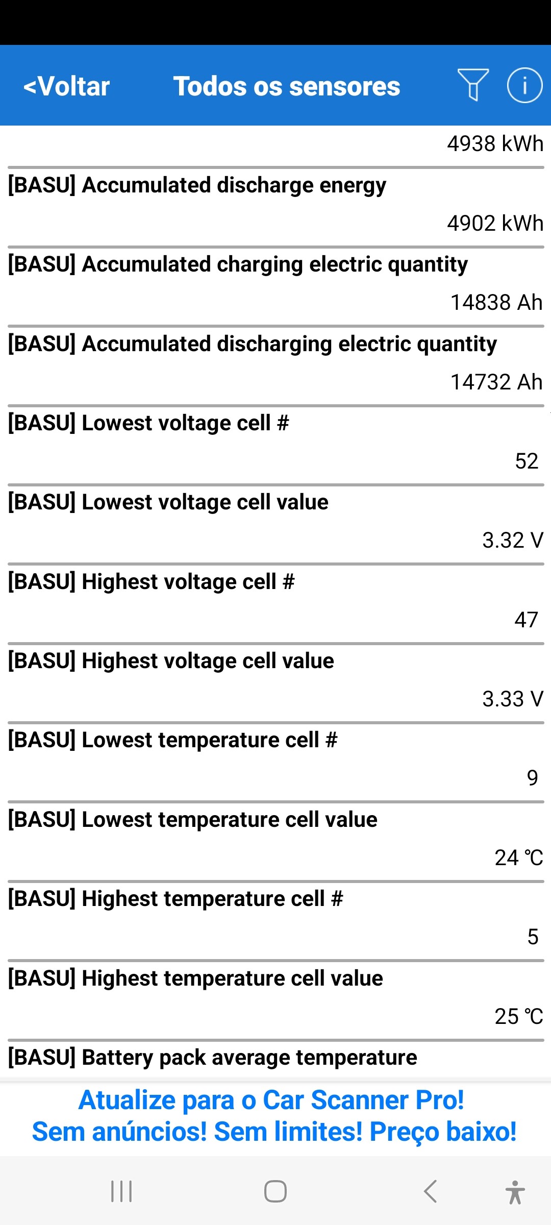

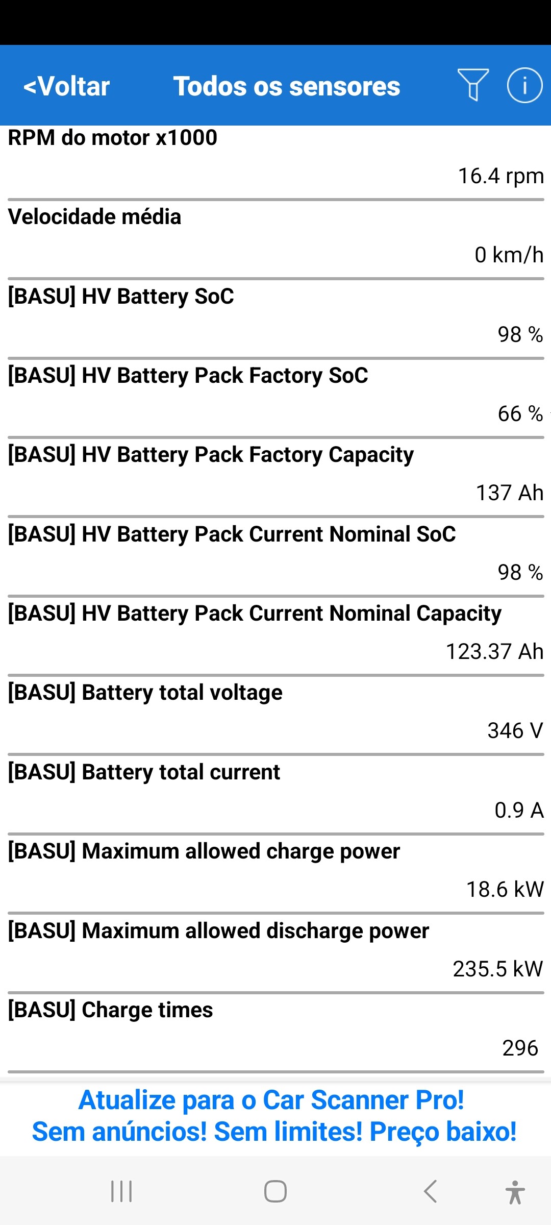

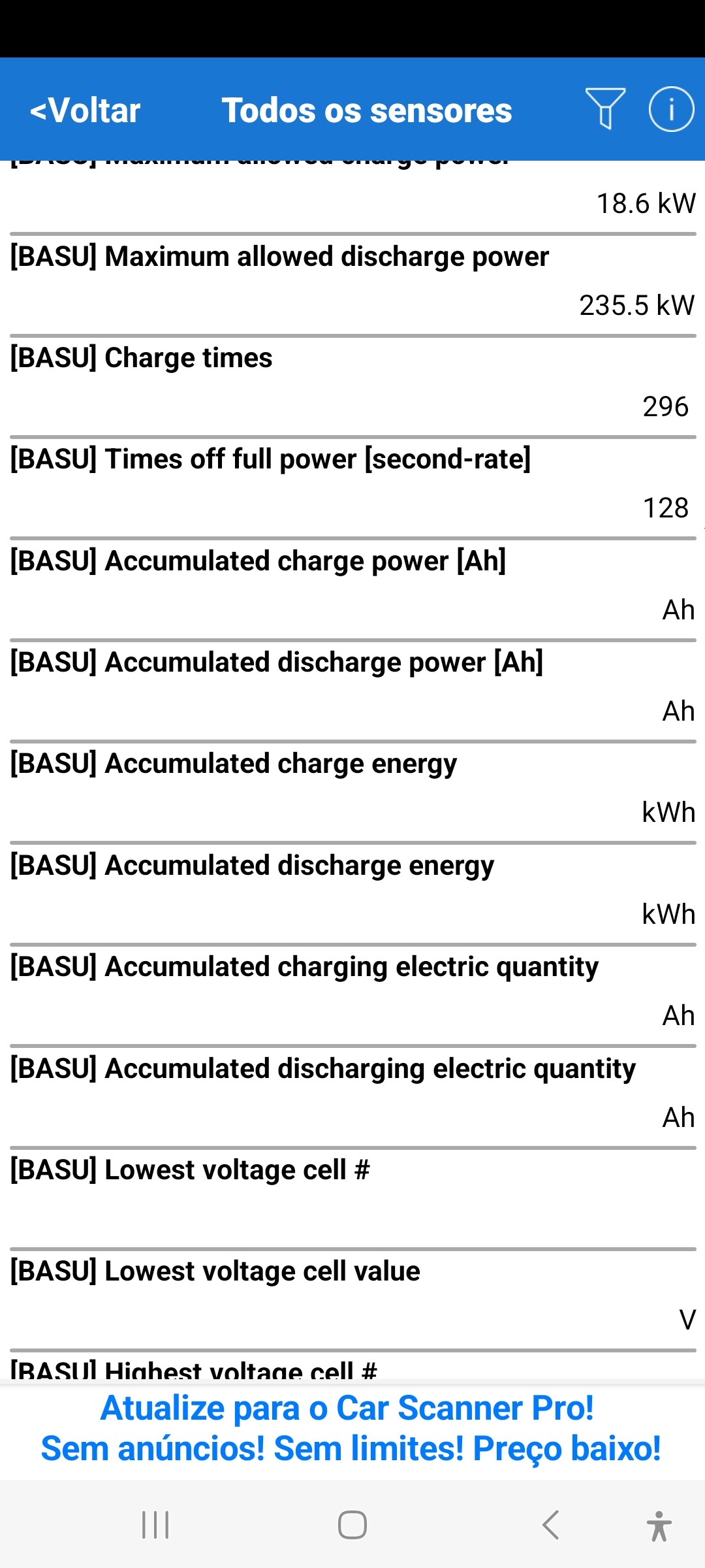

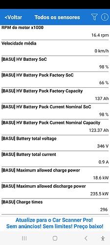

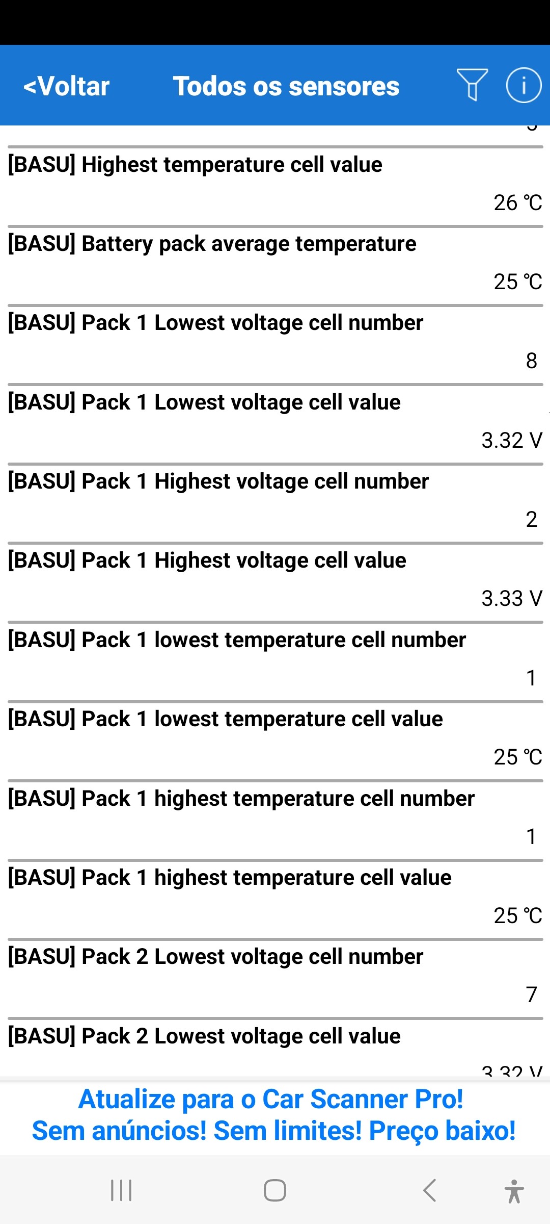

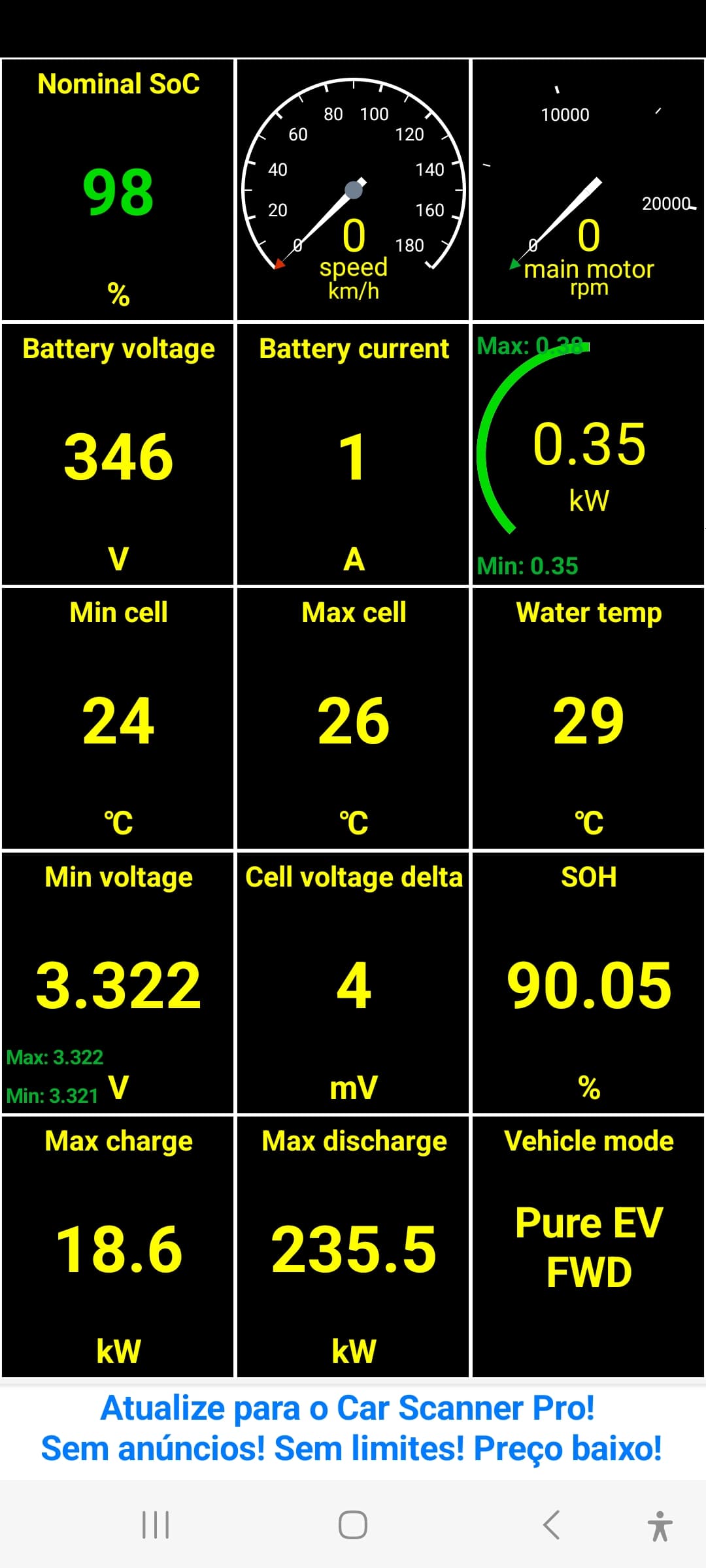

Fala pessoa a alguns dias venho perceber que o eu carro dolphin gs 23/24 esta fazendo menos doque a media dos veiculos… mas carrega 44 kw pelo medidor que coloquei antes do wallbox, wattimetro… fui dar carga ate 100% denovo e coloquei o scanner obd2 , rodei apenas pars sair para buscar o scanner 6 km e voltei na bateria 98% coloquei o scaner e apareceu essas informacoes… se alguem.puder interpretar me ajude por favor…

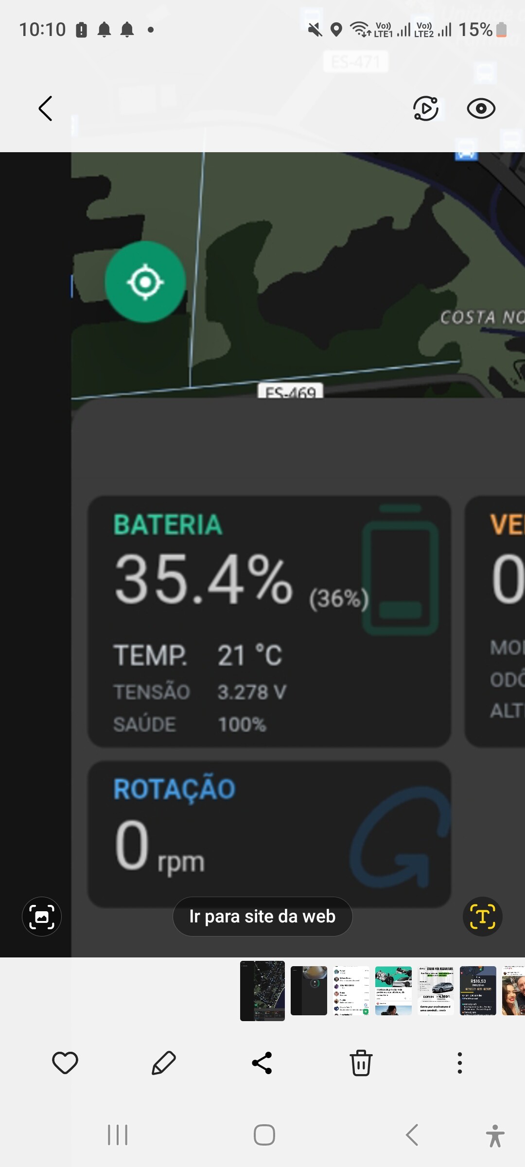

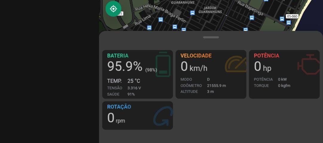

Mais uma atualizacao de informacao, esses dias medi ela inciaalmente quando peguei o carro com 20mil km rodados atraves de um.outro programa e deu 100% de saude, deixei chegar abaixo dos 10% como orienta no manual a cada 6 meses eu fiz pois nao sei se o antigo dono fez a calibragem carreguei m.carga lenta ate 100% via wallbox e agora fui ver nesse outro programa e deu 91%

Oque pode ser isso?
Vou deixar boa parte desses dados brutos para os mais entendidos, mas o que me chamou a atenção é o SoH (State of Health saúde da bateria) em 90% com uma contagem de ciclos de 296. Pode ser também algum erro de leitura do OBDII ou coisa do tipo, mas me parece uma degradação alta caso esteja correto.

Se os 44kwh que você mediu no wallbox são considerando os 100% de bateria, então ela realmente esta com um SoH de uns 90%. Porque essa medição inclui o que foi perdido no inversor do carro.
Esses programas simplesmente dividem os valor da Battery Pack Current Capacity pelo valor Battery Pack Factory Capacity. Vou repetir aqui o mesmo que já coloquei como resposta em outro tópico.
É cara mas o estranho que antes de fazer essa carga completa de 5% aos 100% estava 100% a saude da bateria como pode ver na imagem que upei ai

Ele.tem.20 mil.rodados mas a poucos dias estava com saude de 100%

Isso só corrobora com a hipótese de o cálculo do scanner estar incorreto.
20k com 90% de saúde parece errado em qualquer situação.

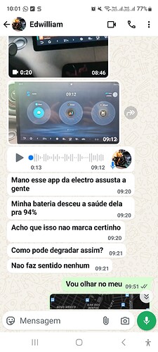

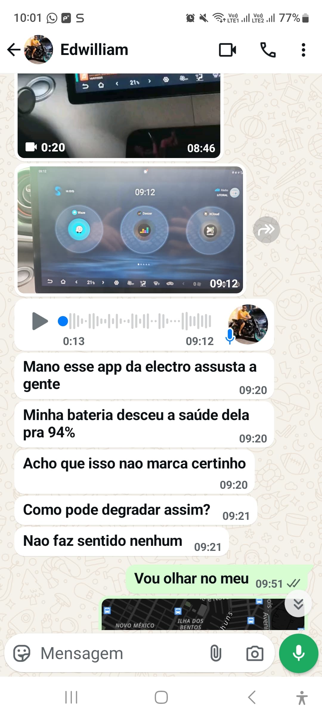

Fala julio, mais uma informacao ai, amigo meu comprou um dolphin igual o meu tambem mesmo ano 2024, saude da bateria em 99% o meu estava em 100% ele deixou descarrgatcate 2% para dar balanceamento, esta sem carregador wallbox por enquanto e carregou no portaril em casa em 127v mesmo leveu quase 1 dia quando foi ver desceu para 94%… ta assustado tambem kk, segue o print da conversa, detalhe ele viu pelo electro aquele novo app que monitora as cameras do carro sera aue ele ta interferindo na medicao do veiculo? To suspeitando hein…
@Andrelcvd André, esses apps não marcam direito, é só uma aproximação.
