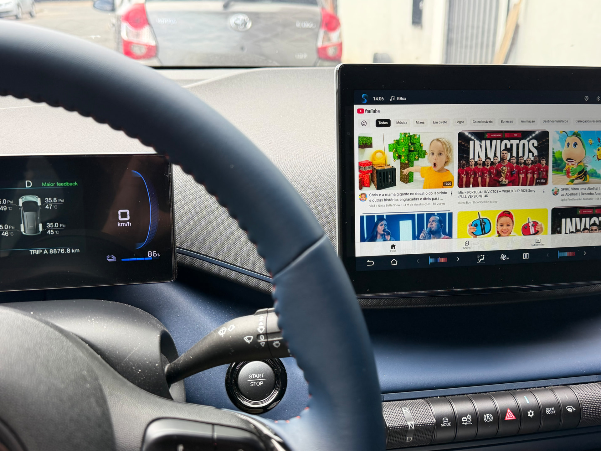

Essa 2512 é a que veio no meu mini
E da para fazer sim,

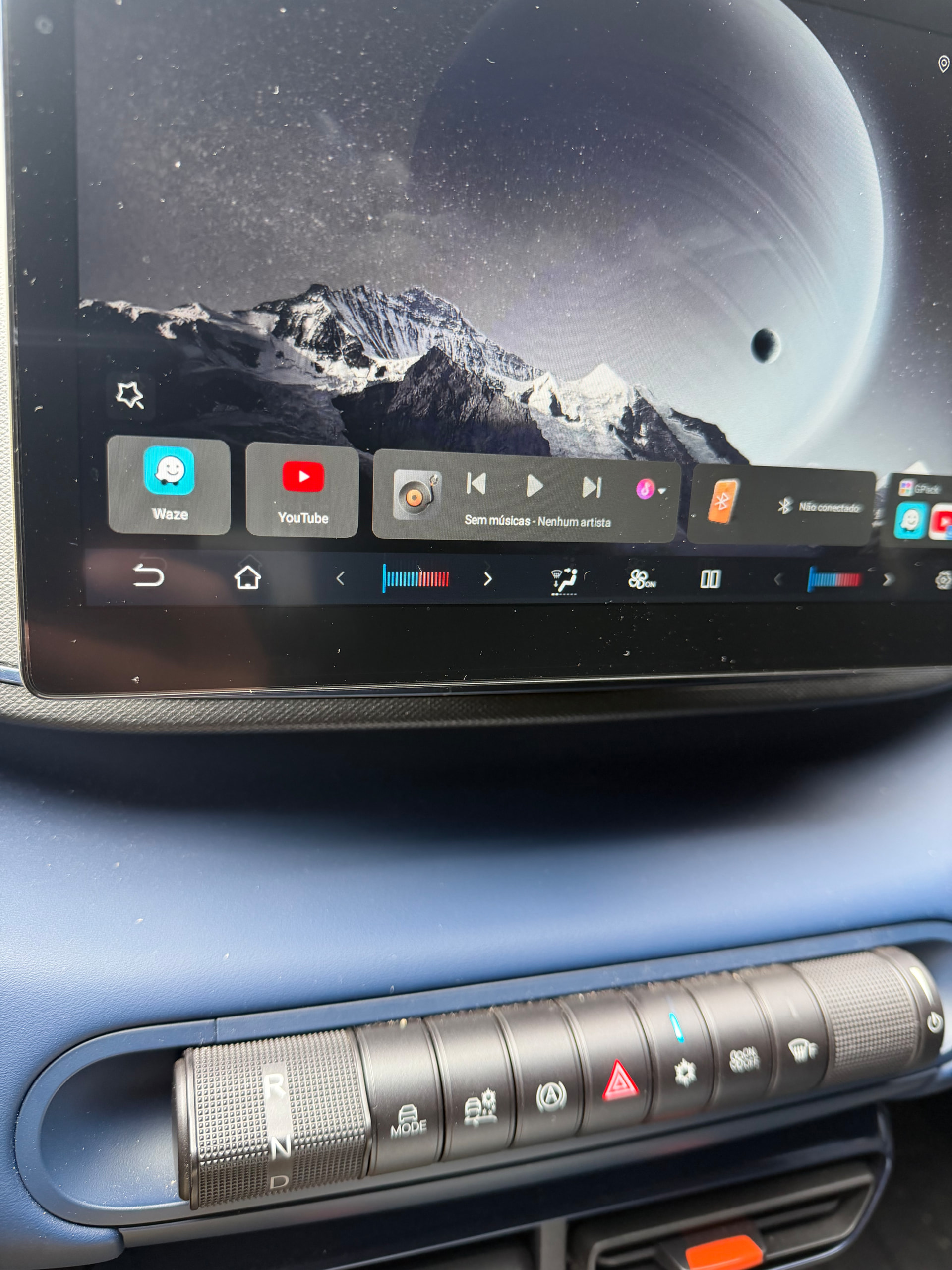

YouTube, via gbox (roda em movimento e permite login no app)
Waze, via gpack
Coisa simples de fazer. 5 minutos tá pronto, sem desbloqueio.
Lembrando que, o processo de desbloqueio é essencialmente o mesmo de instalar qualquer app, então se dá pra instalar o Gbox, dá pra “instalar” o desbloqueio.

  1. Método third party apps 55
  2. Faça o reset da central
  3. Quando aparecer a tela de termos, não aceite e deixe nessa tela
  4. Insira a pendrive e instale o desbloqueio
  5. Aceite os termos
