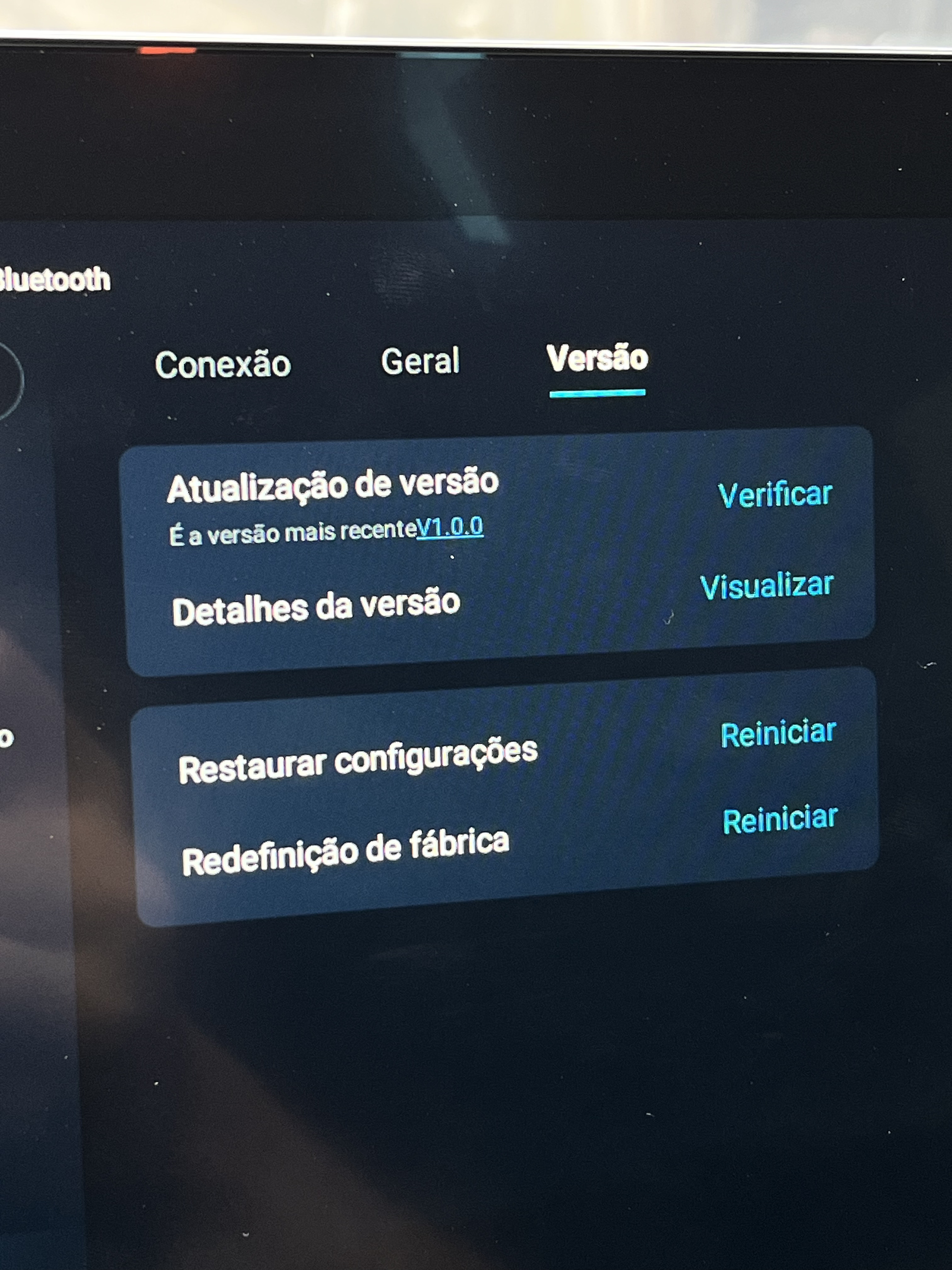

Acredito que o carro veio com a 2507, porque aparece assim:
Versão do sistema: 13.1.32.2512190.1
Versão FWC: 13.5.5.2512030.2.13.5.2.2312260.1
Versão DSP: 2507223_V1.0.1
Versão de hardware: V02.E03.00.23.03
Agora o que acho estranho é na tela anterior aparecer “versão V1.0.0 é a mais recente”… aí quando manda verificar, ele diz que é isso mesmo, não aparece uma nova. Tá certo essa 1.0.0? Pelo que li aqui no fórum, parece que a BYD vai soltando as att aos poucos, e não para todos os usuários de uma vez.
Essa é a versão relevante. 2512.

Essa é a versão do software do carro, não da multimídia. E sim, é liberada a conta gotas.
