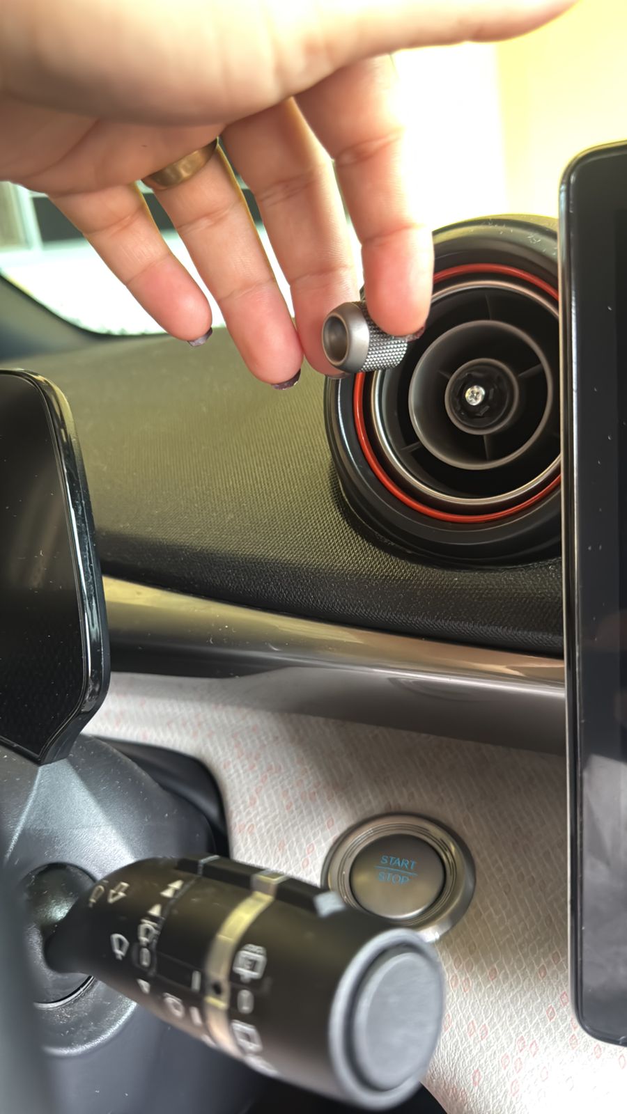

Pessoal o difusor do ar condicionado, aquela parte que gira para abrir e fechar a entrada do ar, estragou e não foi por mau uso, observei que é má qualidade da própria. Alguém passou pela mesma situação ou tem alguma sugestão para resolver? Porque a própria está me cobrando r$ 500 para trocar a parte inteira do ar condicionado e detalhe, foram os dois ar condicionados perto da tela.

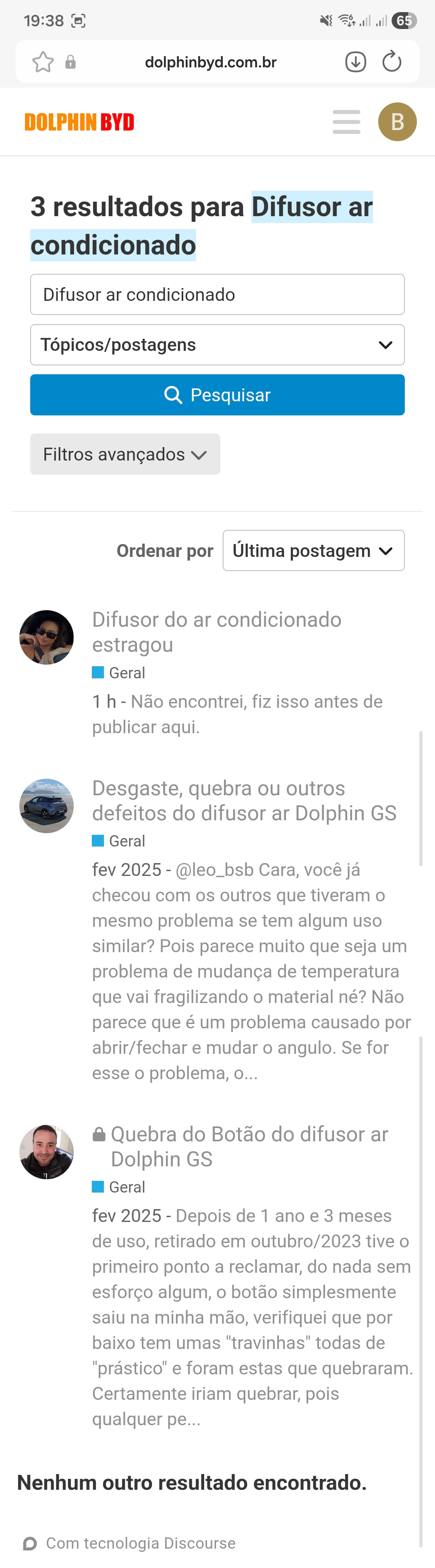

Usa a busca do fórum. Tem um tópico bastante extenso sobre isso com vários relatos.
Não encontrei, fiz isso antes de publicar aqui.
Solução simples, barata, prática e duradoura: Colar com Araudite.

Por coincidência ontem quebrou mais um, e também colei com Araudit Profissional, simples prático e rápido! dos 4 difusores agora tenho 3 colados funcionando perfeitamente, fiz toda colagem em menos de 10 minutos, coloco umas fitas em cima para ninguem mexer por algumas horas e depois tiro, tudo resolvido

Sim quando o meu quebrou foi menos de um ano, esfarelou na minha mão.
A cola resolve perfeitamente tem que ser Araudit Profissional

Não tem como desmontar o difusor se retirar o painel superior inteiro, por isso colei e ficou perfeito
Realmente, a troca do difusor inteiro vai envolver a desmontagem completa do painel.
A minha ideia seria tentar modelar apenas o pino do meio. A julgar pelo parafuso, aparentemente, apertado pela frente, esse pino deve ser “desmontável” em alguma parte do corpo. Tentei encontrar o ponto de montagem no meu mas não tive sucesso.
