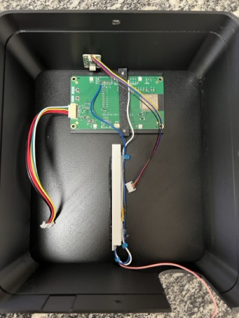

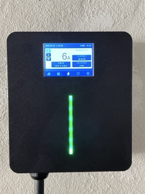

Como comentei anteriormente me basei no projeto open source OPEN EVSE, estudei como funciona todo o processo, comprei as placas para facilitar, incrementei colocando uma barra de carregamento, desenhei e imprimi um gabinete para os circuitos usando toda a criatividade e bom gosto de um engenheiro (ou seja não existe).
Em relação ao Home Assistant, existe um integração pronta e com controle total em cima no OPENEVSE, e como todas as informações sobre o carregamento. Já adianto uma informação, a porcentagem de carga e o tempo restante não são informações disponíveis, pois não são de responsabilidade do EVSE, mas todas informações de consumo e tempo de carregamento e outras informações de responsabilidade do EVSE estão disponíveis. Pelo Home Assistant você ainda pode definir a corrente máxima de carga, bem como por MQTT e uma pagina http do propio OPENEVSE.

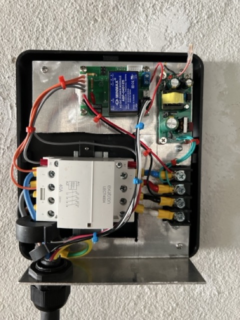

No meu projeto usei um contador de 40A, ou seja tenho um elefante fazendo o chaveamento de energia. Não quis usar relés discretos.

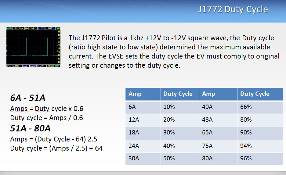

Queria saber se o carro intepreta os valores de corrente maxima de forma discreta ou contínua. Quero dizer, é possível definir um valor qualquer via MQTT até o máximo que o circuito comporta, ou só alguns valores discretos dão admitidos?

Vamos lá, existem valores pre-definidos entre o carro e o EV, conforme tabela abaixo, mas via MQTT, OCCP, interface WEB ou home assistant voce consegue definir qualquer valor de corrente maxima de 6 a 32A, mas os valores efetivamente usados na carga (carro e EVSE) devem seguir a tabela do J1772
Você consegue maiores informações em:
Comprei a controladora, display, os sensores direto do site, para mim foi mais tranquilo pois vou com frequência ao EUA. O Cabo com o conector de carregamento, comprei aqui no mercado livre, ele é pesado e ocupa muito espaço e encontrei um bom preço (se pode se chamar assim) em um vendedor do mercado livre, o contactor tbm foi mercado livre, o resto foram componentes discretos que comprei em diversos lugares.
A titulo de curiosidade, eu inclui mais uma fonte de 5V no projeto para alimentar a barra de leds que mostra em que estado esta o EVSE, no processo de incluir essa barra de leds foi nescessario recompilar o firmware do EVSE.
vi que pelo duty cycle é possivel oferecer mais que 30A, no caso do dolphin plus, sera q é possivel jogar mais corrente, ou ele tem limitações de hardware ?
Oi @LuizSimon, na configuração do EVSE você pode colocar até 80A. Porem a palavra final e sempre do carro, limitações de hardware no EVSE são facilmente resolvidas usando hardware mais robustos que suporte a corrente em pretensão, mas isso de nada adianta se o carro tem um carregador interno que suporte no máximo 32A e ele que vai consumir essa corrente na carga.
