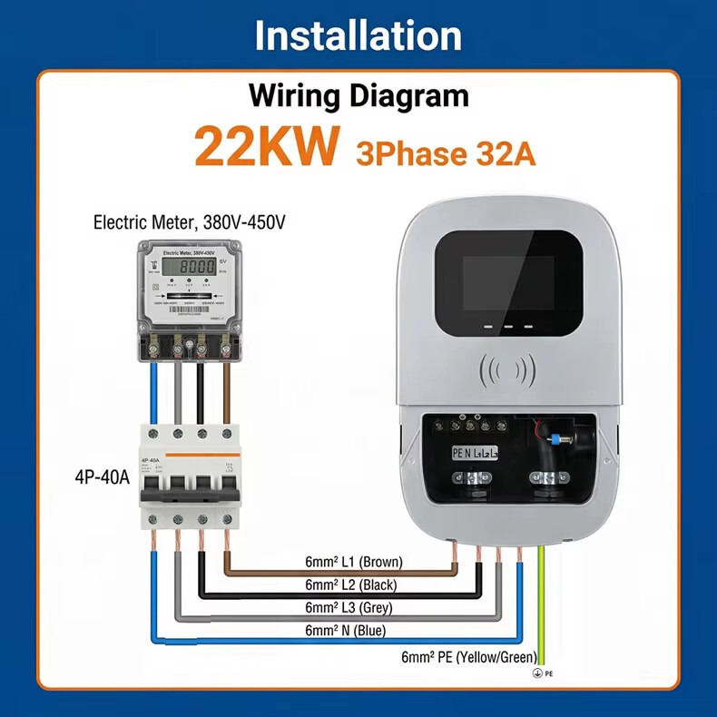

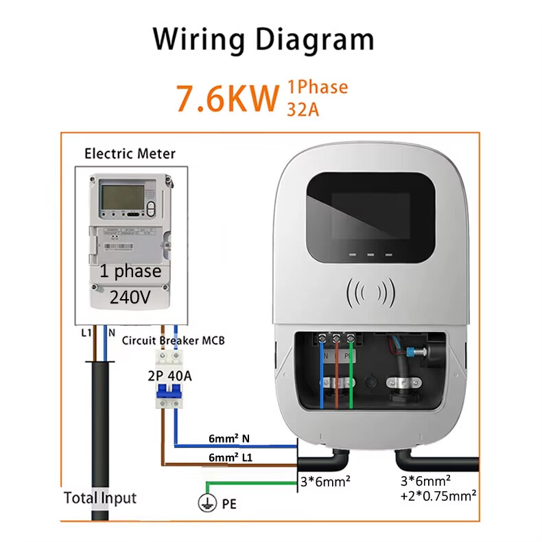

Veja a instalação sugerida para o monofásico de 7kw. Não parece ter o L2 , e sim o Neutro.
Já nesse outro de 22kw 3 fases, tem L1 , L2 , L3 e Neutro
Sendo 220v bifásico, vai ligar 1 fase no L1 e 1 no N.
É exatamente a mesma coisa.
