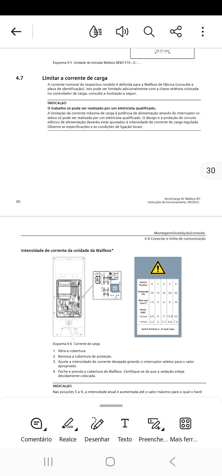

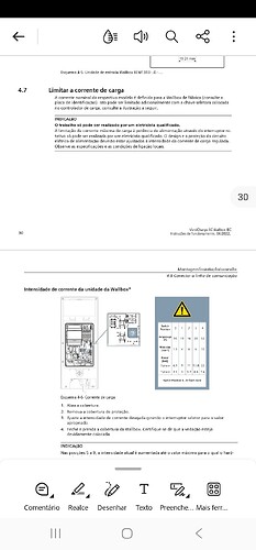

Olhei o manual e esse wallbox permite a limitação de corrente… verifique com o pessoal da infra, pois a limitação pode ser proposital se a fiação só suporta 16A. Agora se a infra eletrica suporta 32A. Ai daria pra tirar a limitação.
Pela informação que você passou e pelo manual, o switch deve estar na posição 2.

Eu pedi pros caras colocarem o switch na posiçao 4, vamos ver.

Bom dia, falaram que já estava ajustado na posiçao 4 e nada mudou…carregando em 3kw.
O difícil é acreditar na informaçao que está na posiçao 4…rs

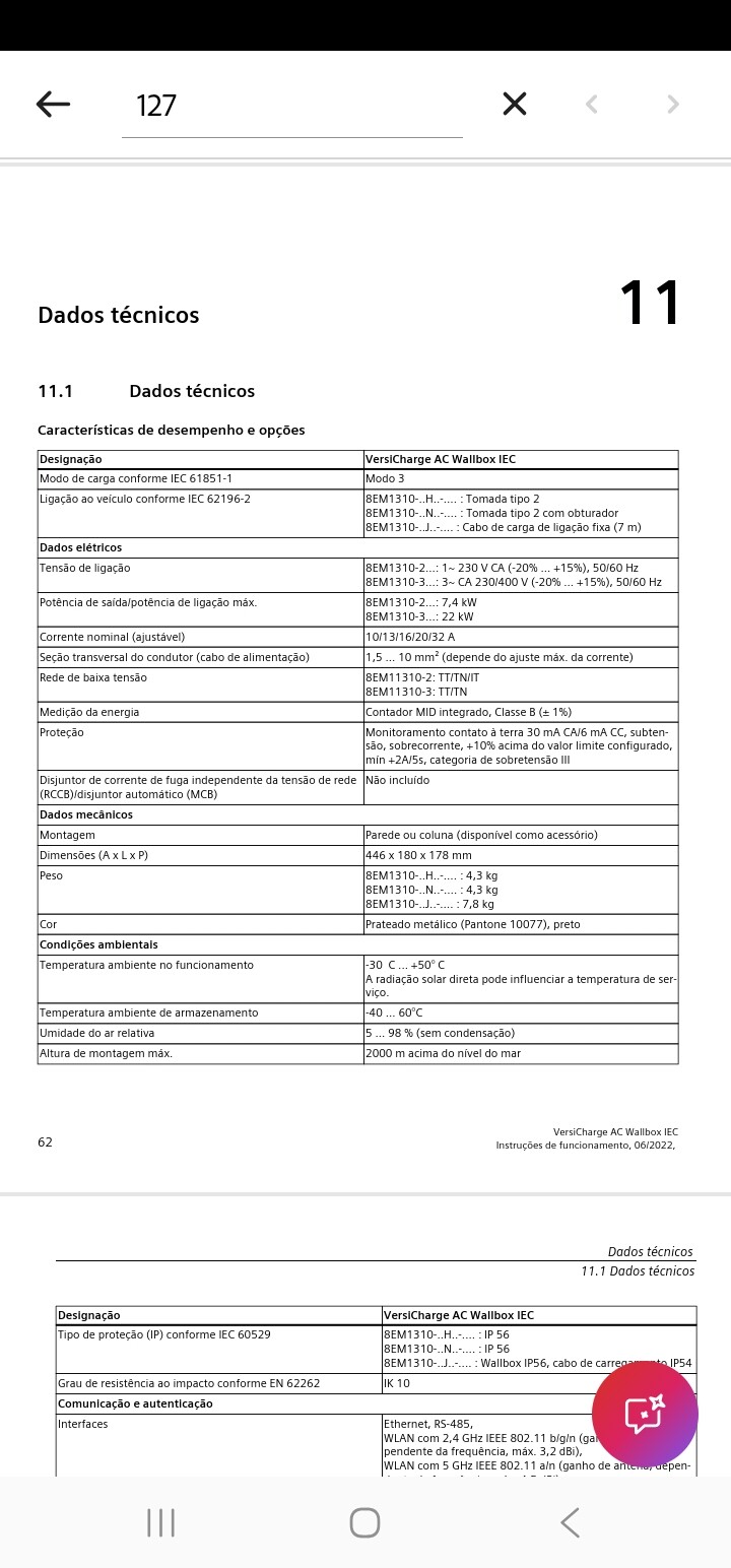

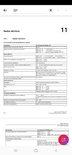

Pelo manual diz que em trifásico é 3 fase de 230V com uma tolerância de -20%. Com 3 fases de 127V não deveria nem funcionar.

Só um ponto, quando o manual fala 3~240/400 está falando que funciona (dentro da variação) em trifásico 220V, que entrega 3 fases de 127V entre fase e neutro e funciona (dentro da variação) em trifásico 380V, que entrega 3 fases de 230V entre fase e neutro.
O que vc disse faz sentido, mas também não faz no sentido de que ele não vai conseguir entregar a potência que ele diz em trifásico 220V.
