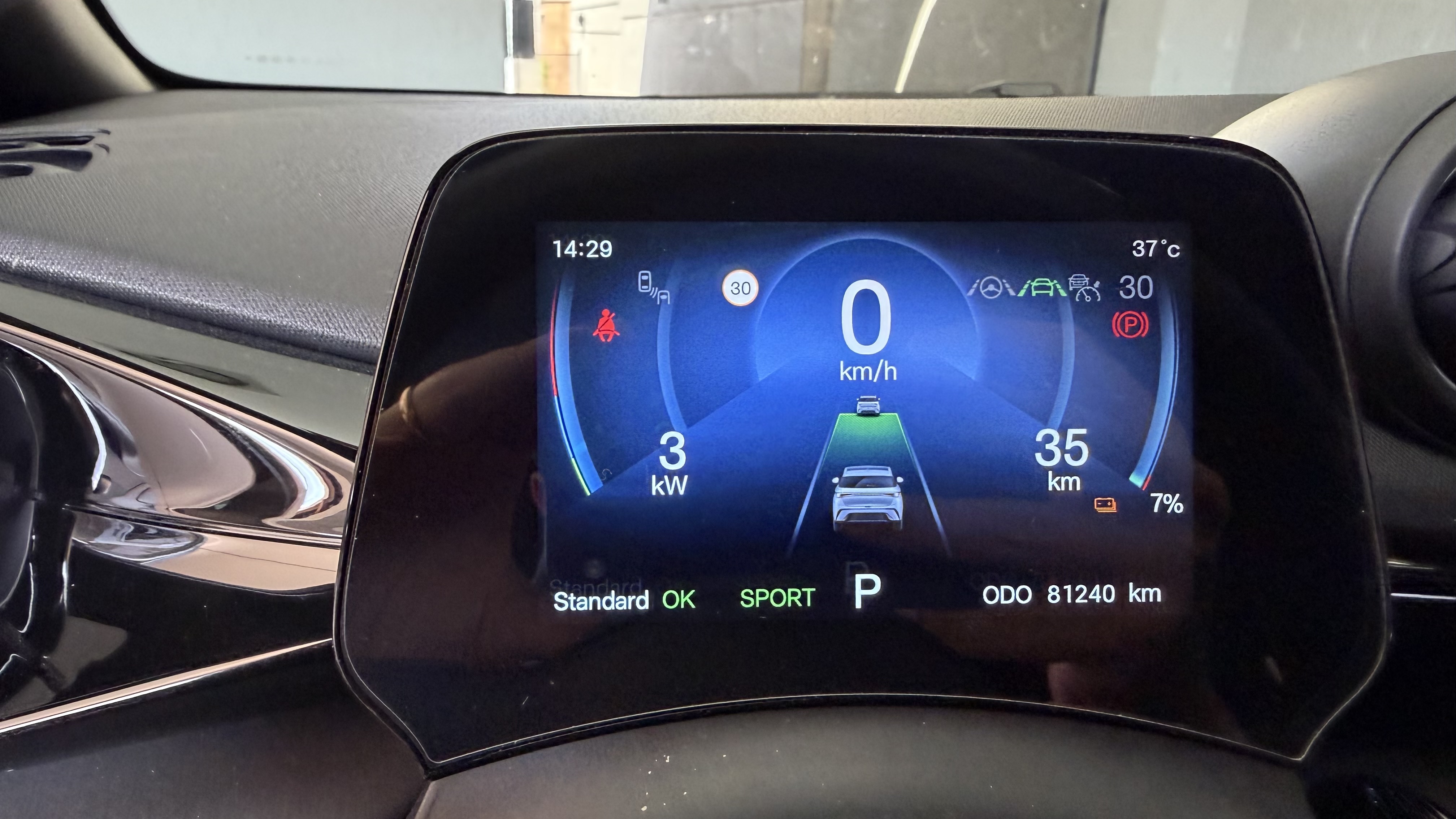

Estava com 78%, começando uma volta para casa de 200km que normalmente gasto 52 a 55%,deveria ter chegado em casa com uns 23%, porém cheguei com 11%, gasto no painel foi 36kwh, na conta deveria ter 18%, mas estava com 11%

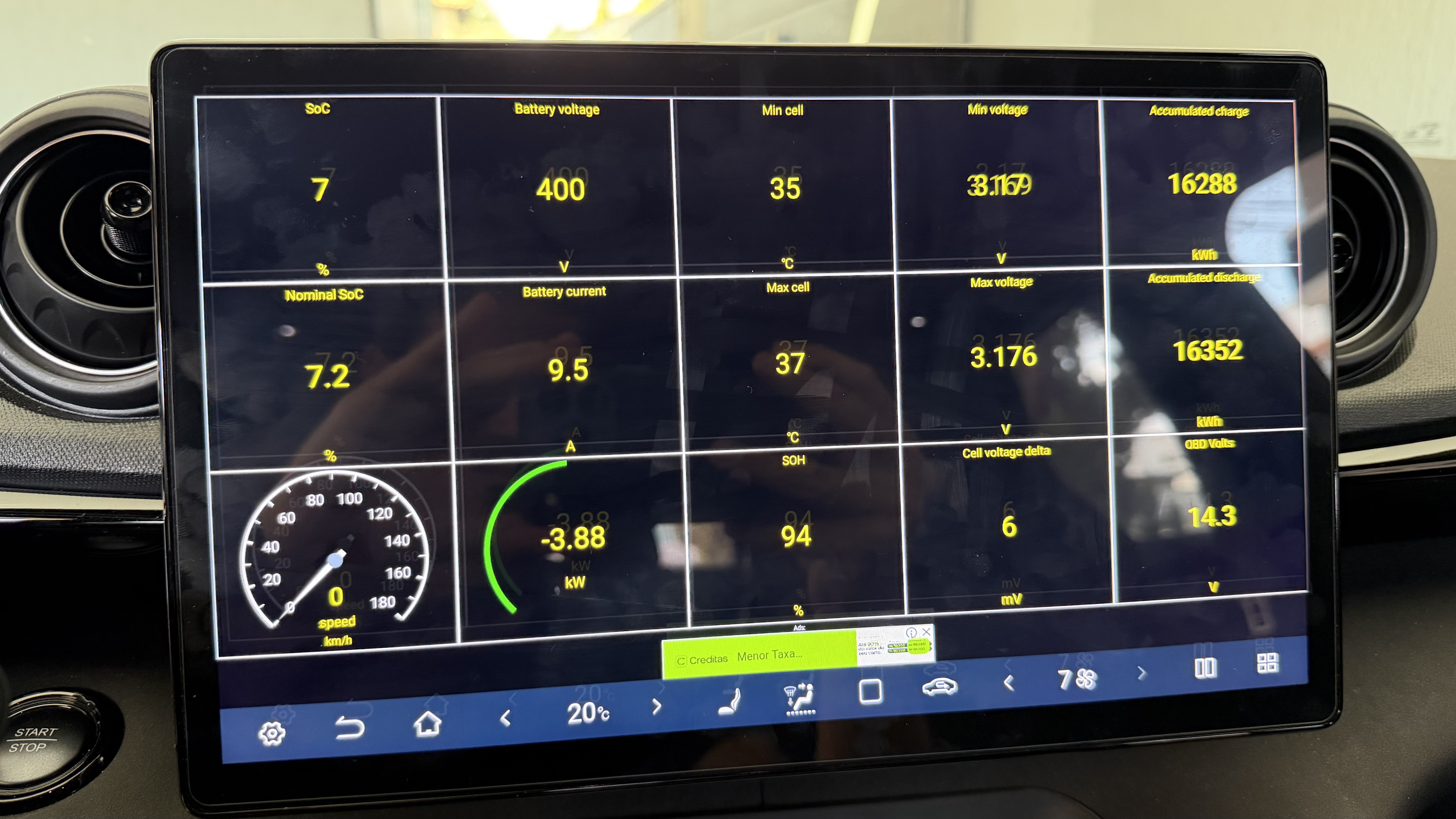

Ta com 81240 km, dai conectei o OBDII, (sei que não é forma) e deixei descarregando até 7%
OBDII marcou o SOH como 94%, deixei fazendo a recarga até 100%, vamos ver se muda alguma coisa

Na minha experiência, quando está desbalanceado, o BMS pode mostrar um consumo mais “acelerado” ao chegar na faixa de variação de tensão inferior ( < 20%).
Tu ficou bastante tempo sem chegar nessa faixa? Eu tinha ficado praticamente 1 ano. :clown_face:
Acho que deve ter uns 3 meses que estou flutuando entre 80 e 20%, capaz que foi isso!
Tenho um dolphin plus 4 meses com 94,88% SOH, e minha automonia só aumenta, mas no proprio scanner avisa que o SOH é calculado, os caras prometem 2 milhoes de km, não se apegue a isso muito não, de tempos em tempos o BMS atualiza, depende de como vc usa o carro, ja vi casos até do SOH aumentar, porem não se apegue, já que é um resultado calculado, não é 100% real, é uma medição indireta.
