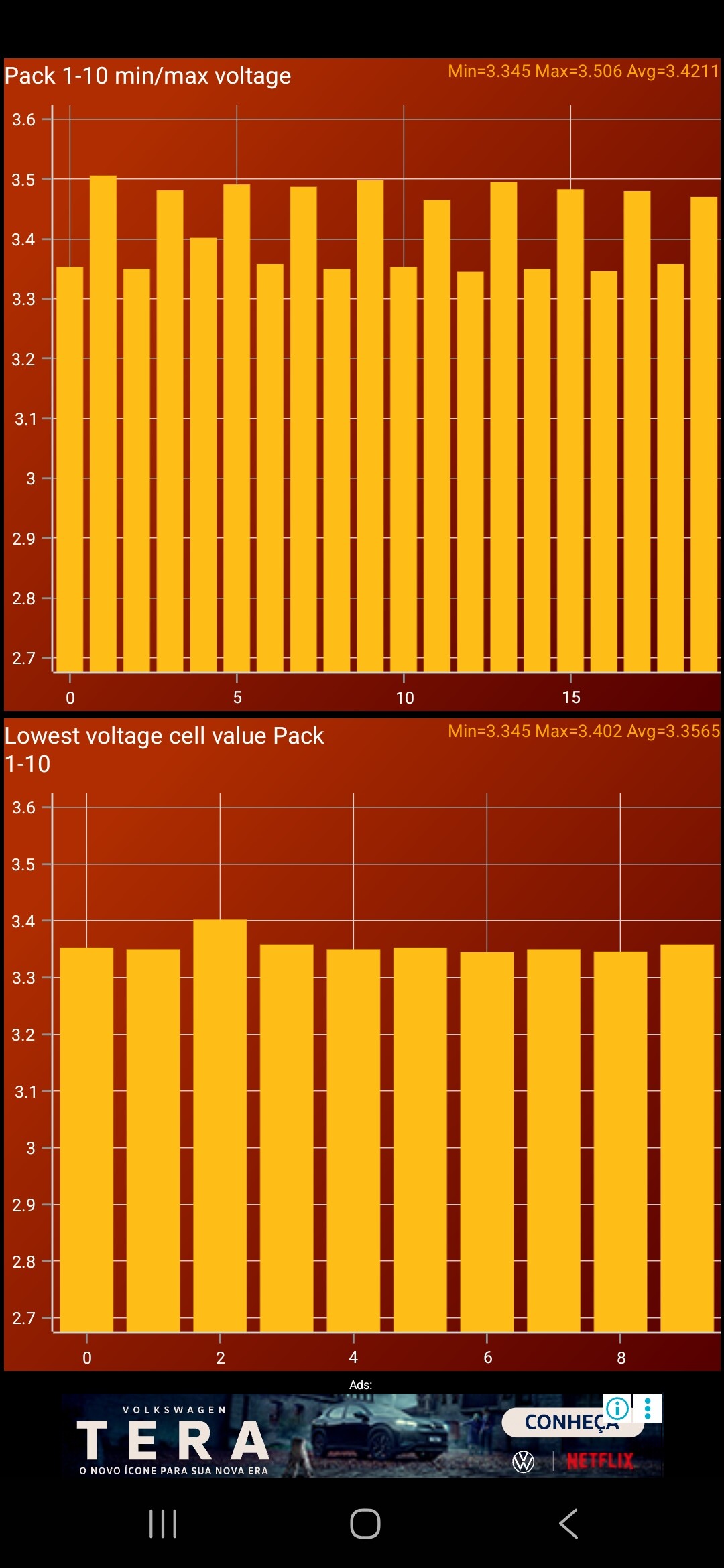

Contribuindo para o post. Mesmo após atualização meu Dolphin Plus continuar marcando 99% de SOH. Hoje fiz uma carga de 38% a 100%. Ao verificar o SOH, estava em 94
5% porém o que me chamou a atenção é que a variação de tensão entre os packs nunca esteve do modo como na imagem.
Normalmente é bem equalizada. É a primeira vez que fica parecendo esse pacote de batata frita. :french_fries:
Hummm interessante… Parece que mudaram o algoritmo de carga, os valores ficaram bem divididos. Na próxima carga deve inverter os picos.
Vou observar e posto aqui.

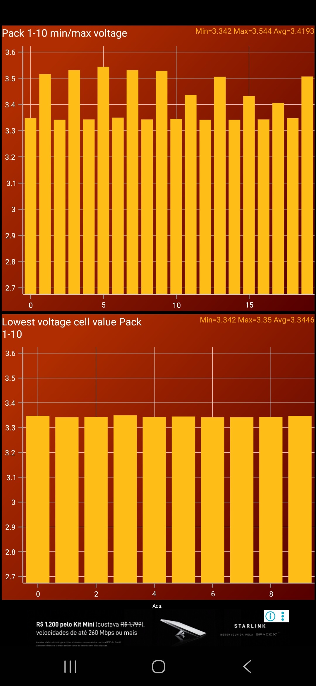

@julio conforme combinado, segue o gráfico após nova recarga. Foi de 16 a 100.
…continua na mesma tendência de antes. Me parece bem desbalanceado, mas não entendo muito. Talvez esse seja o motivo do SOH de muita gente ter começado a mostrar perda de uns 5%.
Na próxima carga, vou tentar fazer em 220v à 16 amperes no portátil e ver se muda algo.
@wandss vc tirou esse print logo depois que carregou, certo? Tem que esperar umas duas horas após a carga para as células “descansarem”, aí a tensão costuma ficar um pouco mais balanceada. Experimenta tirar esse print depois de 2 horas, e posta aqui.
O primeiro print foi logo após. O segundo, por volta de 1h.
Na próxima recarga vou aguardar essas 2h.
