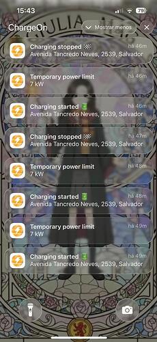

Meu carro quando boto em carregadores de shopping que não são pagos ele carrega normalmente. Porém, quando coloco em carregadores pagos o mesmo para a todo instante. O máximo que ficou sem interromper foram 15 minutos. quando boto no carregador pago, do nada aparece o seguinte que postarei no print. Aparece que começou a carregar, logo em seguida essa limitação de 7kw e pouco depois o carregamento interrompe. Já fui em carregamento rápido e a mesma coisa, irei amanhã na BYD sem aviso para ver o que fazem por mim, já que nao da para se garantir em apenas carregadores grátis.

O problema é sempre nessa mesma rede de carregadores? Pq as msgs do seu print são do app da rede de carregadores Charge On, certo?

Eu vi o ChargeOn emitindo estes alertas. Eles são espúrios. estava dentro do carro, carregando normalmente e os avisos de carregamento interrompidos aparecendo.
Ignore e siga.

Visto que as notificações têm um intervalo bastante curto, pode ser um balanceamento de carga na rede elétrica. Pra limitar a potência é preciso encerrar a transação (OCPP) e iniciar uma nova, geralmente, isso é bastante rápido, mas nem sempre é imperceptível.
