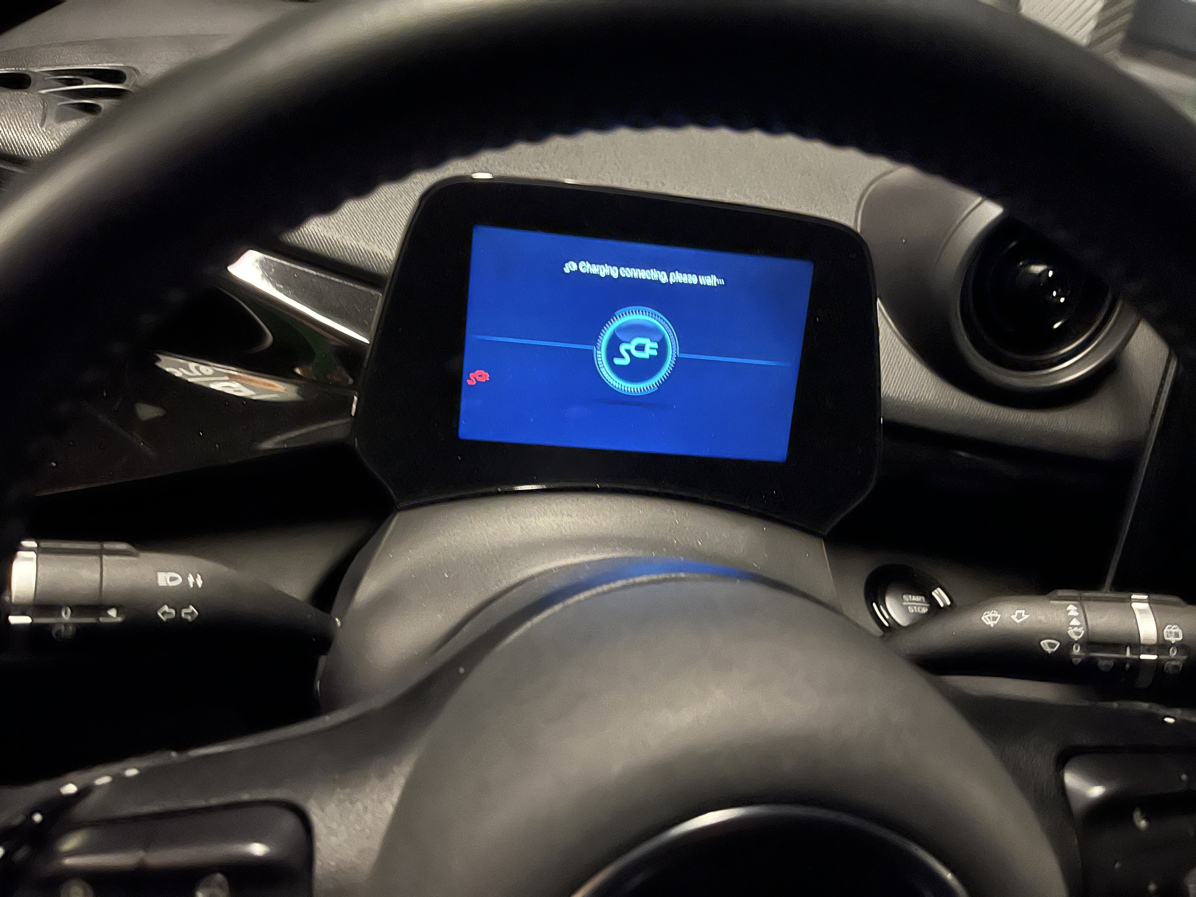

Por diversas tentativas nos dias que sucederam não foi possível carregar o carro em Wallbox AC type 2 da BYD e públicos. Faz barulho da trava da porta de carregamento e relé do Wallbox. No dashboard atrás do volante mensagem “charge connecting, please wait” fica para sempre. Pelo app no celular nada de carregar.

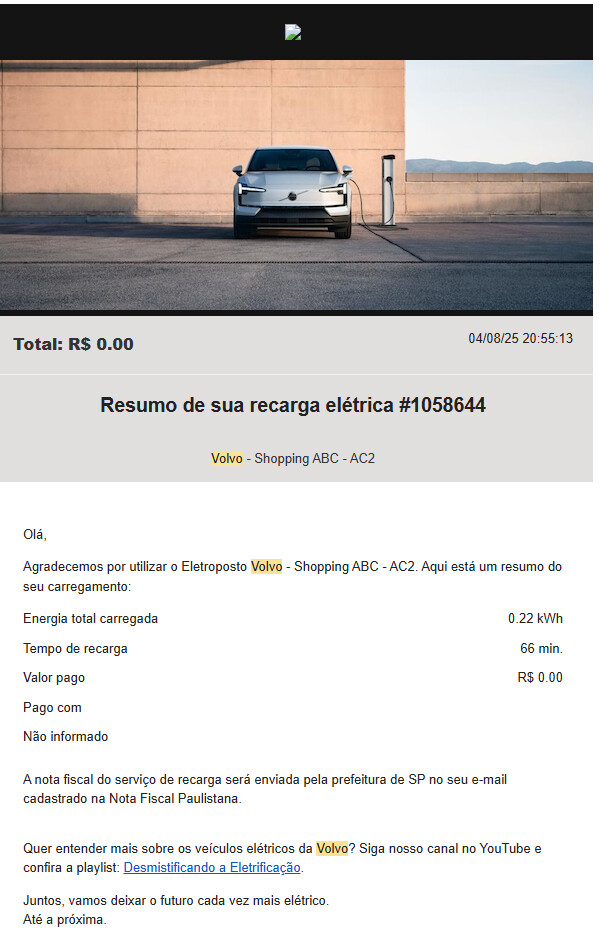

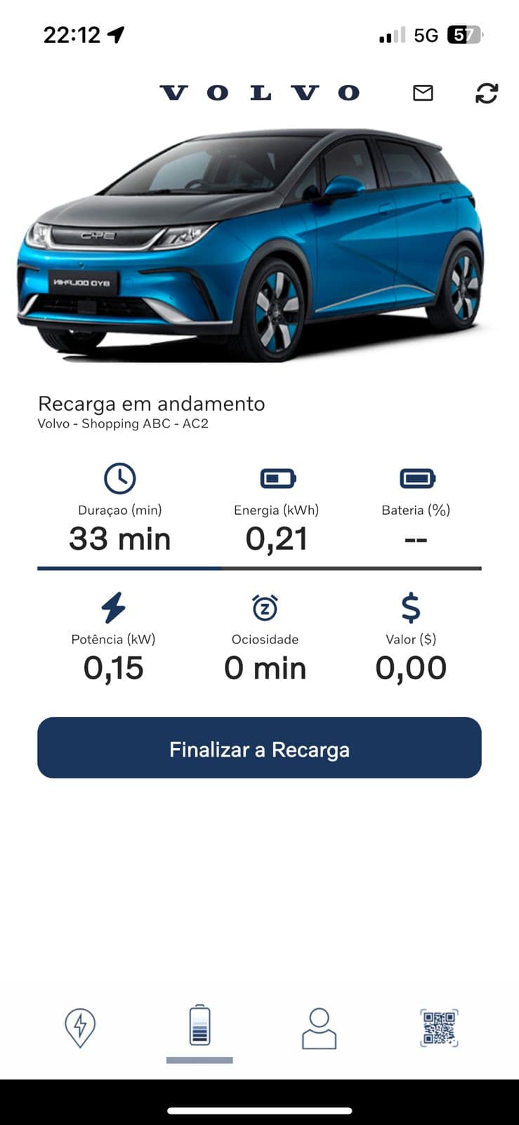

Fui novamente neste mesmo shopping que tem um carregador da Volvo, e aparentemente funciona normal, já vi outros carros carregando, porém quando tento com meu Dolphin Plus, não funciona.
Aparece a mensagem no painel do carro “charge connecting, please wait” e não inicia o carregamento, apesar de no app da Volvo aparecer que está conectado, porém sem potência.
Deixei por mais de 1 hora e aparece como se tivesse carregado 0,22kW

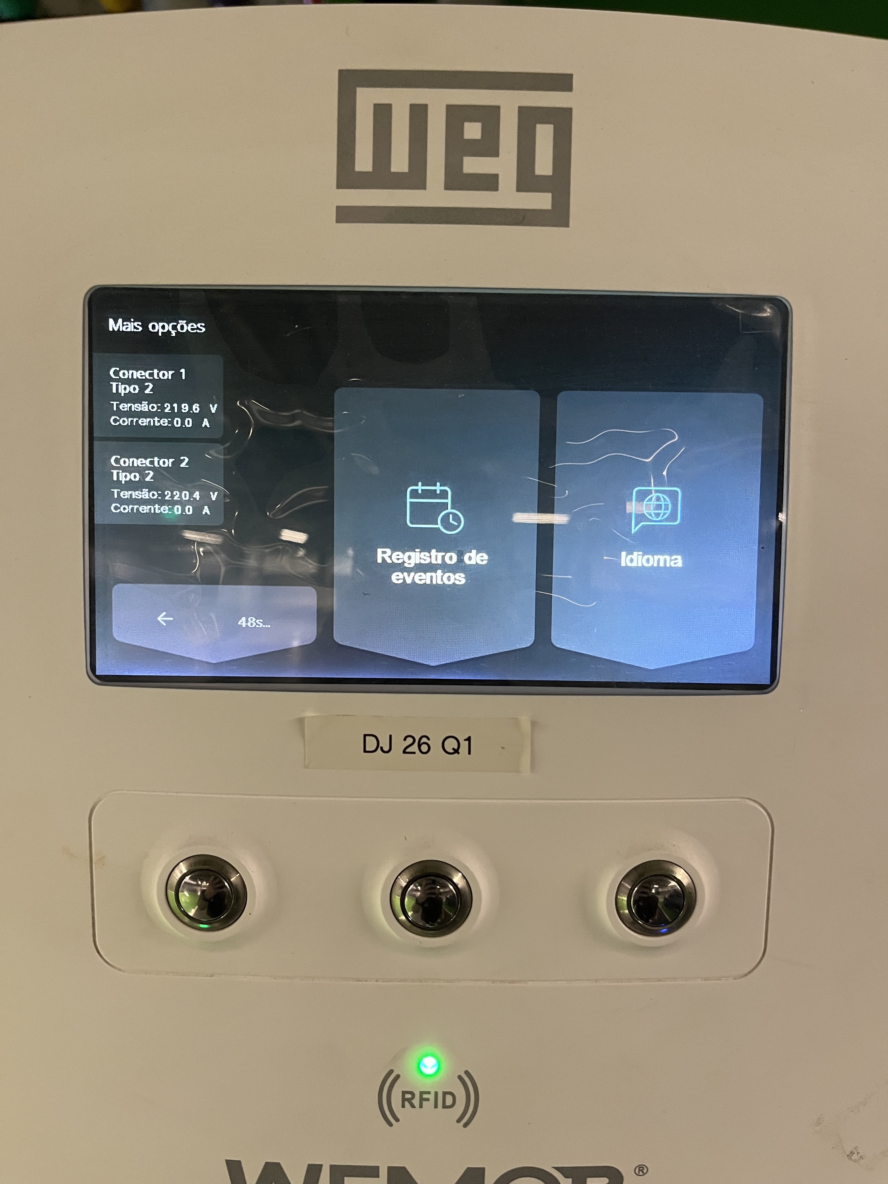

Passei por uma situação bem semelhante no Estapar da Alameda Jáu/Santos, mas a rede é da Zeletric. Um Dolphin GS carregando a 5.4kw do meu lado e o meu não chegava a 700w…
Não tenho ideia do que possa ser. Segundo o funcionário do estacionamento, eles têm uma parceria com a 99, e os carregadores lentos lá “privilegiam” os motoristas da 99, sabe-se lá como…

Já tive esse problema em carregadores de shopping. Descobri que tentando fazer um jogo com o conector, pressionando levemente para algum lado, o carro aciona a trava do conector, mas ao soltar, o veículo desconecta.
Então, minha suspeita é que o conector do carregador do shopping está desgastado ou danificado, impedindo a conexão correta do carro com o carregador. Se só seu carro não conecta, o defeito/desgaste pode ser na sua porta de carga.
Mas não confie que outros carros estão carregando. Nesse mesmo carregador que não consigo carregar no shopping, vários motoristas ligam o carro no carregador e saem sem confirmar a carga. E tenho certeza que não está carregando porque confirmei que o cabo está absolutamente frio, apesar de conectado. Você pode achar que outros carregam com sucesso, mas apenas estão deixando o carro conectado sem conseguir carregar.
Ou simplesmente viram que estava carregando a 0.1kw e meteram o foda-se e deixaram assim mesmo. Especialmente se for híbrido que não depende da bateria…

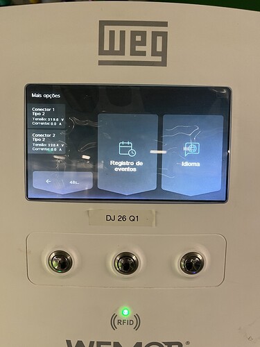

Acho que vale o teste também hein. Na dúvida, olha no PlugShare, dependendo de onde more vai ter um carregador de 22kw em algum lugar, já seria uma forma de testar. Mesmo o mini não suportando essa carga, já tira da cabeça se o problema é do carregador ou do carro.
Update:

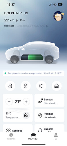

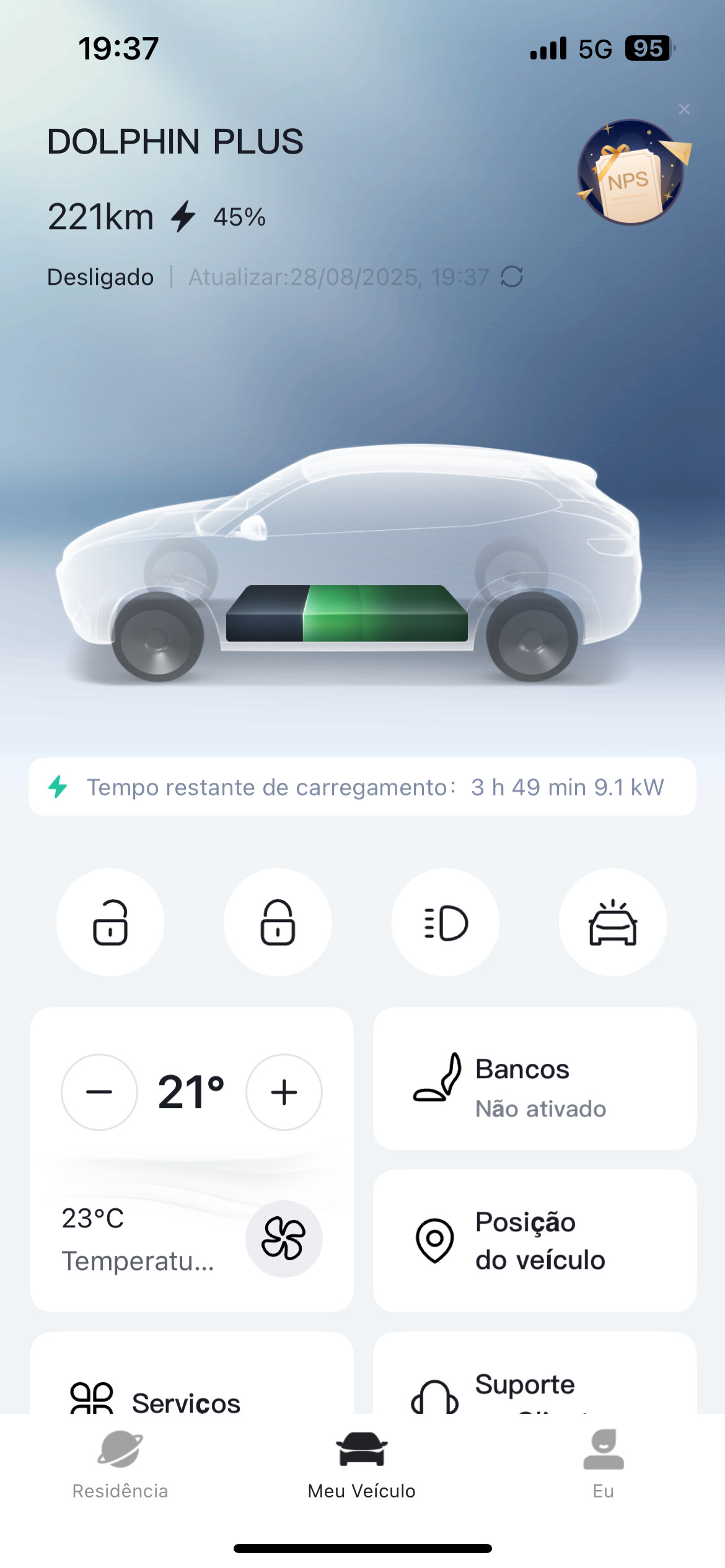

Testei agora no mesmo shopping que eu tinha problema e funcionou, está carregando em 11kW.
Então imagino que era alguma falha no carregador do meu trabalho, talvez a falta do terra, não sei.
Ou alguma sujeira no plug, semana que vem eu volto e testo nos carregadores dos outros andares, como estava atrasado hoje, testei outros 3 apenas no que estavam na mesma estação do andar.
