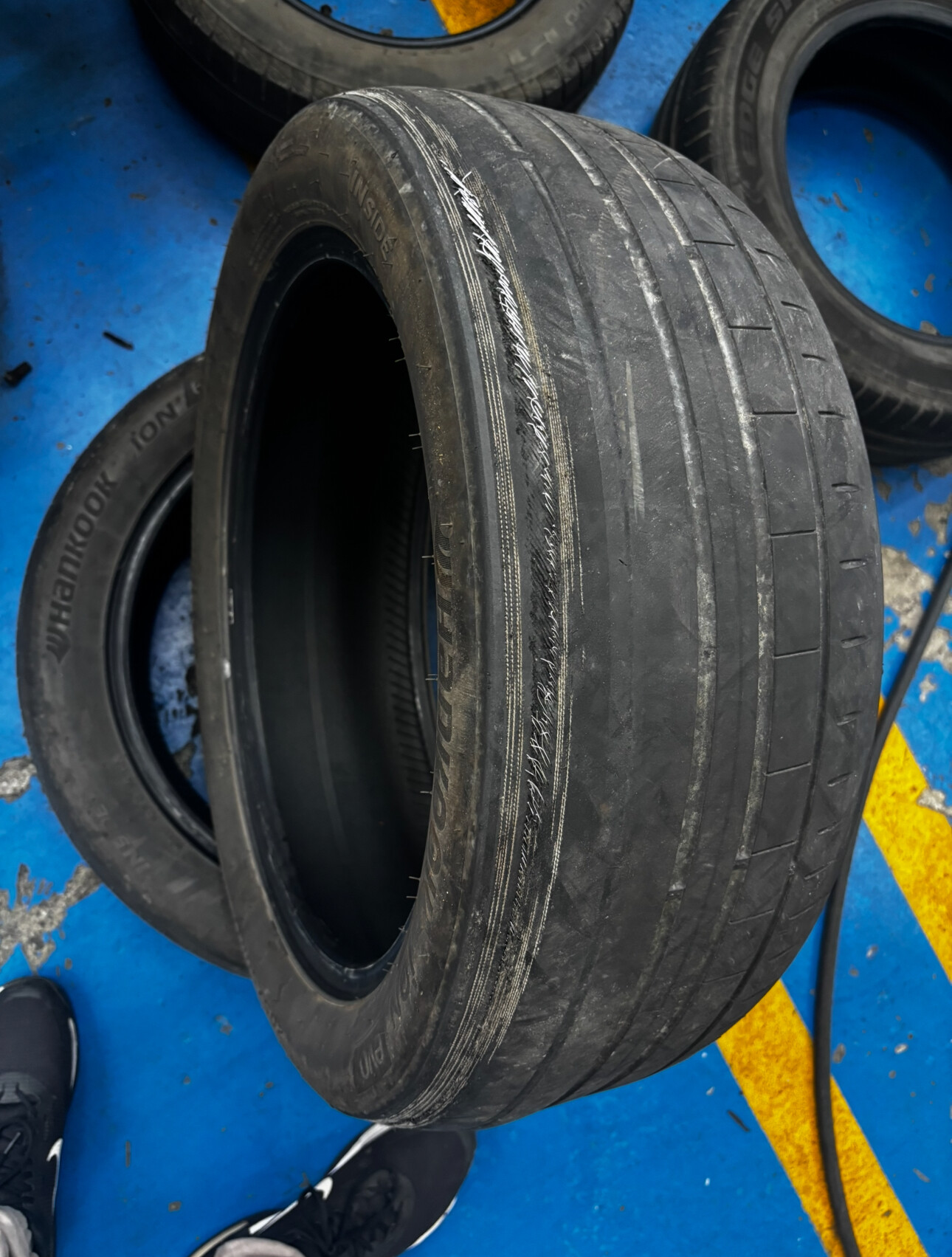

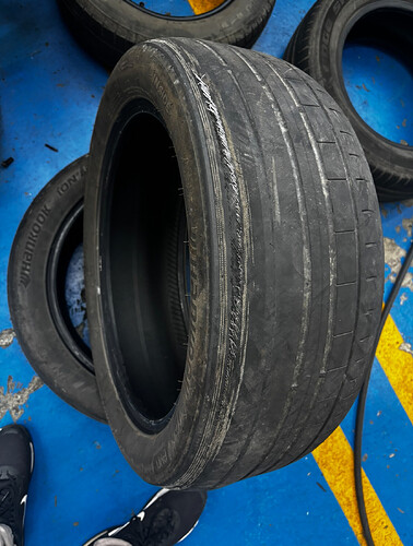

Comprei recentemente um Dolphin Plus 2025 usado, com 14 mil km. Rodei cerca de 4 mil km e o pneu do lado do passageiro acabou chegando na lona.
Por questão de segurança, substituí os quatro pneus por Pilot Sport 5 e aproveitei para fazer alinhamento 3D, tentando entender o motivo do desgaste anormal.

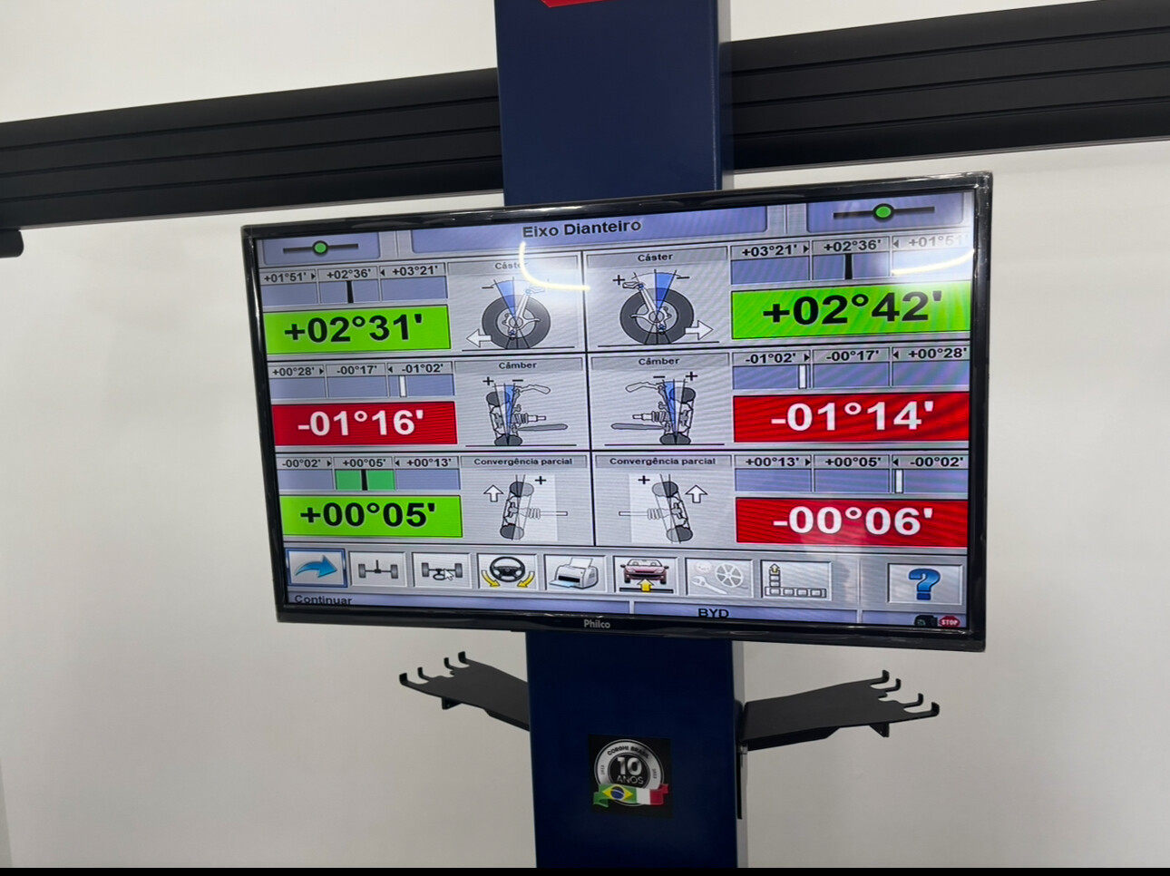

Porém, ao colocar na máquina, o alinhamento estava parcialmente dentro do padrão, mas apareceu uma divergência na cambagem.
Alguém já passou por algo parecido e sabe qual pode ser a solução?
Não pretendo usar “ciborg” ou adaptações improvisadas como algumas oficinas fazem.
Segue as fotos do Pneu e do Alinhamento 3D:
Aí vai ter que comprar mais pneu… Não conheço nenhum milagre que evite desgaste prematuro de pneus se não arrumar inclusive a cambagem.
Mas não é um mal da BYD. Tinha uma Commander que não durou 20000 kms os pneus. Fiz a cambagem e o outro jogo durou 70000. Será que não vale a pena?

Se você observar, as cambagens estão bem próximas entre si.

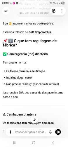

Não existe algum método de regulagem mecânica pra esse tipo de coisa que nao use o ciborgue?

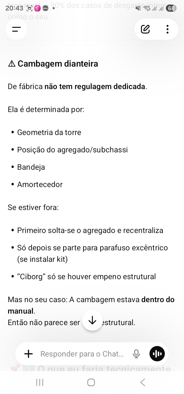

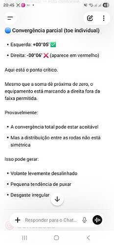

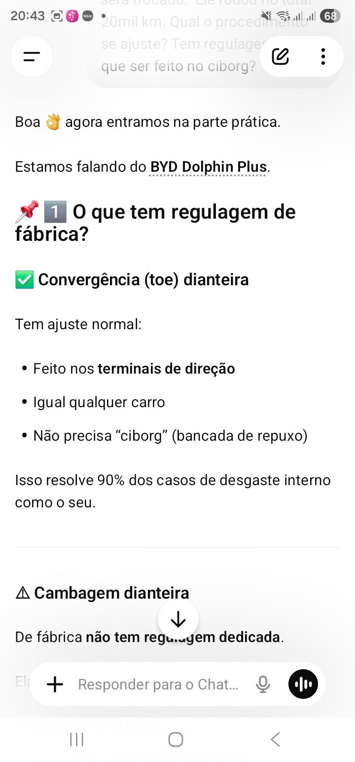

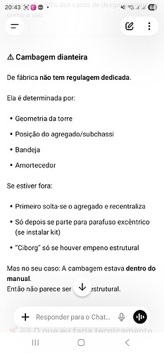

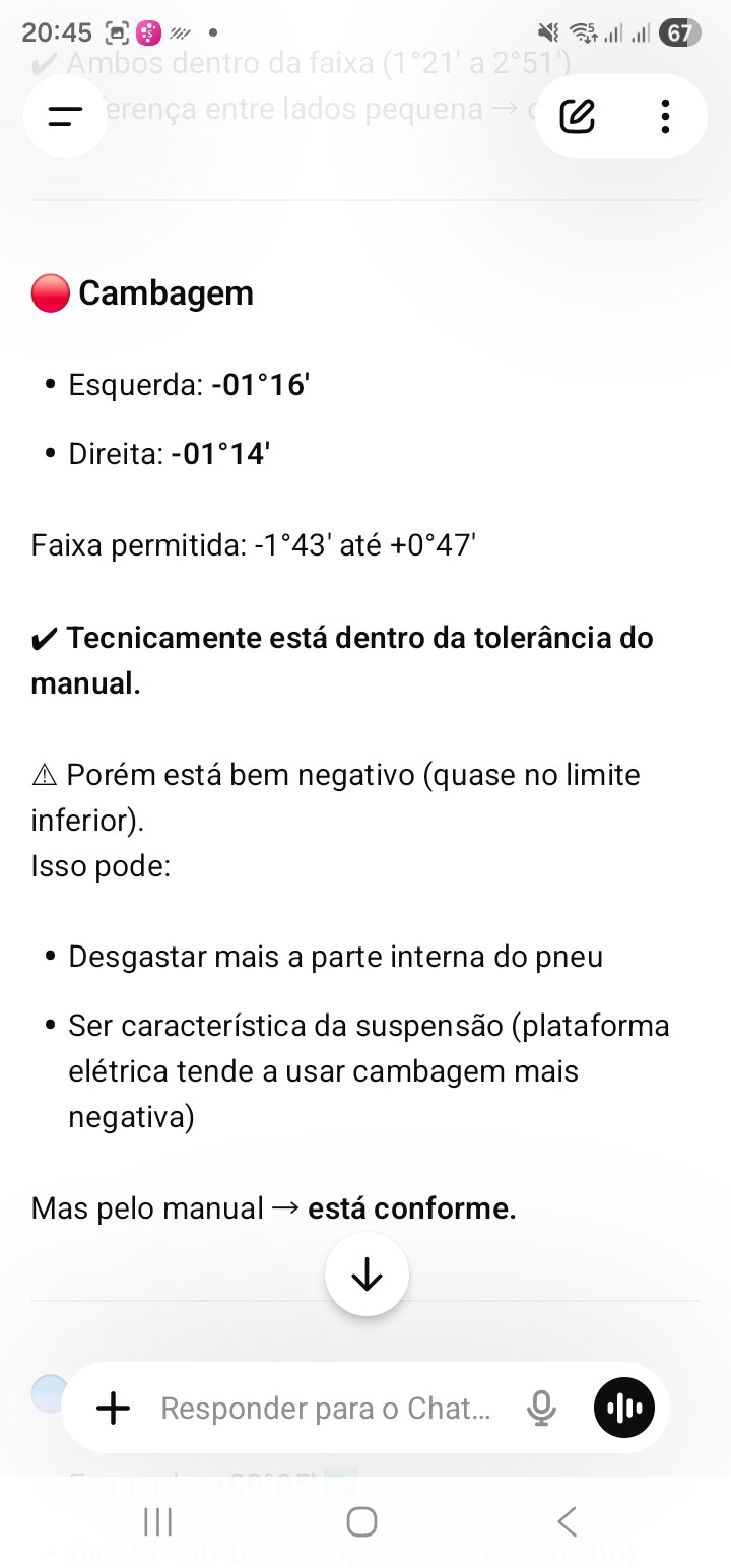

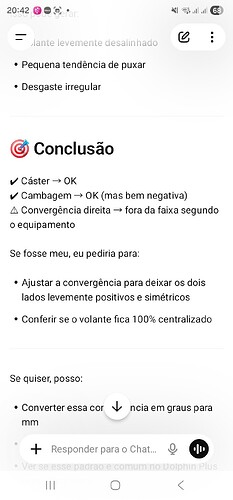

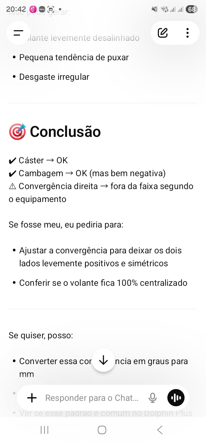

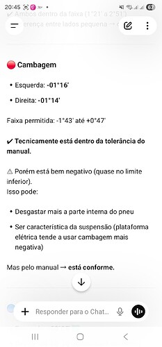

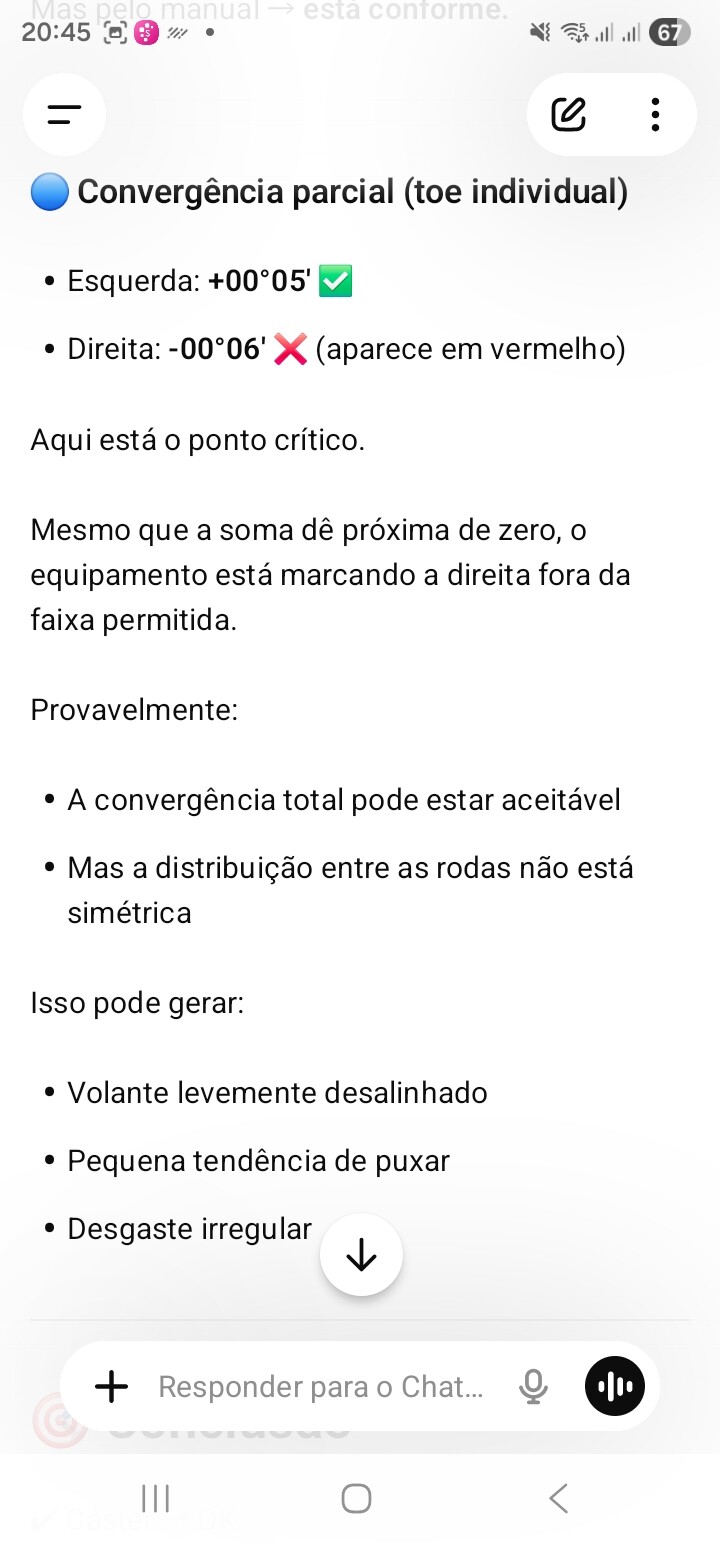

Usei o chatgpt pra interpretar os dados da sua geometria com os parametros do manual… e ele disse que a cambagem não esta tao ruim.

Uma coisa que pode estar acontecendo é que a oficina que fez os ajustes do seu carro usou os dados do Dolphin GS que tem especificações diferentes. O Plus precisa fazer os ajustes na frente e atras por ter suspensão independente. Incluindo a cambagem que é justamente a causa desse problema.
Foi feito utilizando os paramentos do Dolphin Plus e
foi feito o alinhamento traseiro também, porém traseiro estava ok, frontal que nao estava e precisa de uma solução para cambagem.

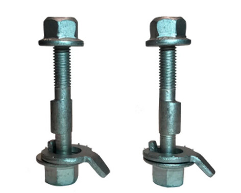

Tive o mesmo problema de cambagem, o pneu dianteiro esquerdo com 20mil km já estava no fim de vida, chegando no ferro na parte interna.
Solução foi colocar um parafuso de cambagem, já rodei 100mil km após esse ajuste, os pneus estão com desgaste perfeito. Recomendo fortemente fazer essa alteração.
Aparentemente é uma característica do carro. (Para não falar outra coisa)
É essencial fazer essa modificação.
na traseira ja existe esse parafuso, voce adaptou na dianteira ?
