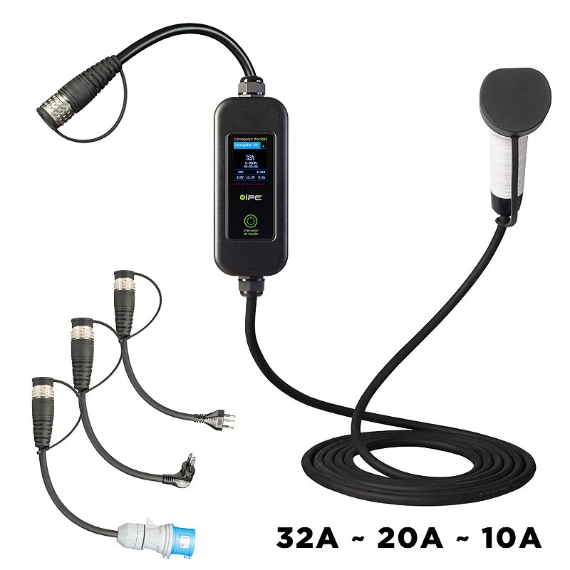

Primeiro quero agradecer todas as informações compartilhadas aqui, me ajudaram muito, fui pesquisar e aprofundar conhecimento (comprei meu primeiro elétrico essa semana) e acabei chegando numa opção de carregador portátil muito interessante e deixo aqui a diga. Apesar do valor (que se equipara a um básico adquirido na concessionaria) acho que a funcionalidade e seguranca dele te o maior beneficio.
É o carregador portátil PA da IPE CARREGADORES, ele é 3 em 1, pois já vem com as 3 tomadas de 10A, 20A e 32A, permitindo ser utilizado em diversas situações e tem as melhores funcionalidades. A mais importante é a escolha da amperagem mas limitada ao máximo de acordo com o plugue conectado (se voce estiver usando o de 10A o carregador nao permite selecionar amperagem maior e sobrecarregar a rede). Abaixo o link desse modelo, mas eles tem outro maiores e menores de preços variados. Inclusive vi em outro fórum que em uma BYD foi vendido dessa marca como original/homologado (claro que pelo dobro do preço do que direto com eles).

Então, se a questao for só pagar menos, não vale, mas se tu considerar o diferencial de segurança e o fato de ter assistência e suporte próximo, eu acho que vale sim. Eu falei com os donos da empresa antes de comprar, tive todo o suporte e esclarecimento de diversas dúvidas sem aquela sensação de que estavam tentando me vender algo a todo custo. E fiquei sabendo que o motivo deles terem criando um carregador com a escolha e limitação da amperagem autamotica foi um dispositivo de seguranca depois da experiencia de incêndio porque uma pessoa desavisada colocou para carregar com uma amperagem superior a da rede e deu ruim.
Como comentei. Acho interessante porque meio que se torna algo a prova de idiotas, mas idiotas sempre dão um jeito de fazer idiotices, então não me surpreenderia que um idiota de posse apenas do cabo de 20a decidisse usar um T pra enfiar o plugue de 20a em uma tomada de 10a.
Mas porque um idiota estaria portando somente com o cabo de 20a? Porque ele possivelmente viu 2 cabos iguais e decidiu carregar apenas 1? Porque esqueceu/perdeu o de 10a?
Em um primeiro momento, eu acho essa seleção automática mais limitadora mesmo. Eu, por exemplo, uso o carregador portátil na tomada industrial de 32a ajustado pra 16a pra aproveitar sobra de geração durante o dia.
Acho que comentei sobre isso em outro tópico recentemente, mas uma feature de segurança em carregadores ajustáveis (como o meu) seria ele sempre voltar o ajuste para a menor corrente permitida, dessa forma o usuário seria obrigado a intencionalmente selecionar a corrente incorreta pra fazer burrice.

Agora que já usei algumas vezes posso te dar um feedback real. Em relação ao carregador só usei com tomada de 32A, pois foi a instalação que fiz. O carregador funciona ou maravilhosamente, mas tive problema com um quadro de proteção que comprei da mesma marca. Não estava aguentando carregar a 32A. Numa primeira avaliação acha mais que era o cabeamento do poste até a caixa do lugar, porque que o cabeamento do quadro de luz até a quando de proteção que instalei era todo novo e é saqueado em espessura. Troquei o cabeamento e o problema persistiu (só está conseguindo carregar por mais tempo a 20 ou 16A numa tomada de 32A).
Ai o pós venda da empresa foi maravilhoso. Primeiro eles orientaram o meu instalador (indicação da concessionária), não resolvendo ele não só me enviaram outro quadro pra trocar, considerando que podia ser azar mesmo de alguma coisa ali estar com defeito) e um técnico parceiros deles pra revisar e reinstalar o que fosse preciso. O próprio dono da empresa falou comigo do aeroporto embarcando pra lua de mel. E olha que eu nem fui uma cliente que ficou incomodando, só fiz contato pra falar do problema e fui reportando os testes que estava fazendo.
Só por isso já achei um diferencial que valeu a pena!
Mas ela deixa usar menos se tu quiser (06, 08, 10, 13, 16, 20, 24 e 32A), só não permite usar acima da tomada engatada!
