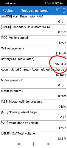

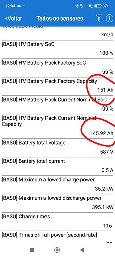

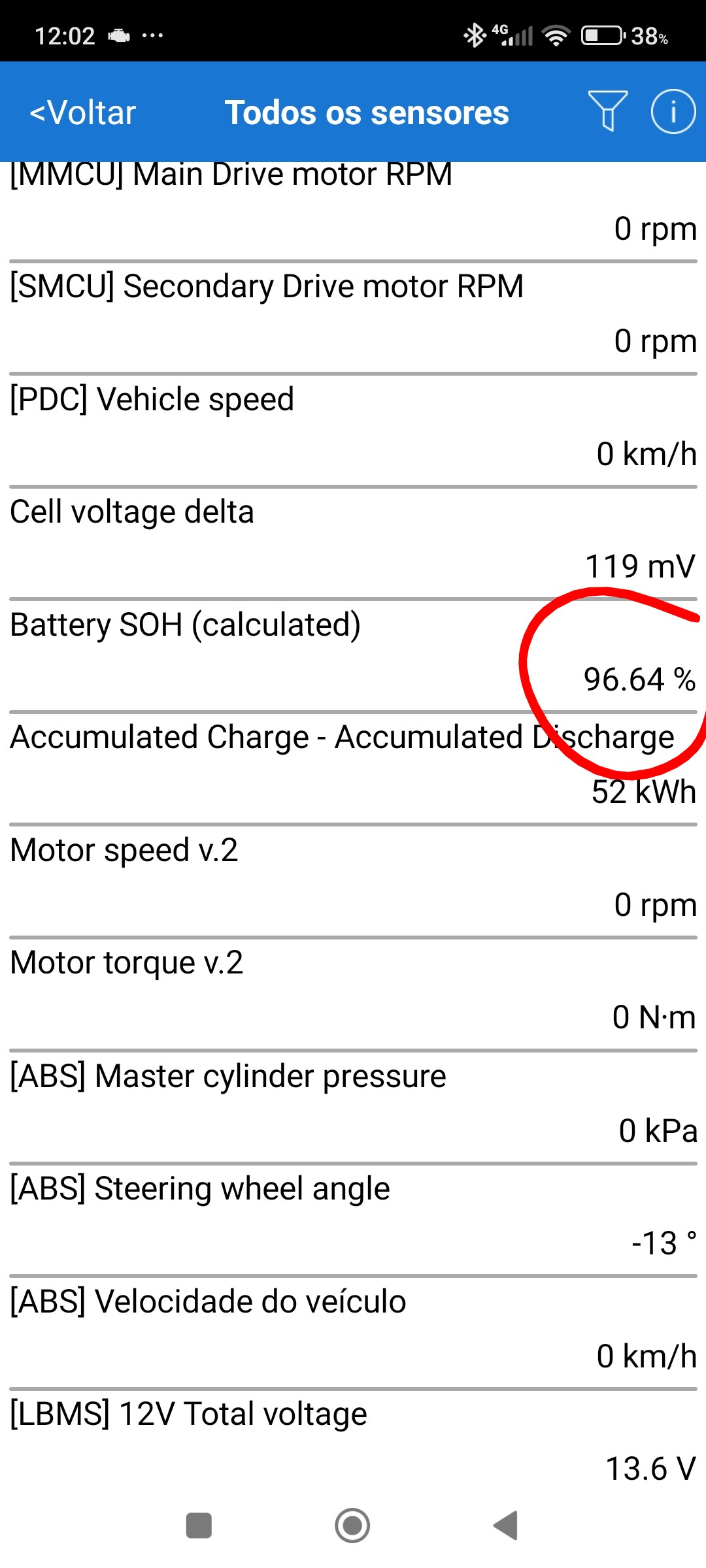

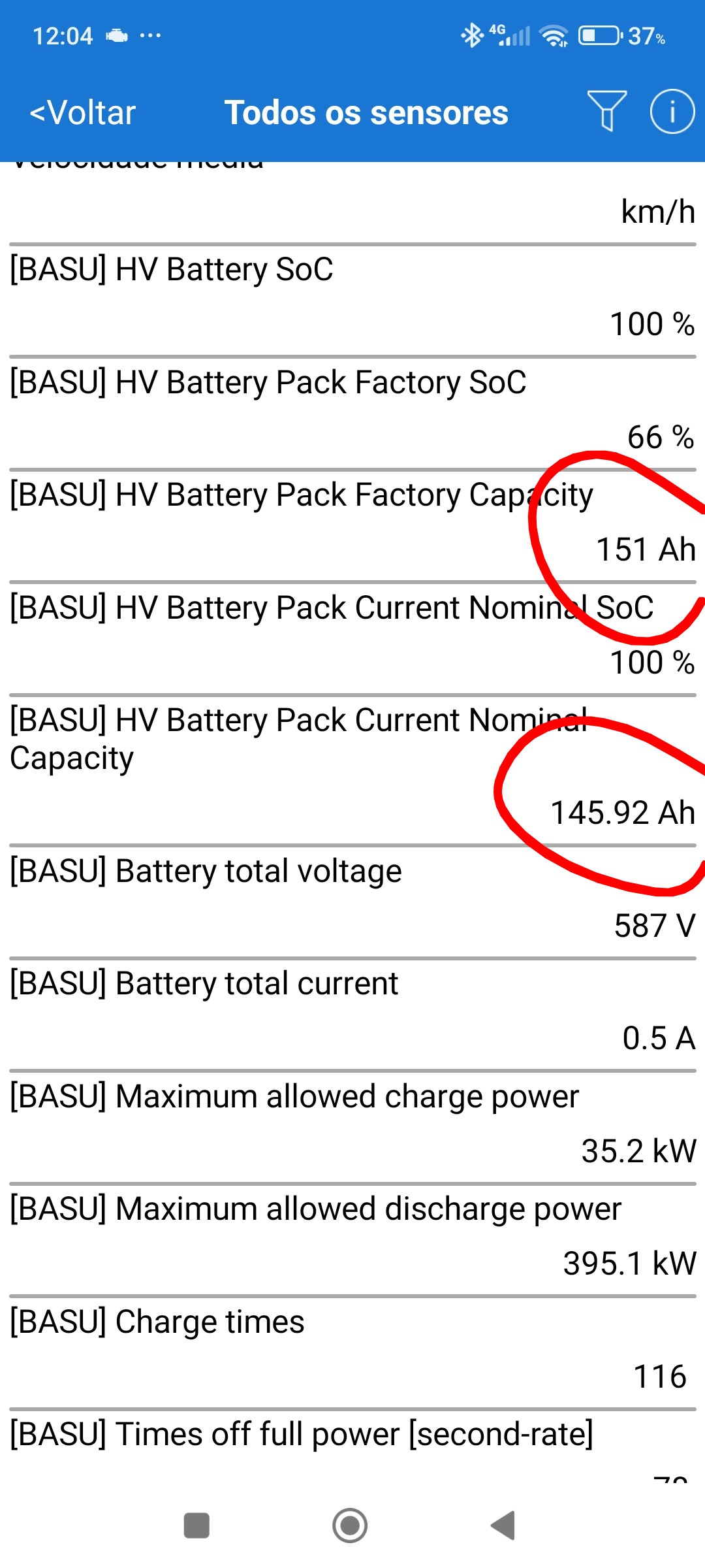

O cálculo é bem simples. Divide a capacidade atual da bateria pela capacidade quando saiu de fábrica.
145.92/151 = 0,9664 = 96,64%
O electro só lê o paramento “Battery SOH”.
Desencana de pequenas variações… a capacidade atual é só uma estimativa, pode colocar 2 a 3% de erro. Por isso essas variações quando fica lendo esse valor toda hora e quando faz recargas rasas ou profundas …
Ou seja, no meu caso, a saúde da bateria do meu carro está entre 94% e 99% (para o valor calculado foi 96,6%).

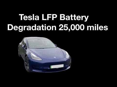

Tenho acompanhado alguns canais gringos, que detalham o funcionamento das baterias LFP. Em geral, avaliam os carros da Tesla, que tem veículos com três tipos de baterias diferentes.
Pelo que entendi, nos manuais dos primeiros carros, a Tesla indicava deixar o carro conectado, sempre que possível, à tomada. Nos carros deles que usam LFP, a recomendação é idêntica a do manual (confuso) da BYD: não ficar dando carga completa constantemente sem necessidade.
A galera que comprou carros da Tesla com baterias LFP, e continuou com o hábito de carregar sempre até 100%, teve perdas severas no primeiro ano de uso, acima de 8%.
Me parece consenso o que tenho visto também aqui com o caminho do meio, não carregar acima de 80% e não deixar abaixo de 40%, estreitando sempre que possível, podendo chegar na faixa de 75% - 60%. O meu dolphin chegou aos 5 mil km e vou tentar ficar nesta faixa.
