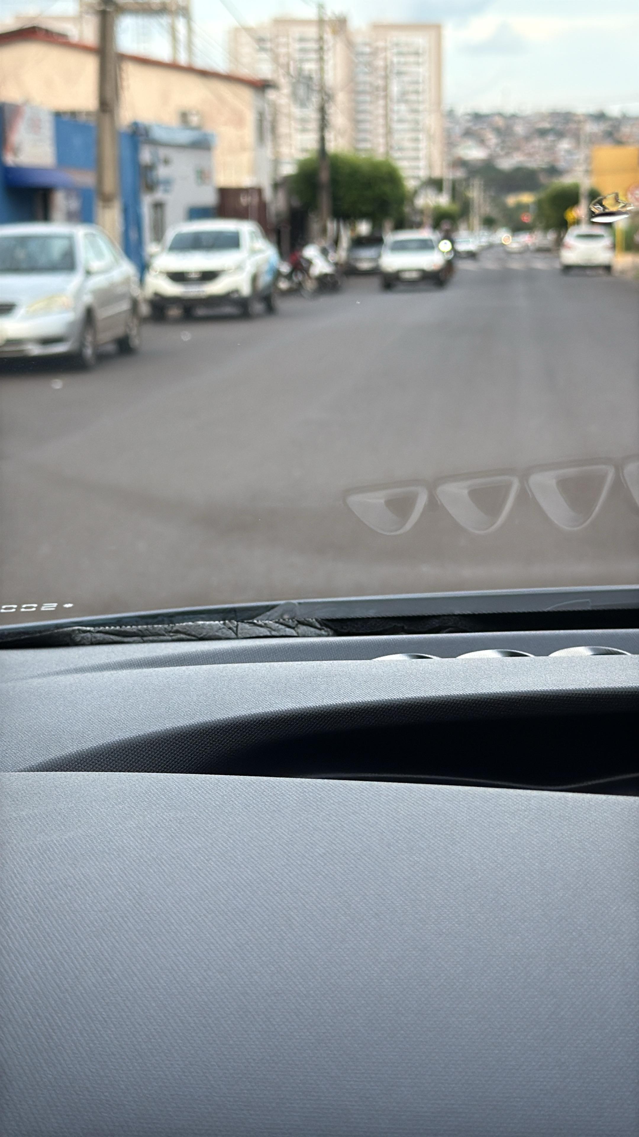

Saudações a todos, adquiri um Dolphin GS dia 21/11/2024, hoje dia 20/12/2024 observei uma especie de fita/espuma com adesivo a mostra entre o painel do carro e o para-brisa dianteiro, fiz contato com a Saga Byd em Taguatinga -DF e agendaram para eu levar o carro, alguém aqui no grupo já passou por isso? Parece ser uma espuma para evitar vibração do painel. Vou anexar umas fotos. Desde já obrigado.

O meu Dolphin GS estava assim logo que peguei em março. O próprio vendedor na concessionária pegou uma espátula que o rapaz do insulfilme utiliza e empurrou de volta. Nada de mais.
Também tive esse problema. Eu mesmo empurrei esta espuma de volta ao seu local. Entendo que sirva para isolamento acústico.
Empurrei pra dentro e não deu nada kkkk 10.600 km e o carro continua silencioso
Saudações E agradeço a todos que gastaram tempo para responder minha dúvida. Ontem dia 27/12/2024 levei o carro à concessionária e resolveram, usaram uma espátula de borracha com uma ponta e colocaram a espuma para o lugar. Ficou bom. Me disseram que é uma espuma para evitar vibração do painel.

Se passaram 3 meses que empurraram de volta a espuma do meu e não voltou a sair. Mas fica tranquilo é menos ruim do que parece. Não deveria ocorrer, mas estou muito satisfeito com meu Dolphin GS, espero que fora isso esteja tudo bem com o seu elétrico.
O meu veio assim também com uma beirada saindo. Sempre esqueço de levar algo pra apertar e colocar de volta no lugar. Ta lá até hoje e nada de negativo.
