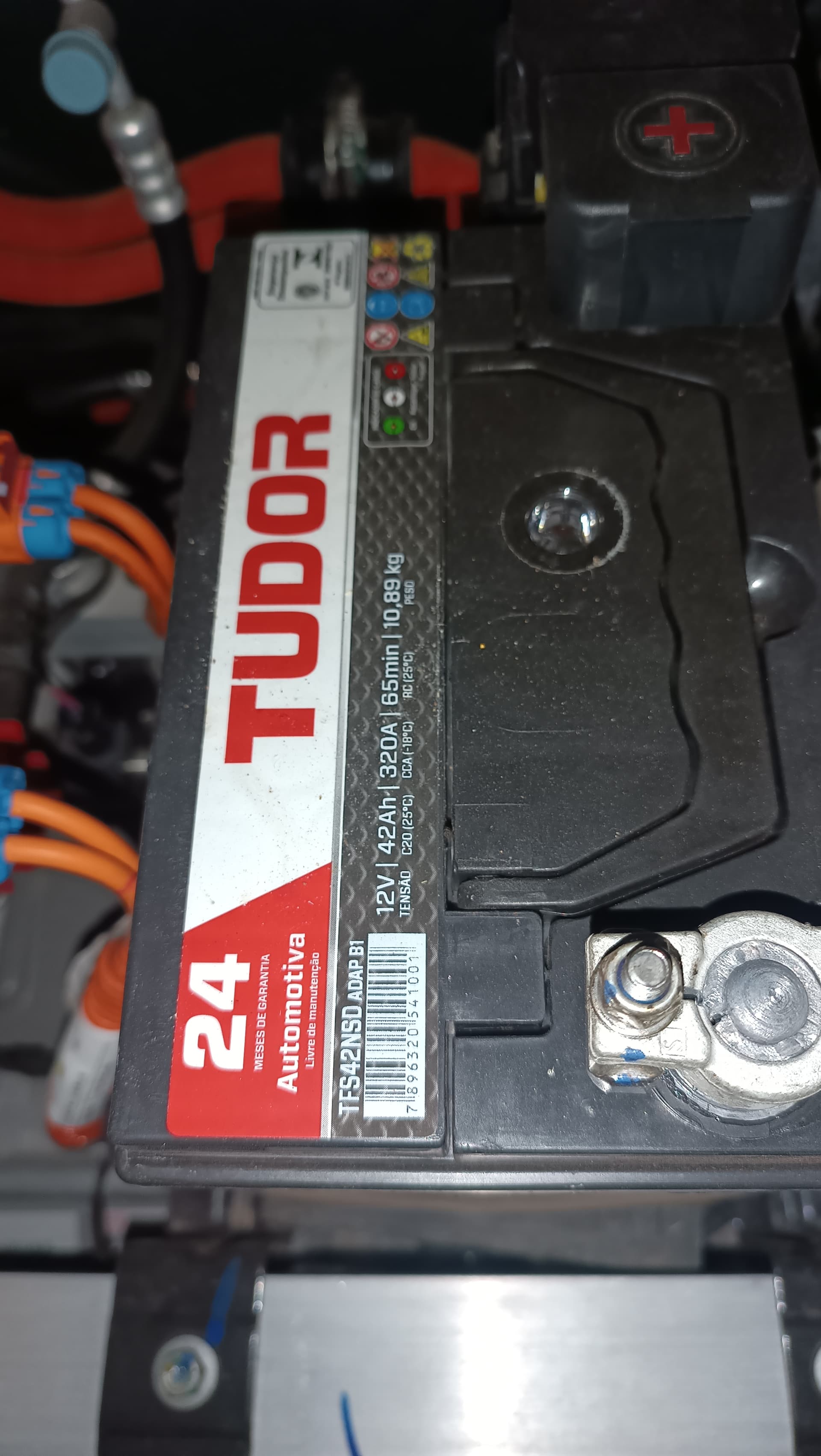

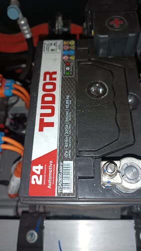

Meu Dolphin Mini também teve problema com a bateria de 12v, que estava perdendo carga, mesmo com o carro parado na garagem num período em que eu estava de viagem. Acionei a BYD Assistência e trocaram a bateria, mas por uma Tudor.

@Truc_dp pois é… estou viajando e percebi que o Seal começou a baixar a bateria, gastando 1% ao dia parado na garagem. Pedi para minha filha levar na Dahruj de Jundiaí e adivinha, bateria de 12V com defeito consumindo energia da bateria principal. É um problema generalizado nos carros da marca.

@Murilo Garantia. A bateria chega amanhã na CCS para a troca. Acho até que já tinha esse problema, mas como usava o carro diariamente não tinha percebido.

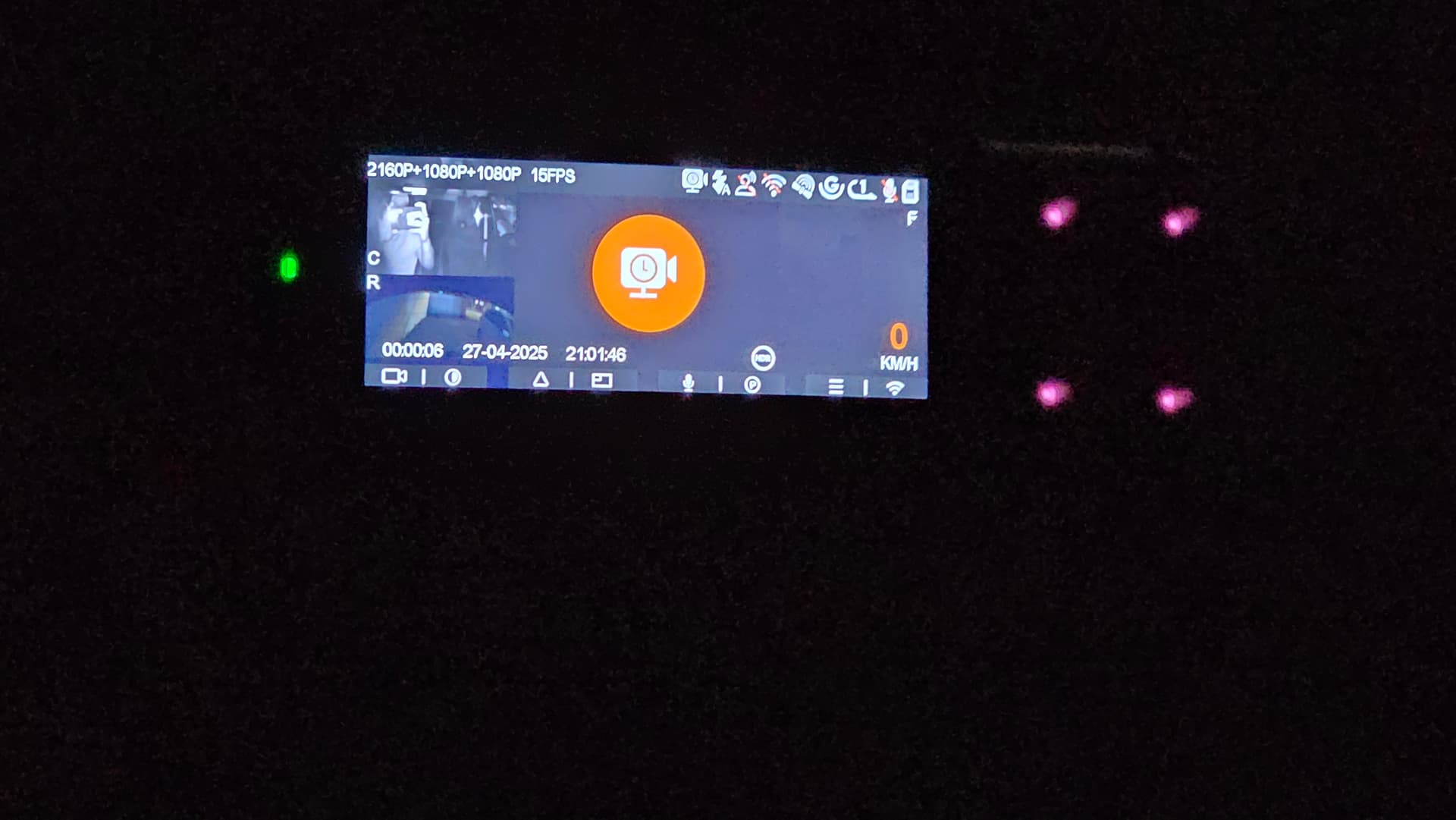

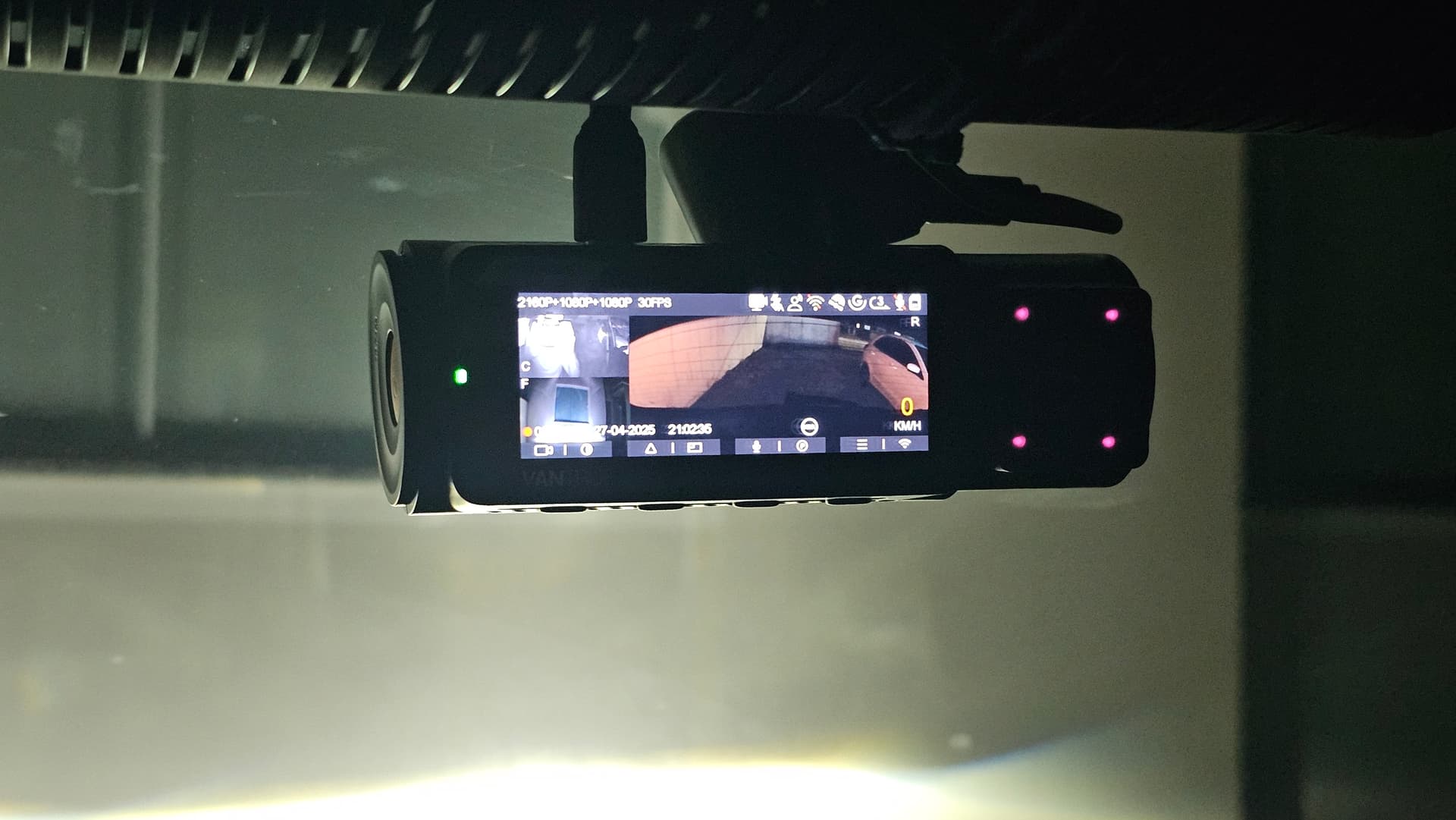

Deixei meu carro no aeroporto numa sexta e peguei na segunda. Baixou 2%, tinha achado que era normal por conta da precisão do mostrador, poderia estar próximo de diminuir o marcador quando deixei(não olhei pelo obd). E eu também tenho cameras no carro que ficam gravando com detecção de movimento então achei que ela poderia ter consumido. Vou ficar mais atento ao deixar o carro parado.
@Roluber Fiquei curioso quanto às câmeras com detector de movimento. Vc instalou? É possível em quaisquer BYD?
É uma dashcam de 3 canais. É possivel instalar em qualquer carro. A minha é bem carinha porque preferi pagar mais caro em uma que gravasse com qualidade do que pagar barato em uma de qualidade questionável e quando precisar não conseguir ver o que precisa ver.
